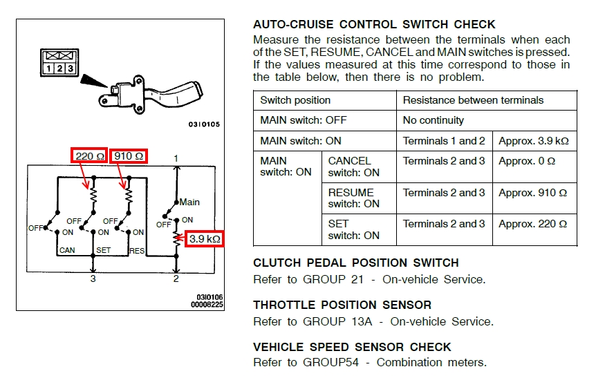

Вопрос: а разве активация индикатора не является прерогативой мозгов? Я к тому - рычаг в соответствующие контакты дал необходимые сопротивления (на необходимых контактах появилась необходимая утечка тока), мозгами это было принято и отреагировано включением индикатора.
Не так разве?

Так.maudincev писал(а): ↑ Вопрос: а разве активация индикатора не является прерогативой мозгов? Я к тому - рычаг в соответствующие контакты дал необходимые сопротивления (на необходимых контактах появилась необходимая утечка тока), мозгами это было принято и отреагировано включением индикатора.
Не так разве?
НО. Хитрожопые япошки просто не накидали несколько деталюшек в мозг, и проводов в проводку.
У него мозги не умеют работать с курсовой, и нет прямого указания на спид-контроль.
Смею предположить что у него тоже блок "модифицированный", тоесть не имеющий деталей.

Тогда внесу свои 5 копеек: Раз по-умолчанию круиз не шел (как и у меня)(и кстати, вин слева направо до W такой же как у меня). Полагаю, что поручными средствами можно проверить номинала сопративлений на рычаге круиза. Если будет как на бумажке - искать проблему дальше, если будут отклонения - привести в соответствие.
Я ставил круиз приехал в Питер, в Киришах перепояли рычаг, и домой в ЕКБ поехал с рабочим круизом

Я сам делал, а в Питере купил:
1. Руль с круизом от 04 года;
2. Улитку
И вообще более ни чего не покупал
Уровнял сопротивления на рычаге;
Поставил перемычку на свободные контакты на педали тормоза
2. Улитку

Кстати там рычаги круиза разные бензин -дизель.
Так же на дизель подходит рычаг с V77 Монтеро 3.8
Потому и перепаивали. )
