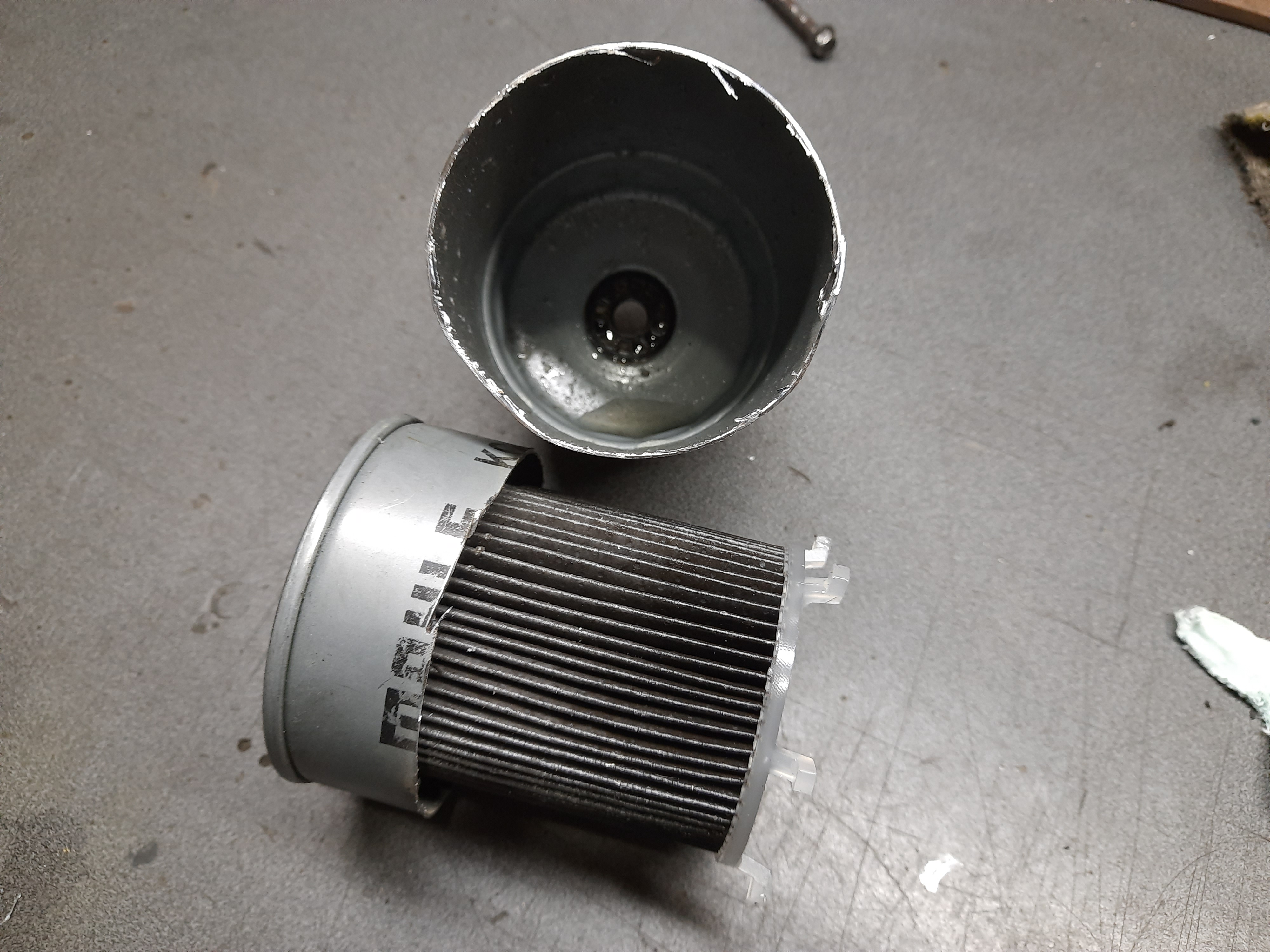

З.ы. а то и вовсе вот такое в насос пойдёт, продавив кассету в фильтре:

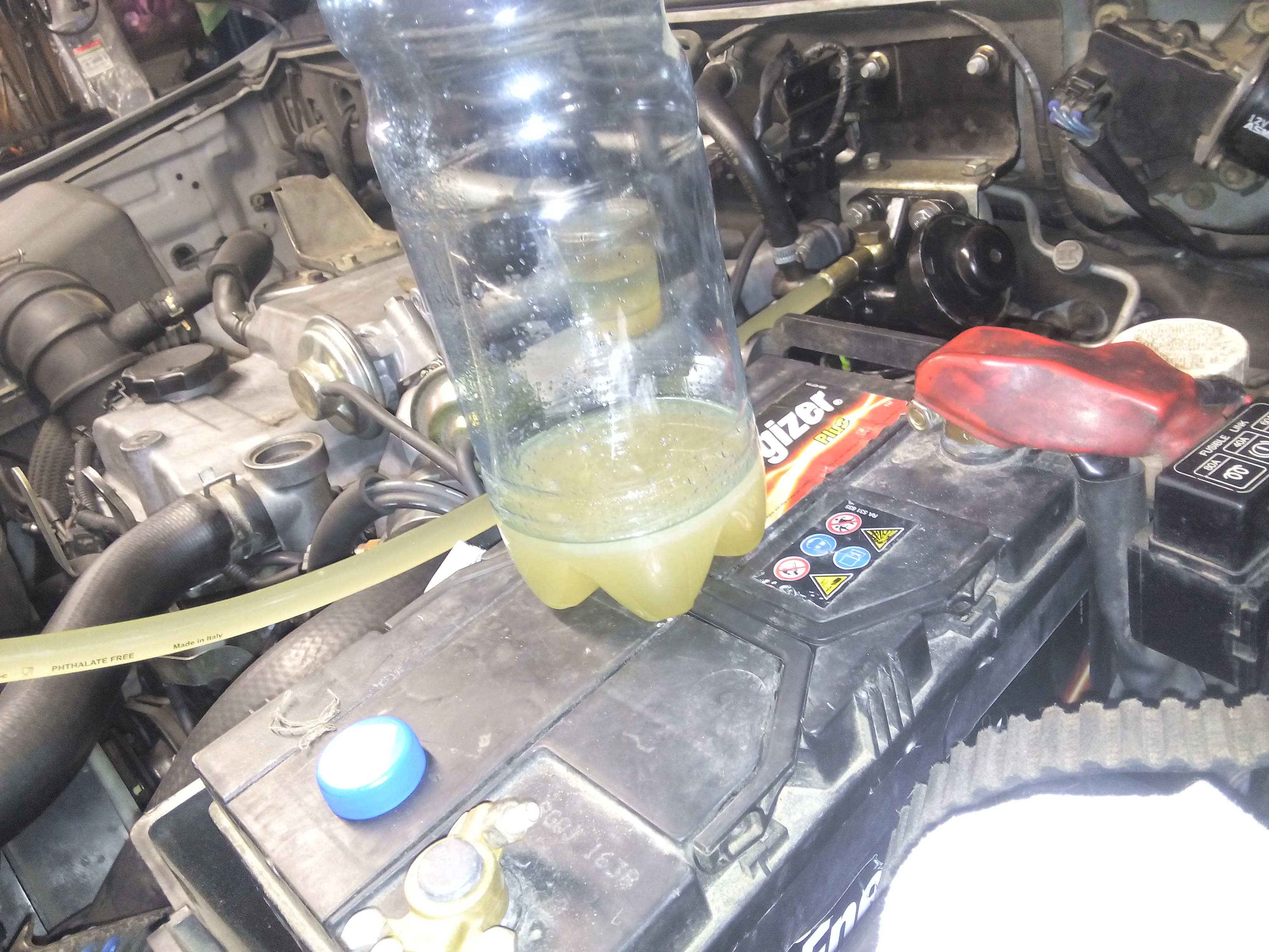

.kkursor, вот то, что на фото - с государственной "Беларусьнефти". Человек дальше Новополоцка не ездит и заправляется только у них, т.к. прежнему владельцу рукожопы поставили горловину от бензинки, под узкий пистолет.
Те же рукожопы вкорячили другую лягушку, под "типадвухмикронный" фильтр. Штоп им детородный орган на лбу вырос, за такие новаторства. Ниже привожу фото нутрянки этого фильтра. Площадь фильтрации у него на порядок ниже, а стоит ровно в пять раз дороже Хенгста, который лично мне нравится больше других фильтров. И как выяснилось, водичку он пропускает "на ура", я его весь перепотрошил на предмет разрывов и ни одного не нашёл.
На полный бак было около 25л воды. Сомневаюсь, что ГОСТом это предусмотрено.

Злыдня писал(а): Те же рукожопы вкорячили другую лягушку, под "типадвухмикронный" фильтр. Штоп им детородный орган на лбу вырос, за такие новаторства.
С этого места поподробнее, у меня стоит лягушка под двух микронный фильтр, но из всех производителей фильтров только ман вроде делает фильтра на 2 микрона в моем форм факторе.

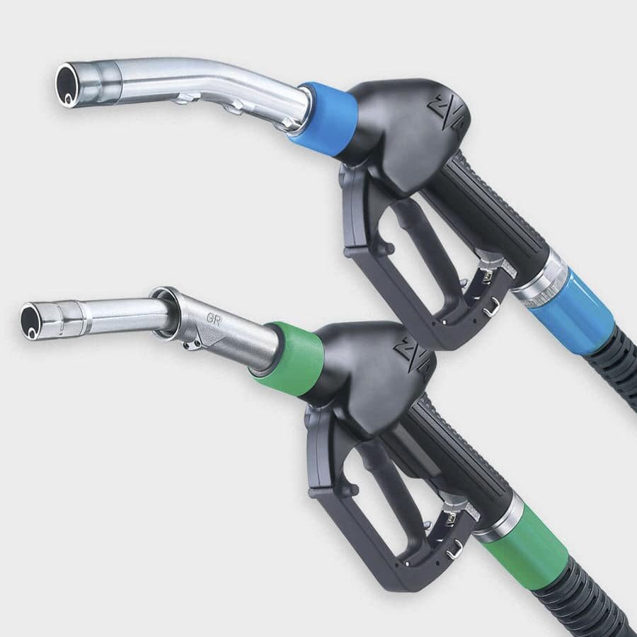

Злыдня писал(а): прежнему владельцу рукожопы поставили горловину от бензинки, под узкий пистолет.
У меня штатно с завода горловина "под узкий пистолет". Широкий же - он для грузовиков.

oasys, не, есть совсем узкий, для бензинок, у него носик совсем тонкий, сантиметра полтора в диаметре

oasys писал(а): штатно с завода горловина "под узкий пистолет". Широкий же - он для грузовиков.
Я на Лукойле заправляюсь ,где грузовики - там всегда машин нет - все нормально . А заправщики говорят , что в новые выпуски машин с дизелями пистолет не входит такой :*PARDON*:

Saur писал(а): Я на Лукойле заправляюсь ,где грузовики - там всегда машин нет - все нормально . А заправщики говорят , что в новые выпуски машин с дизелями пистолет не входит такой
В штатную горловину П3 тоже не войдёт.
В мою - входит

Saur писал(а): А заправщики говорят , что в новые выпуски машин с дизелями пистолет не входит такой
У меня входит, но впритык. В результате пистолет постоянно захлебывается и отщелкивает.

SmoAG писал(а): С этого места поподробнее
Тёзка, эта лягушка видна на фото с бутылкой.
Сам фильтр в разрезе тоже сфотографирован и выложен.
У богомерзкого кольбеншмидта и то намотка фильтрующей кассеты - это 4,5м сложенного пополам и прошитого полотна, а у этой фигни - голимый вкладыш, в котором, если его развернуть, и метра не наберётся. Что такое площадь фильтрации и как она влияет на ресурс фильтра, объяснять надо? Причём фигня эта была поименована как Кнехт-Мале и стоила 150 бел рублей против 25-ти за уважаемый лично мной Хенгст (под родную лягушку).
