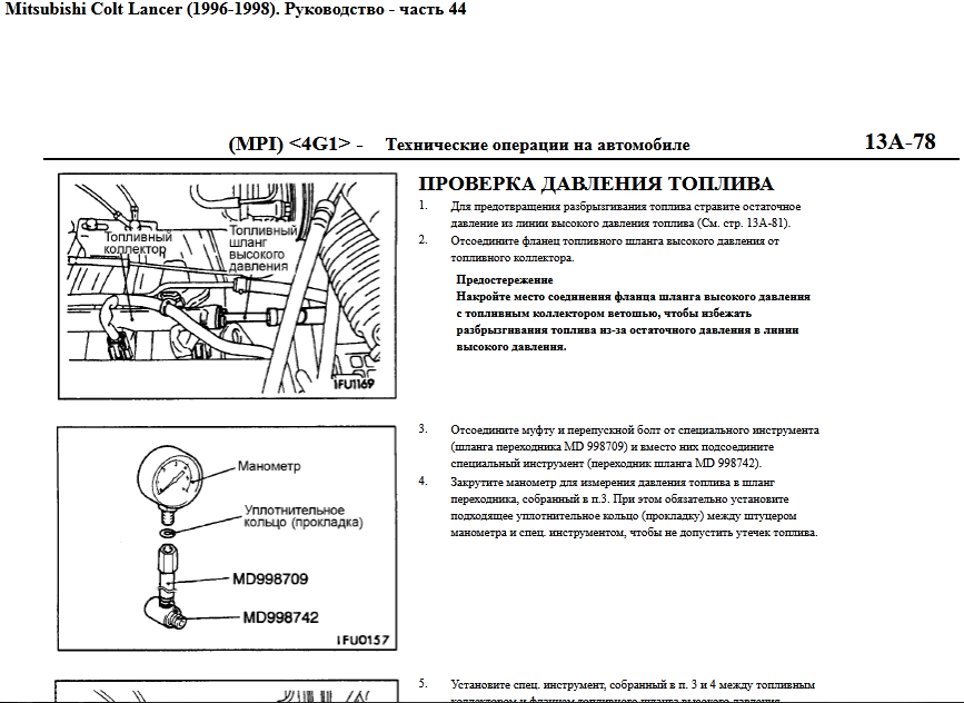

Twilight Rider писал(а): Хех... дополнительно проштрудировал эту тему... на 5 кПа меньше чем надо, зараза..
Это откуда такая информация?

По мануалам пошкрябал

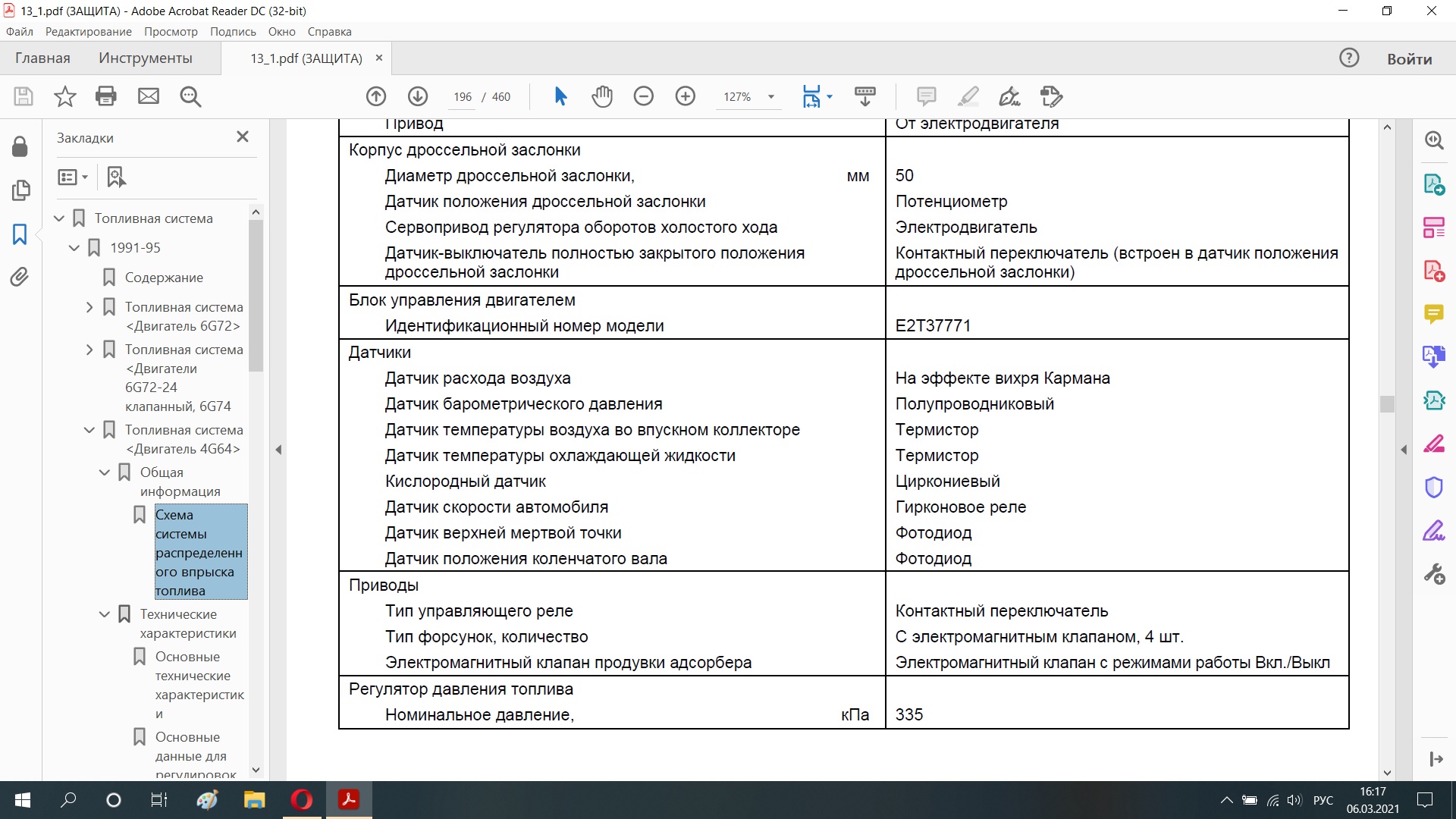

По мануалу на 2.4 давление 335кПа
Не думаю что на Монтеро Спорт меньше чем у Вас
Там сарай потяжелее будет.
Рампы у Вас с арабом одинаковы.
Есть мануал по Прулю?

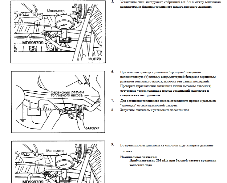

А вот наши аргументы.
З.ы. инфа взята для Кольта с двигом 4G13
SNOOPER писал(а): По мануалу на 2.4 давление 335кПа

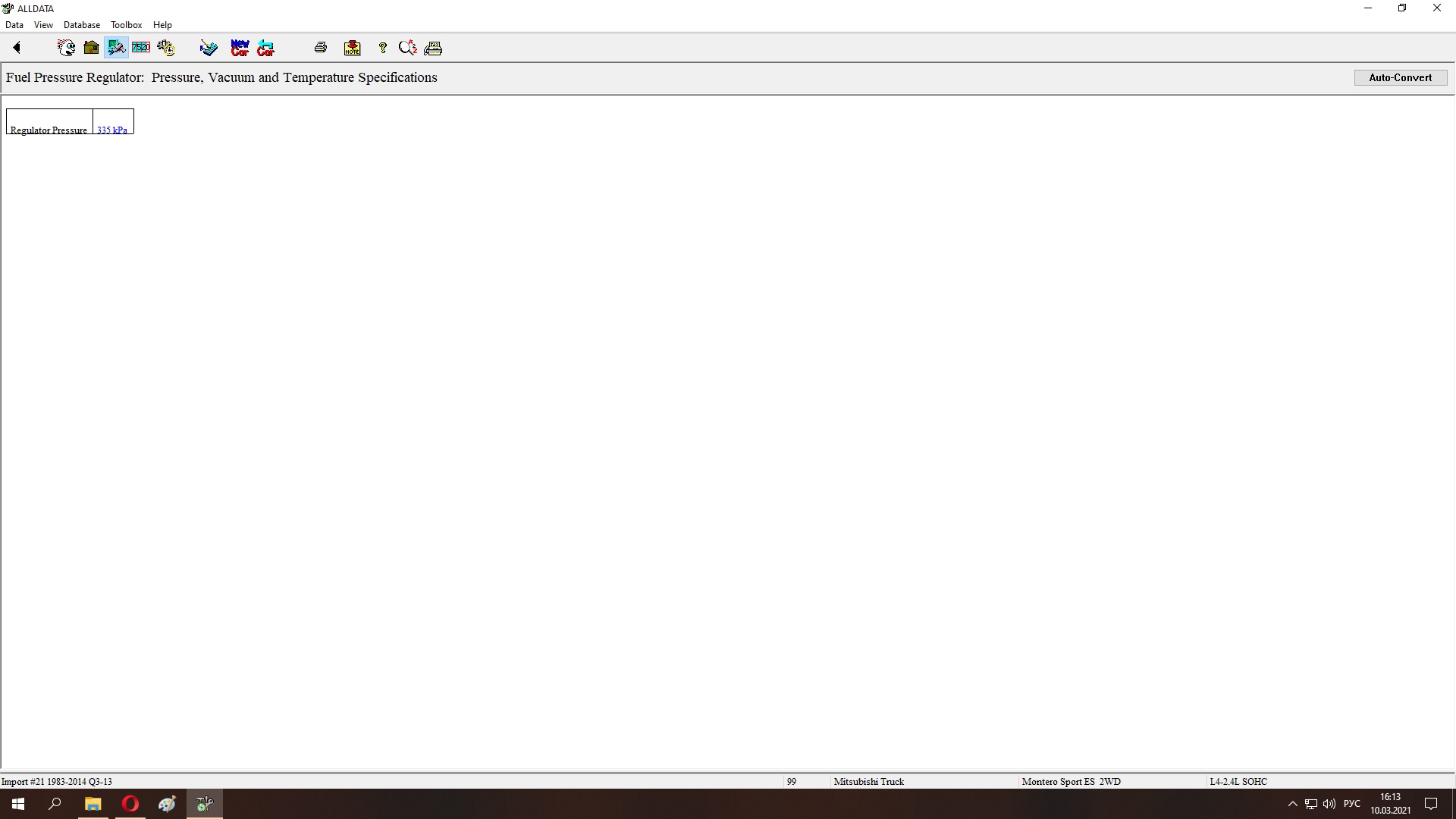

9-го посмотрю по Монтеро Спорт.
Здесь нет.)

http://mmc-manuals.ru/manuals/engines/4G6.zip
Мануал на все 4G6x -там есть 2,4 16 клапанный одновальный с японского

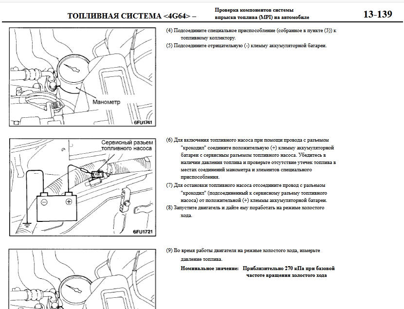

SPD писал(а): Мануал на все 4G6x -там есть 2,4 16 клапанный одновальный с японского
Это хороший мануал, но там нет давления топлива.(

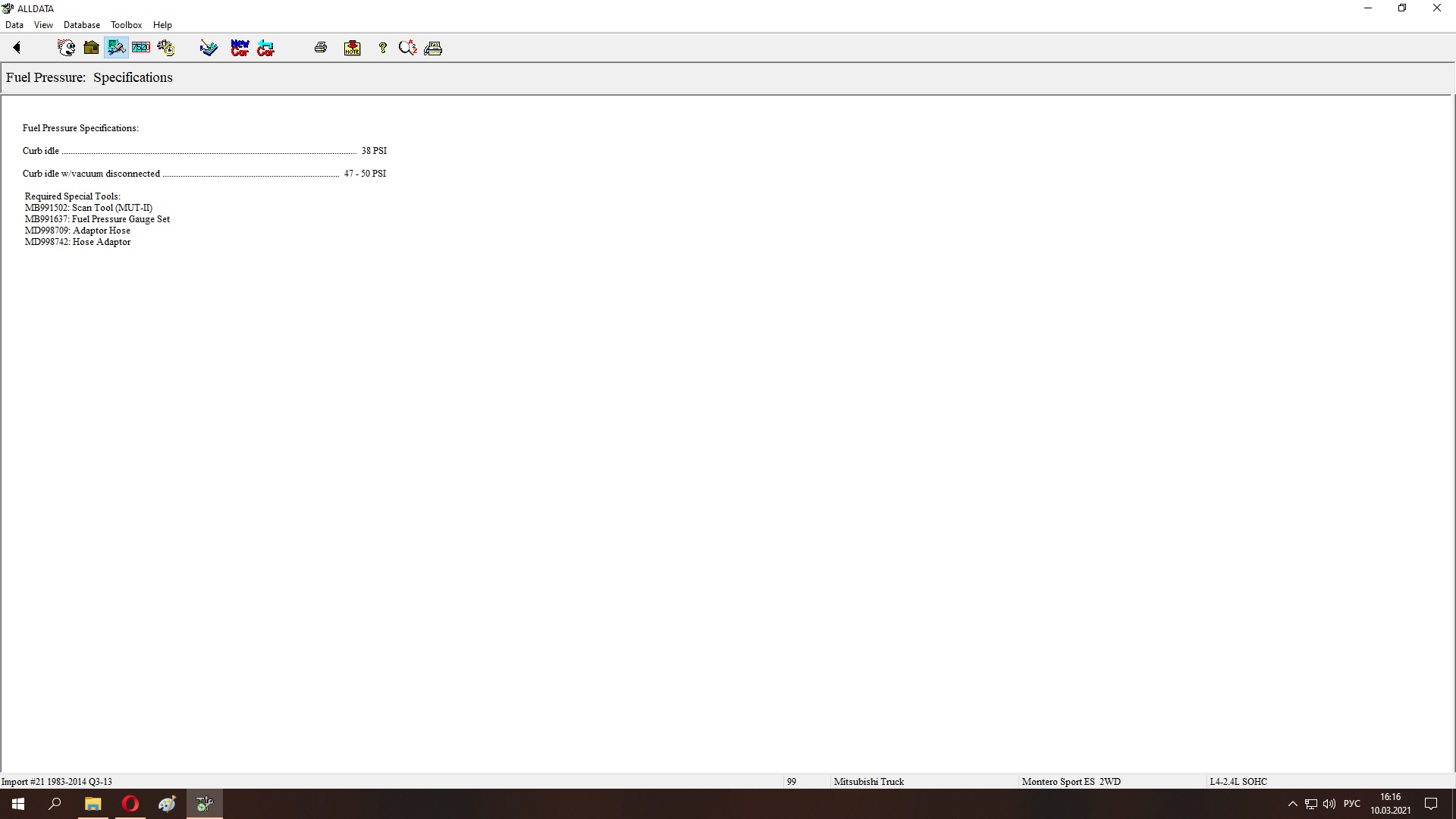

SNOOPER писал(а): 9-го посмотрю по Монтеро Спорт.
Здесь нет.)
В принципе что и требовалось доказать.
Нашкрябали не то.))
