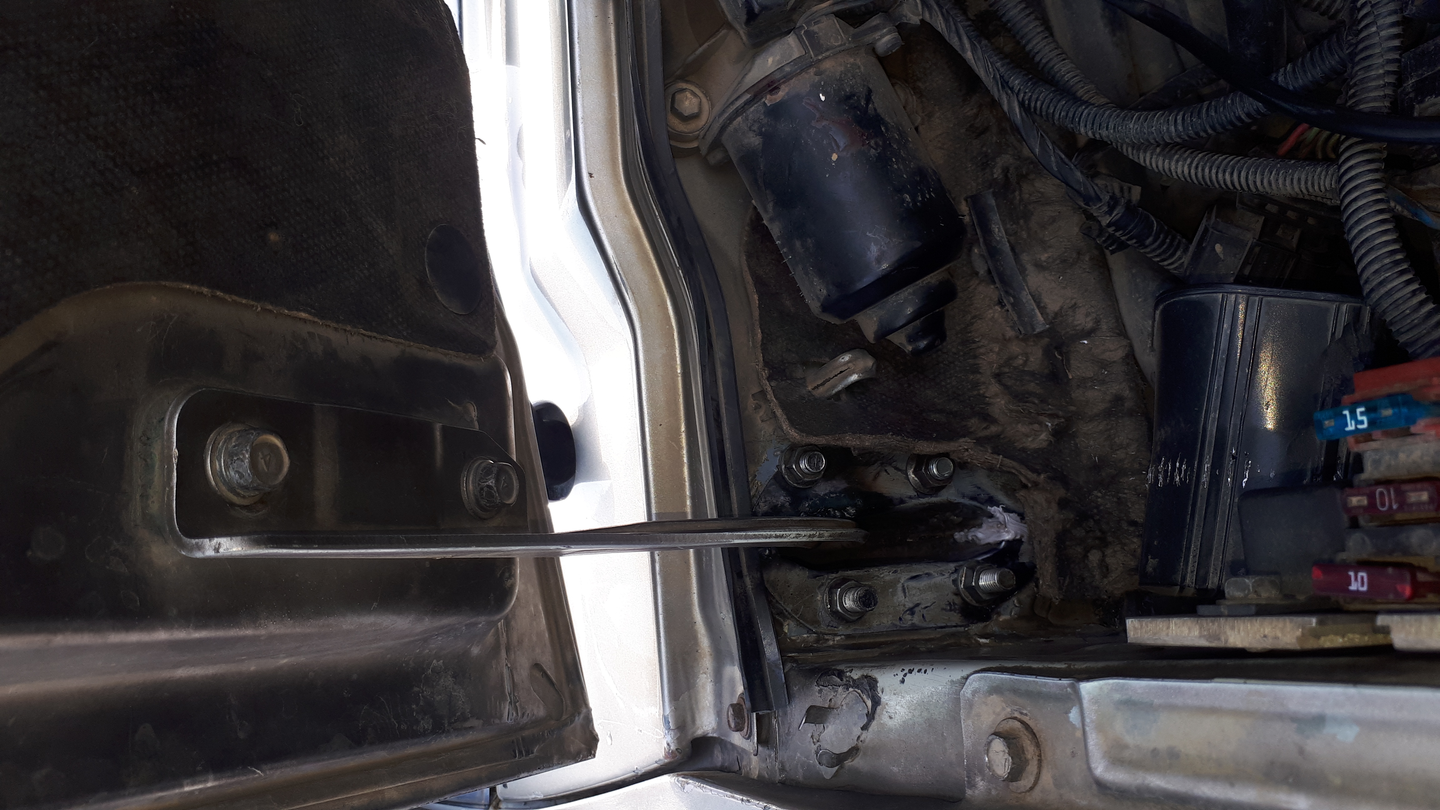

Шарнир капота.

Шарнир капота.
Я бы поставил на болты, и как мне кажется выставлять зазор с такими петля и нужно чтобы капот был в закрытом состоянии, но утверждать не буду, ибо не имел дел с такими петлями.

Шарнир капота.
А вообще, какие-то зазоры...
Для машин таких лет, это уже мелочи...
Лишь бы закрывалсо и открывалсо!

Шарнир капота.
Если криво стоять будет и зазоры будут не те это пол беды, он может хреново открываться - закрываться.

Шарнир капота.
прихватил, закрыл, посмотрел. Устроило, обварил.
Не умеешь, отдай спецам, пусть заменят. Их полно сейчас везде. От гаражных, до официалов

Шарнир капота.
Спасибо ответившим по существу.
Свой шарнир высверлил, заварил и поставил на болты. Болты приваривал к пластинкам.
