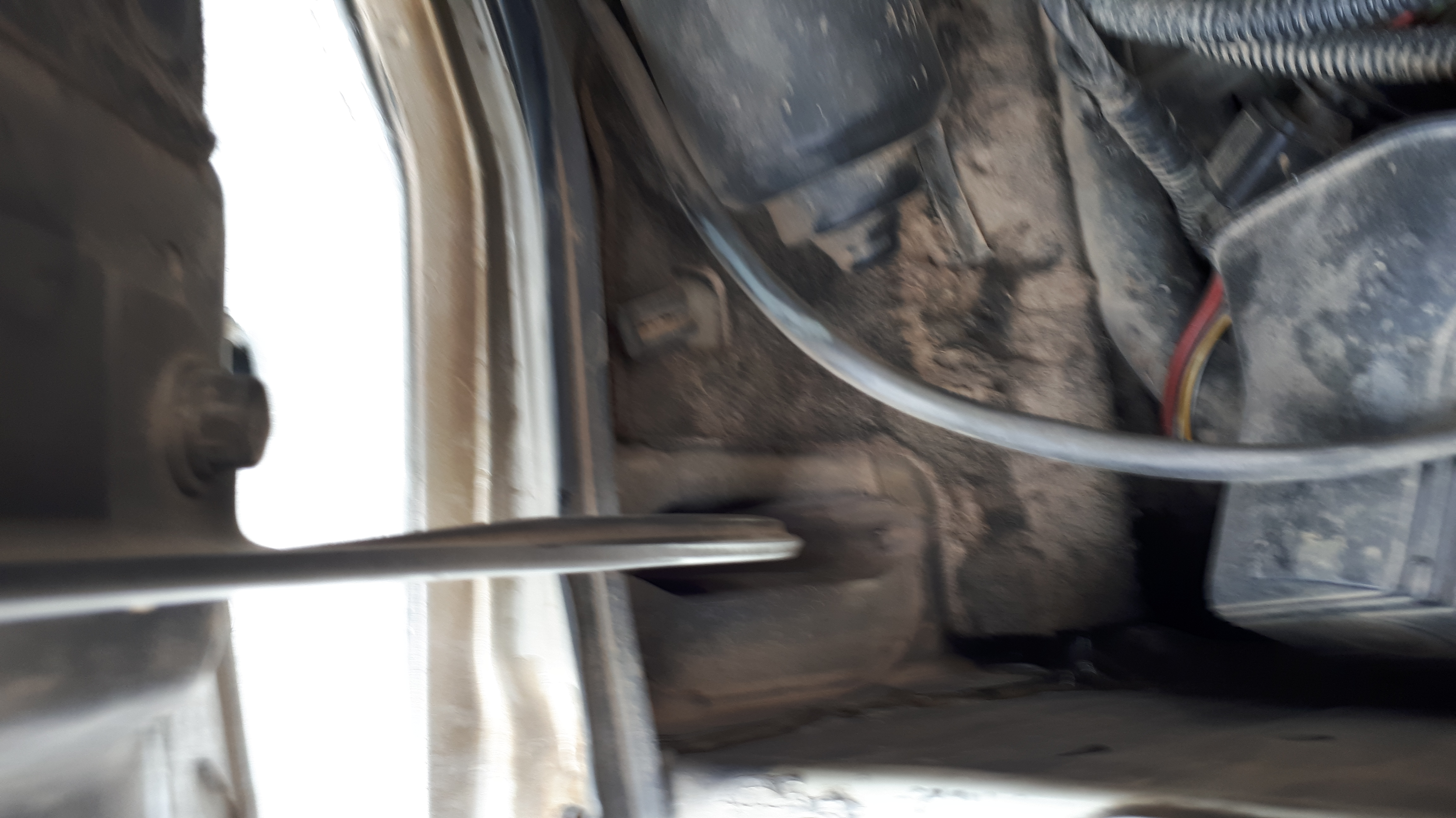

Всем привет.
Оторвался внутри шарнир капота.
Он как-нибудь достается?
Его можно отремонтировать?
Или только замена с донора?
Внутри шевелится, оторван.

Походу ток высверливаать и вварить новый, можно б было подлезть от печки но у тебя судя по всему пруль ;)

Да, руль правый. Но как я понимаю с салона подхода нет?

Нет ;) дырька от входа к вентилятору печки то ж не оч большая но его можно увидеть ток у тебя она с лева ::-D: хотя тож ни че не увидеть там как раз еще шторка стоит от попадания воды в вентилятор. так что ток высверливать и срубать из под капота

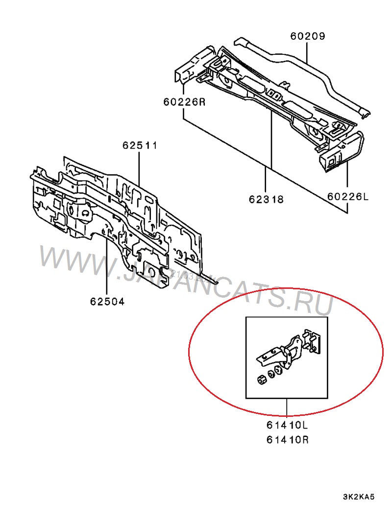

Хм...
А в каталоге вон чего нарисовано!
Вроде как гайками крепится... :*SCRATCH*:

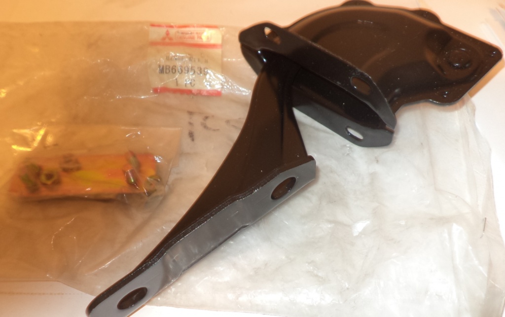

gansales писал(а): На сколько я понял это петля капота, а по сему должен быть не шибко сложный доступ для её замены.
Меня что-то зацепило, взялся гуглить и во чего нашёл!
Смотрим, чего там в пакетике ещё...
Т.е. это КИТ для замены петли MB 669539, а не только петля! Похоже всё делается без сварки...
Тока ума не приложу, как пластинка со шпильками ставится :*SCRATCH*:

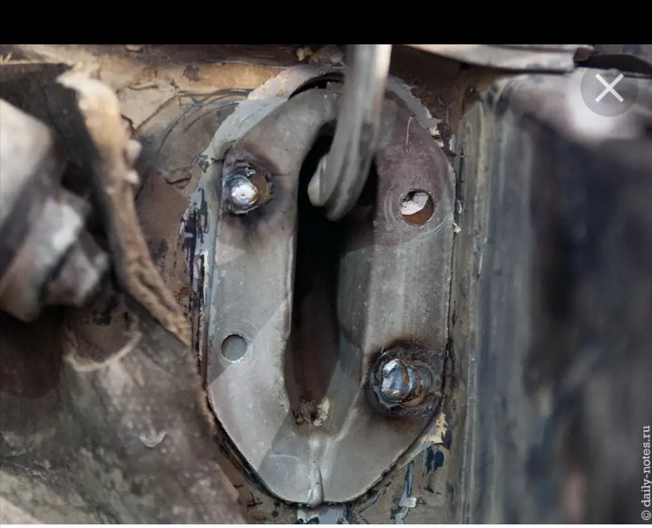

Если без сварки, то где тогда четыре гайки у ТС на фото? Может конечно под резинкой, было бы логично ставить гайки. Копаем дальше.

Сообщение gansales »
Это откуда я фото взял.
https://daily-notes.ru/2016/08/repair_pajero/

dvm99 писал(а): Тока ума не приложу, как пластинка со шпильками ставится
Дим, Думаецо что пластина стоит с другой стороны моторного щита. Безусловно должны быть гайки, иначе как регулировать капот? И отверстия все четыре не круглые а вытянутые, я думаю для регулировки.

gansales писал(а): Если без сварки, то где тогда четыре гайки у ТС на фото?
Андрюх, изначально штатно всё приварено, но для ремонта меняется "на винтики". Просто нужно заклёпки высверлить аккуратно, потом туда шпильки должны встать.
gansales писал(а): Думаецо что пластина стоит с другой стороны моторного щита.
Кажется до меня дошло... Там не одна пластина, а две, просто плохо видно что на фото, что на эскизе жапанкар.
На каждой пластине по две шпильки, ставятся конечно же изнутри из короба под дворниками.

gansales писал(а): Это откуда я фото взял.
Хорошая ссылочка, прям все места злачные видно... :)
