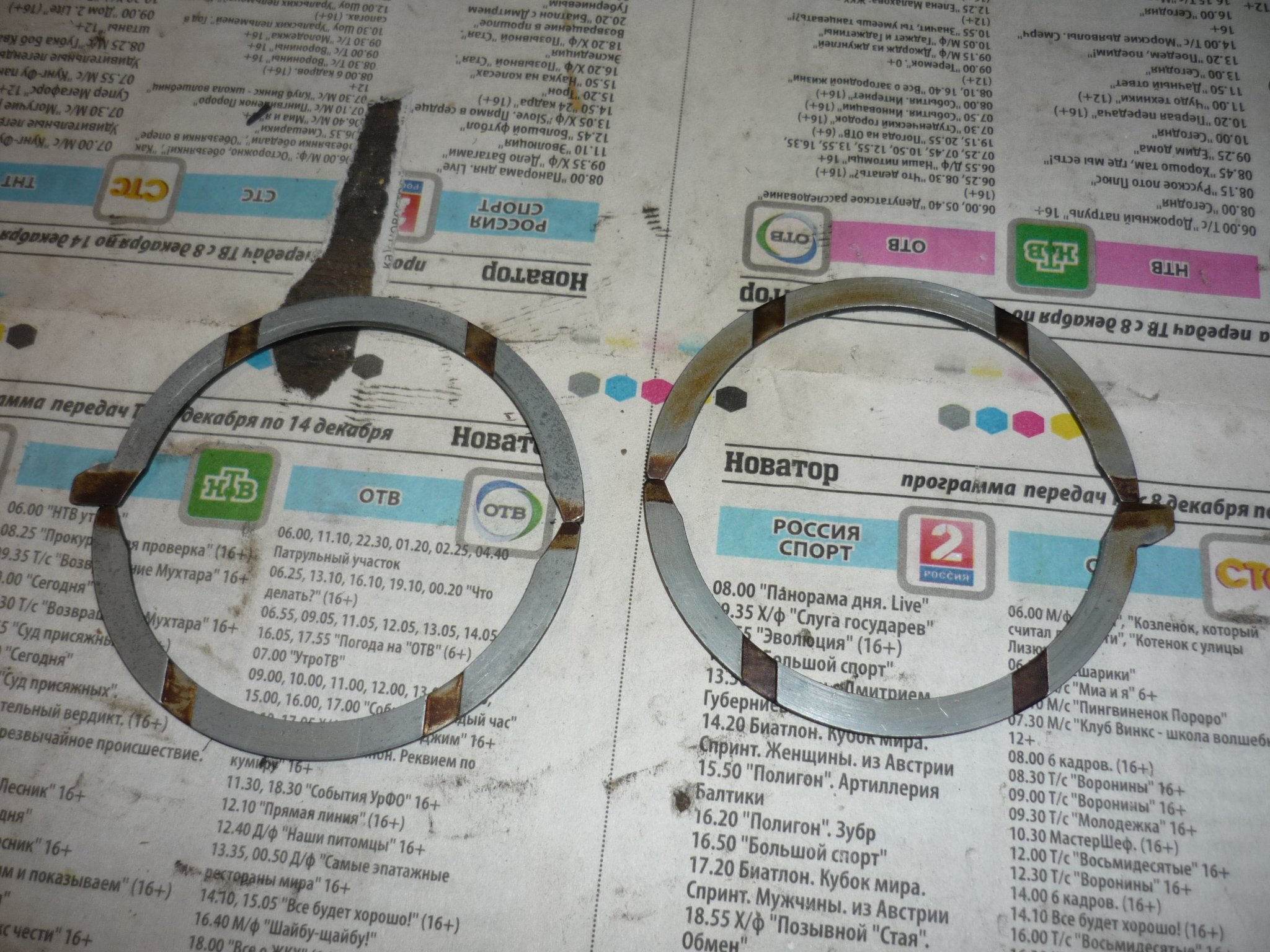

Fakir писал(а): там полукольца будут стоять, они и отцентруют
Это понятно, но вопрос в том, сколько из них будут работать.
Вот вчера нашёл тот комплект, который вызвал вопросы при разборке.
Не знаю, мож неправильно скомплектовал на фото, не помечал, как они стояли...
Но видно, что верхний справа бугель нагрузок почти не испытывал и даже покрылся лаком, в отличие от трёх других.
Ради интереса замерил микрометром толщину всех п/колец в разных местах. Максимальный разбег значений - 0,03.
Самое толстое п/кольцо, то, которое под лаком.
