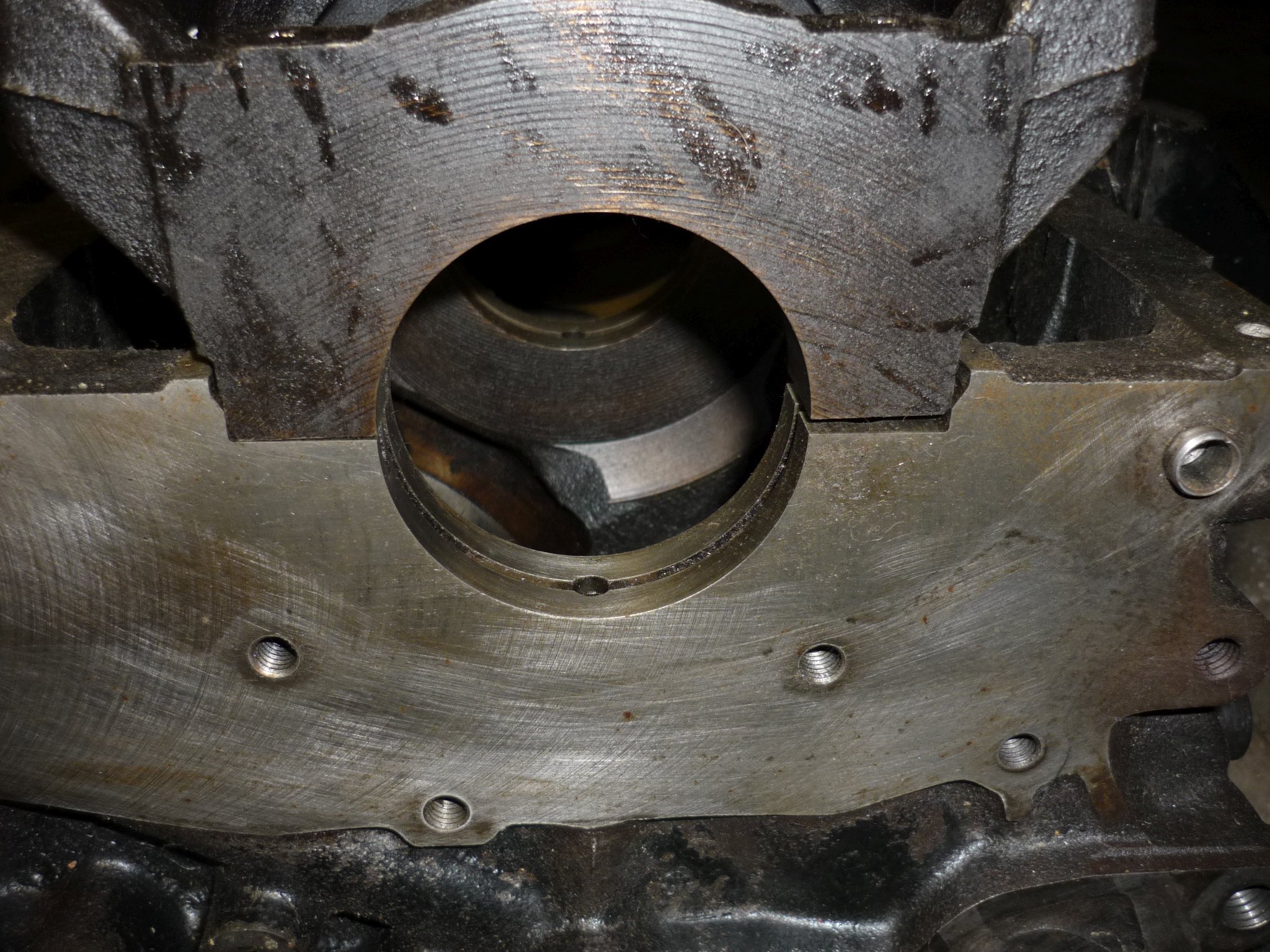

Мотор 6Г72- 12 клап.
В общем, получилось так, что профукал родную постель КВ от БЦ :*WALL*:

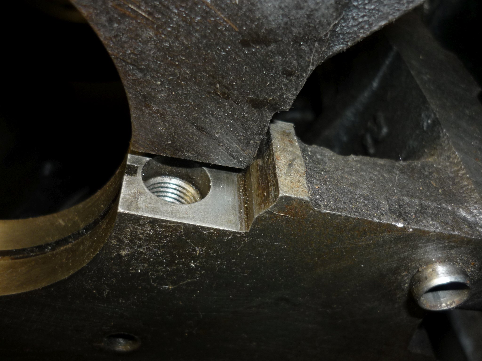

Есть постель от другого блока от мотора с тем же именем.
Но что сразу же выяснилось, она даже не встаёт на своё место= чуть шире по посадке (см. фото).
Ну, это ладно... Шире- оно не уже. Подпилим "напильником" (теоретически) :)
А по остальным моментам как оно? :*SCRATCH*:
И вообще, есть такая практика адаптации у мотористов и токарей?
Или в помойку этот блок, и не стоит шкурка выделки?
:*SCRATCH*:

Постель КВ от другого ДВС, можно ли адаптировать?
У нас правят блок-постель, после проворотов и перегревов.
И эту можно приладить.
Цена вопроса крайний раз была 8000р
Сейчас наверное около 10000р

SNOOPER писал(а): И эту можно приладить.
Это радует!
Но меня беспокоит такой момент, насколько в курсе, посадочное место под вкладыши точатся за один проход при установленной постели.
Состыкуются ли нормально половинки?
Или я опять всё усложняю... ::-|:
Сообщения: 57429
Благодарил (а): 1027 раз
Поблагодарили: 4784 раза
dvm99 писал(а): Состыкуются ли нормально половинки?
Так там осаживается крышка постели, потом за базу берется блок, и прогоняется за раз.
Крышка будет чуть ниже по высоте. )

SNOOPER писал(а): Так там осаживается крышка постели, потом за базу берется блок, и прогоняется за раз.
Понятно...
Спасибо, Саша! :*VICTORY*:
Вразумил...

не факт, что нормально получится. Тем более, что крышка совсем не вписывается...тут придется проходить сбоку или с
Обоих боков( сначала прикинуть где будет центр) после этого сядет на плоскость, на сколько эту плоскость потом подрезать придется в крышке и блоке хз При этом на стыке вкладышей окончательно в ноль вывести думаю не получится. Где то ямы да останутся ибо бесконечно резать плоскость блока нельзя. Крышку то можно, но не совсем бесконечно.
Перспективность при хорошем раскладе (мастер с головой и станок, который не смотрит на блок как на еду) можно будет понять только после прохода плоскостей. А при плохом раскладе после запуска авто :*BYE*:

Вот сегодня курил эту тему... Но до конца так и не понял, посадочное место постели (по бокам) делается в какой-то размер или по месту.
То, что она вставляется в натяг, раньше как-то не задумывался, т.к. коленвал ни разу сам не устанавливал, а только снимал )). Думал, что она просто прикипает при разборке, а ннет...
Но сегодня видюшки поглядел, оказывается есть натяг. А я просто пытался всунуть руками. :*JOKINGLY*:
Если она (постель) изготавливается по посадке в размер, то надо наверно попробовать осадить её резиновым молотком.
Если это получится, конечно не факт, что центры и поверхности совпадут, но всё равно хоть проще с потом проточкой будет.

dvm99 писал(а): Но сегодня видюшки поглядел, оказывается есть натяг. А я просто пытался всунуть руками.
Нет там натяга практически.
А вот поплыть постель может на раз.
Давление же при работе именно на неё, а не на блок.
Почисти боковые плоскости, должна влететь)

Сейчас поглядел внимательно свои фотки.
Похоже там проблема с установкой в том, что привалочные плоскости под прямым углом. Поэтому постель надо располагать строго вертикально, и с маслом впихивать...

С натягом или нет не мерил, но встаёт плотно, без люфтов. Положи постель, ничего стучать не надо, наживи все болты и равномерно затягивай моментом и в последовательности, указанной в мануале. Постель должна выровняться относительно блока и без проблем встать. Потом проверь стык в отверстии. Пальцем (ногтем) не должно чувствоваться перехода (ступеньки). Если всё ОК, уложи колено с вкладышами и затяни по мануалу. Колено должно вращаться свободно, без заеданий. Потом всё разбери и осмотри внимательно вкладыши, на них не должно быть натёртостей. Если всё ОК, осталось замерить маслянный зазор. Если где то не ОК вези постель в ремонт.

Fakir писал(а): Положи постель, ничего стучать не надо, наживи все болты и равномерно затягивай моментом и в последовательности, указанной в мануале.
Так и сделал. Постель встала как родная! Причём, первый раз затягивал болтами ключом от руки, не сильно. А потом опять отвинтил, и вот уже второй раз даже удалось лёгким постукиванием рукой впендюрить легко. Видимо задиры где-то были или т.п.
Fakir писал(а): Пальцем (ногтем) не должно чувствоваться перехода (ступеньки).
Ногтем прошерстил... Интересная картина:
На трёх первых шейках - цепляет с одной стороны, а вот на 4-й - с другой... Не сильно, копейки какие-то, но цепляет! Нутромера у меня нету, к сожалению...

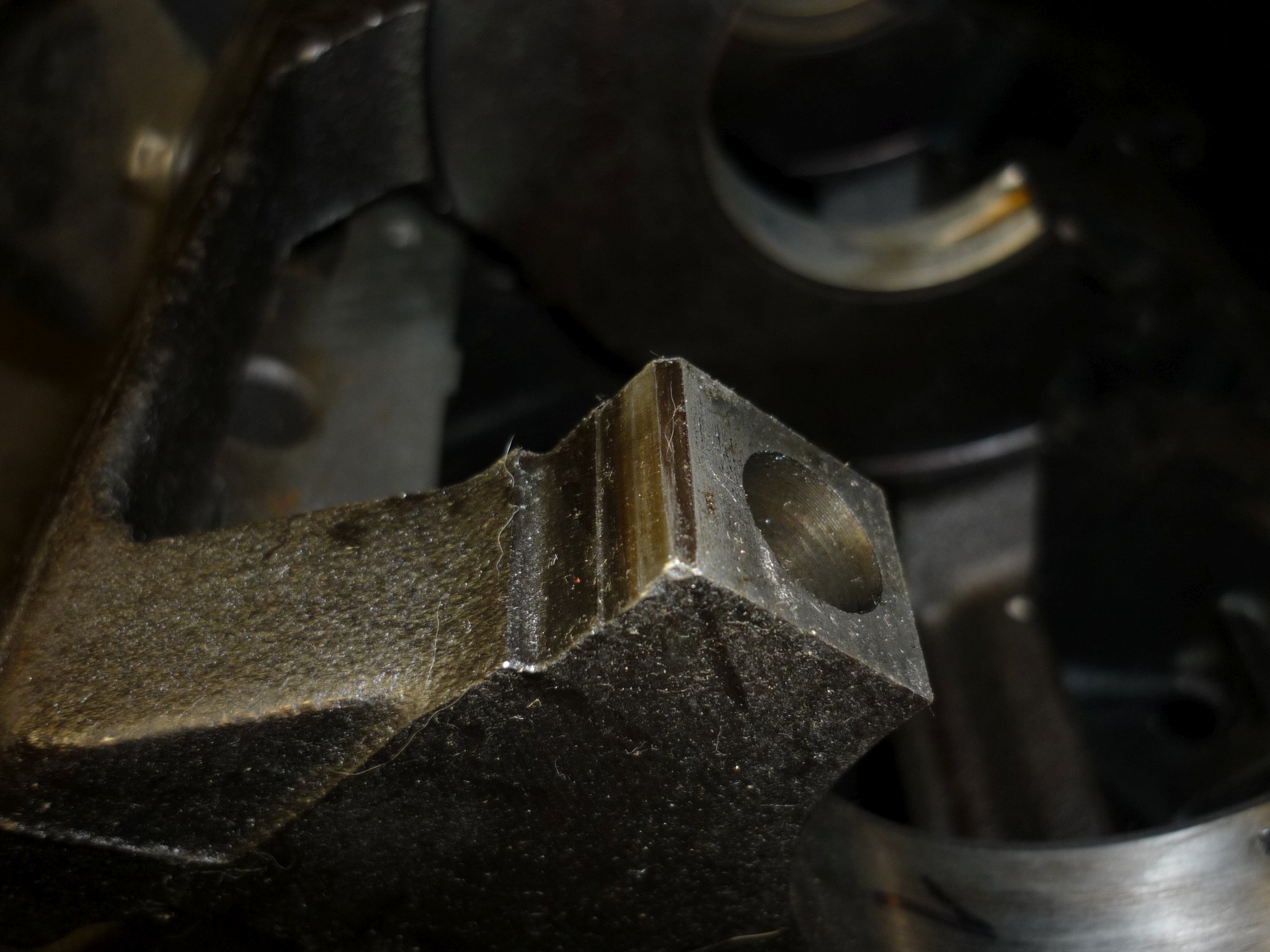

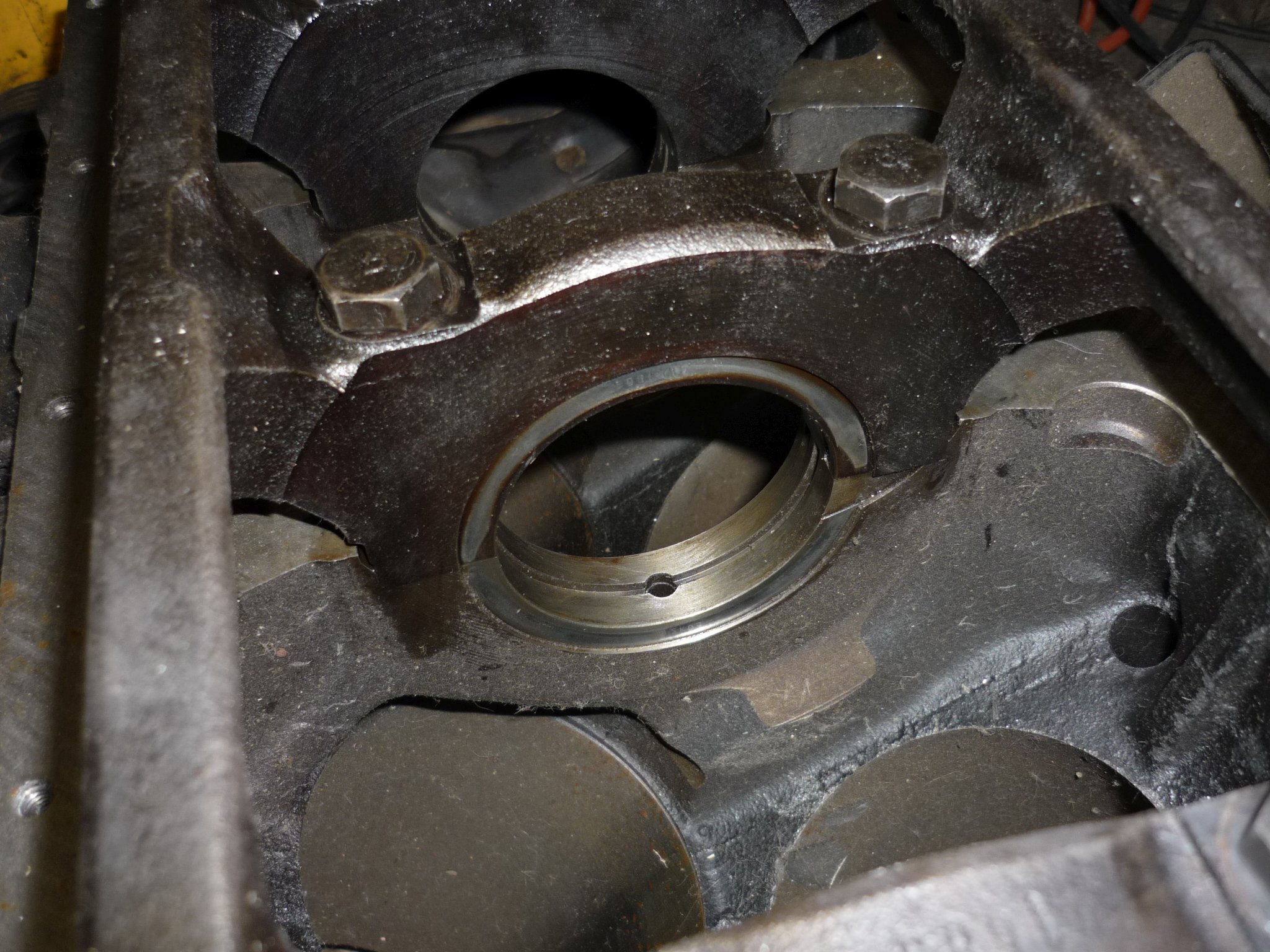

Заметил один интересный момент:
Постель можно двинуть в зад/перёд в пределах зазоров отверстий болтов.
Тогда получается, что осевые подшипники/бугеля/вкладыши (или как их там...) смещаются по половинкам. Причём прилично.
В мануале вроде не указано, но получается, что перед затяжкой постели имеет смысл потюкать по коленвалу вдоль оси туда-сюда, чтоб половинки встали в одну плоскость.
Это практикуется?
Или пох... , всё равно будет работать один бугель из пары? Понимаю, что осевая нагрузка- это не основное, но всё же...

SNOOPER писал(а): тем более прилично
В пределах десяток мм.
Да, утолщения возле шляпок на болтах есть. Но они ж не абсолютно плотно в отверстия входят, небольшая свобода есть.
Я вчера собирал без вкладышей и бугелей.
Один раз от руки затянул, трогаю посадочное осевых, там ступенька ногтем прощупывается. Не замерял, но явно не сотки были, а больше.
Ослабил болты и медным молоточком тихонько тюкнул по постели вдоль оси КВ. И ступенька почти пропала!

Просто вспомнил, как разбирая какой-то из моторов, обратил внимание, что на нём бугели в паре изношены как-то сильно неравномерно (мож даже пороюсь в гараже и найду их).
А это, как ни есть, результат смещения постели вдоль оси.

dvm99 писал(а): А это, как ни есть, результат смещения постели вдоль оси.
Это как?
Если центры опор на одной оси, то такое смешение крышки ни коем образом не влияет.
Если уверен что колено ровное, а износ по опорам не равномерный, то кривой блок и нет соосности на опорах.
https://etlib.ru/blog/797-iznos-vkladyshej

Саш, мы наверно о разных вещах пишем...
Я веду речь только об осевых (серповидных) подшипниках, про их посадочное место на 3-й опоре.
Вот это
Я собирал постель без КВ, поэтому и была возможность прощупать и поколдовать.
А вот когда КВ установлен, то подлезть туда нет возможности.
