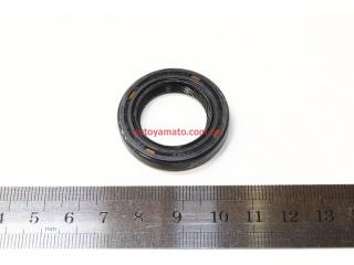

А вот FUJI 22*34*5 AH1121EO - выглядит так:
Это именно сальник, а не пыльник! О чём я выше писал...
Видишь спиральные дорожки на внутренней поверхности?
Они хороши для коленвала, распредвала и т.п.,
т.е. 1. работающего с жидкой смазкой и, 2. в одном направлении вращения.
ХЗ, мож это и мелочи, но, думаю, у пыльников есть своя специфика работы.

NOK это тоже сальник от стойки.. Я думаю, если делать без тавотницы и сразу набить смазкой, то пойдет как альтернатива пыльнику. По другому, если под шприцовку делать, то смазку просто наверно не продавит через него. Про направление вращения не правда, сальники такого типа стоят в раздатке и мосту на кардане, а он вращается в разные стороны.

alx25rus писал(а): NOK это тоже сальник от стойки..
Ну вот... А в стойке совсем другой принцип работы уплотнения.
Я так думаю, все эти вещи учитываются при расчётах производителем.
