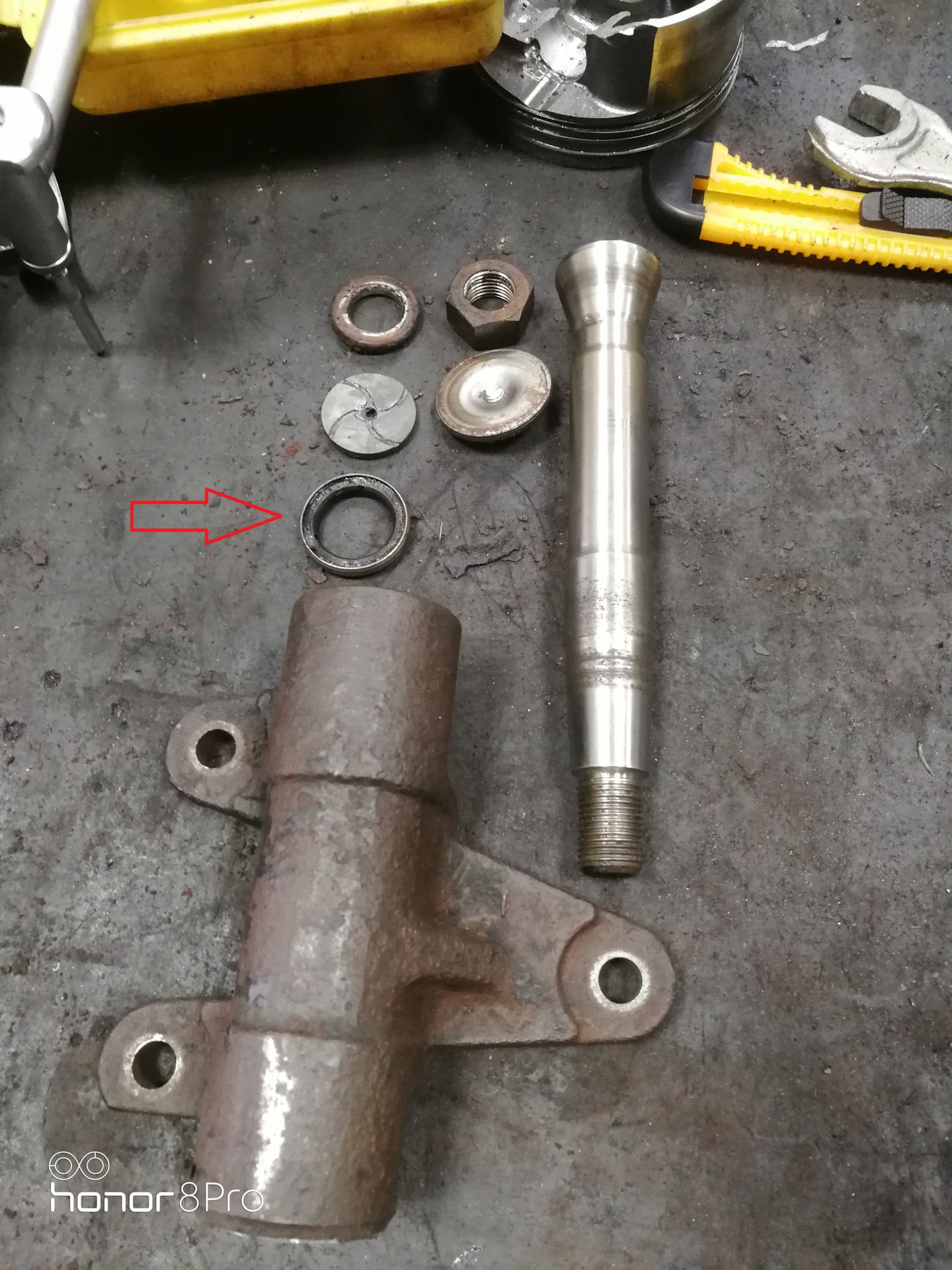

Ребята подскажите пожалуйста размеры сальника или может номерок какой.

как какой??? со стороны гайки в корпусе маятника сальник стоит

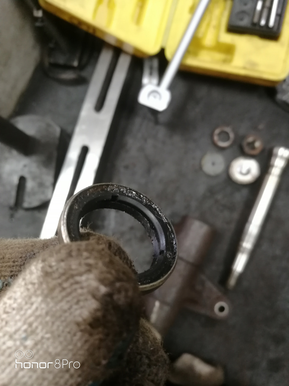

К сожалению свой не могу сфоткать, так как отдал токарю, это от L200. Но я сам лично его из родного маятника выковыривал, сначала думал, что завальцован в корпусе, но все-таки достал.А фотками хотел показать как выглядит. Да и как в принципе там без сальника, водичка, песок, грязь все туда будет лететь.
Вот нашел один в один как у меня до последней детали

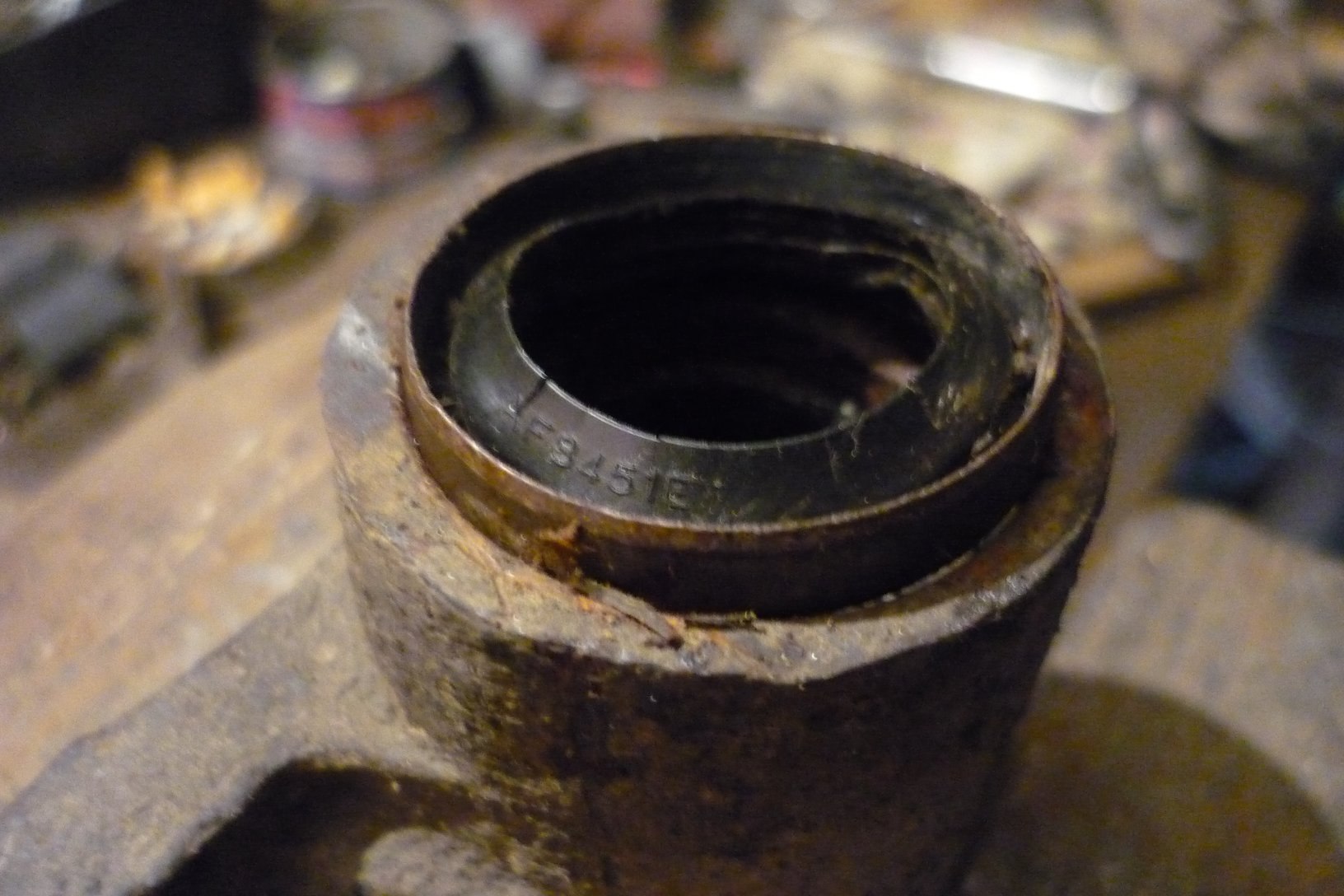

alx25rus писал(а): Ребята подскажите пожалуйста размеры сальника или может номерок какой.
AF8451E, производитель NOK.

dvm99 писал(а): AF8451E, производитель NOK.
Спасибо большое!!!

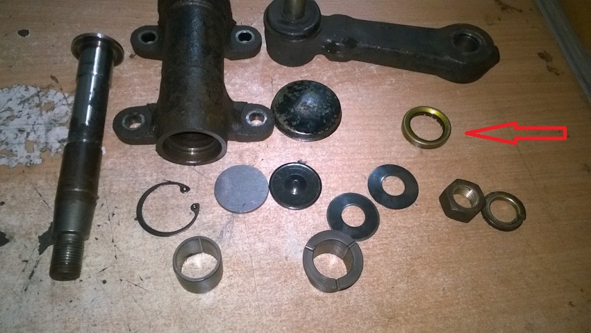

alx25rus писал(а): Может мы с вами на разных языках говорим - что такое кромка и обичайка
Выше на фотке, что я выложил,- это и есть штатная установка. Я сам фоткал, правда давно...
Но у меня в гараже это всё в коробочке валяется. Могу ещё разок в неё заглянуть, если надо.

Люди ::-D: а чем вы вал выбивали из корпуса? Или прессом давили? Я то разбирал, который в штампованном корпусе, а из литого не смог выбить

Пастор писал(а): а из литого не смог выбить
:=-O:
Отче, ты чего? Выбивать ничего не надо!
Крышечку (что сверху) поддеваешь, под ней (как помнится) стопорное кольцо.
Ясен пень, если ты крышку не снял, а просто по валу дубасить начал, то не выйдет "каменный цветок" :)
