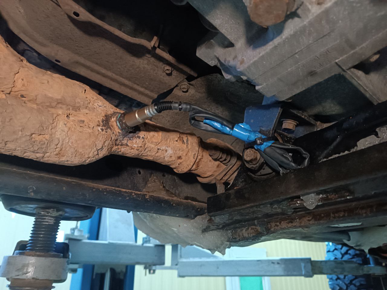

А на паджеро 2 3.5 куда копать? Лямбду поменял на глушаке Но нет фишки ни проводов. Где найти провода?

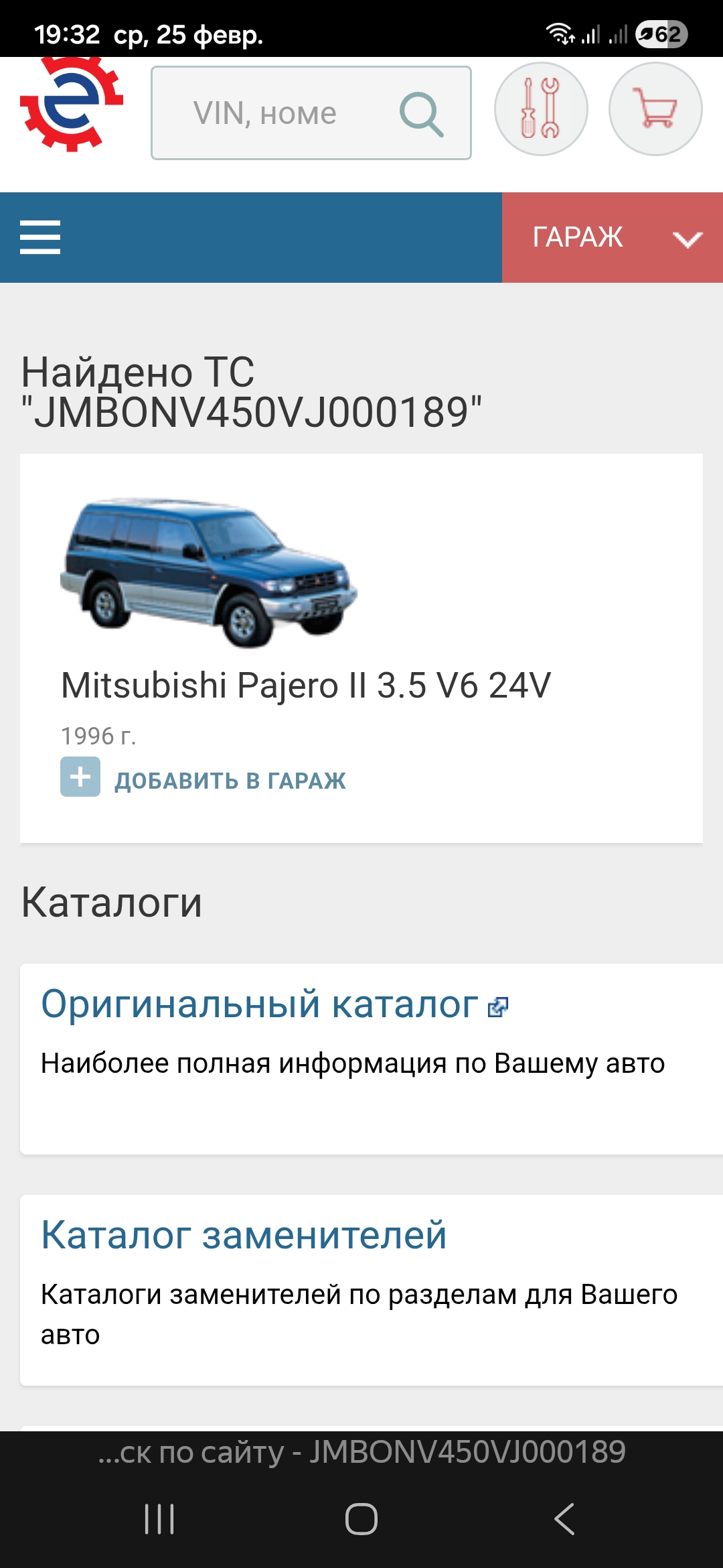

Искал по вину .
Не думал что разновидностей куча
MR111988 вот такая вроде на 90%

Asdfgh$$$ писал(а): 25 фев 2026, 19:35 MR111988 вот такая вроде на 90%
Каков вопрос- таков ответ...

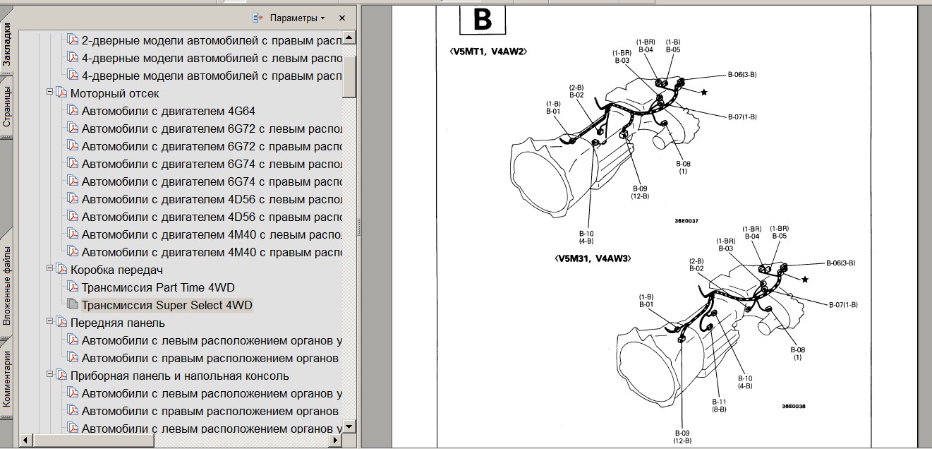

Разбирайся сам, разъём лямбды В-10
