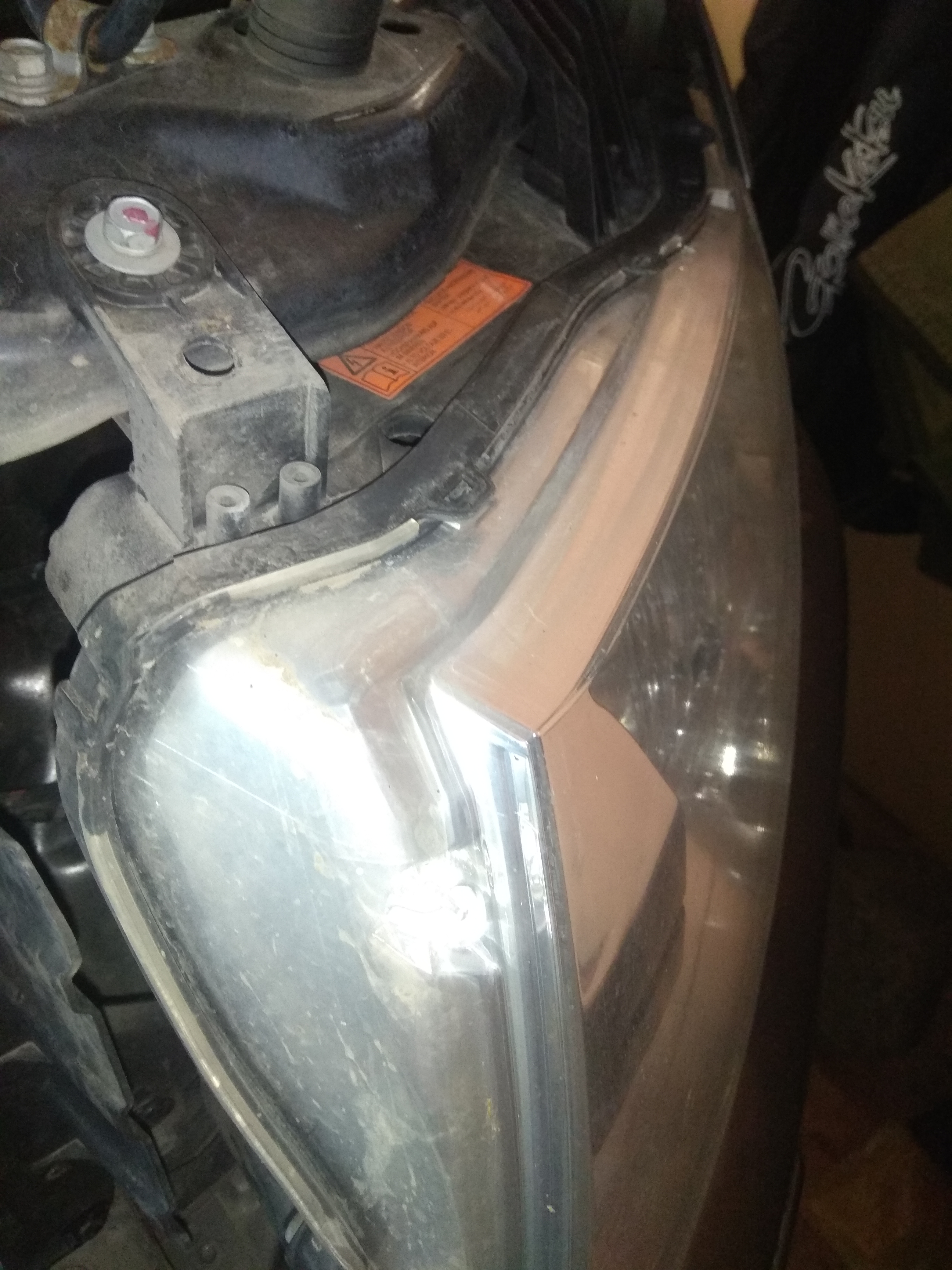

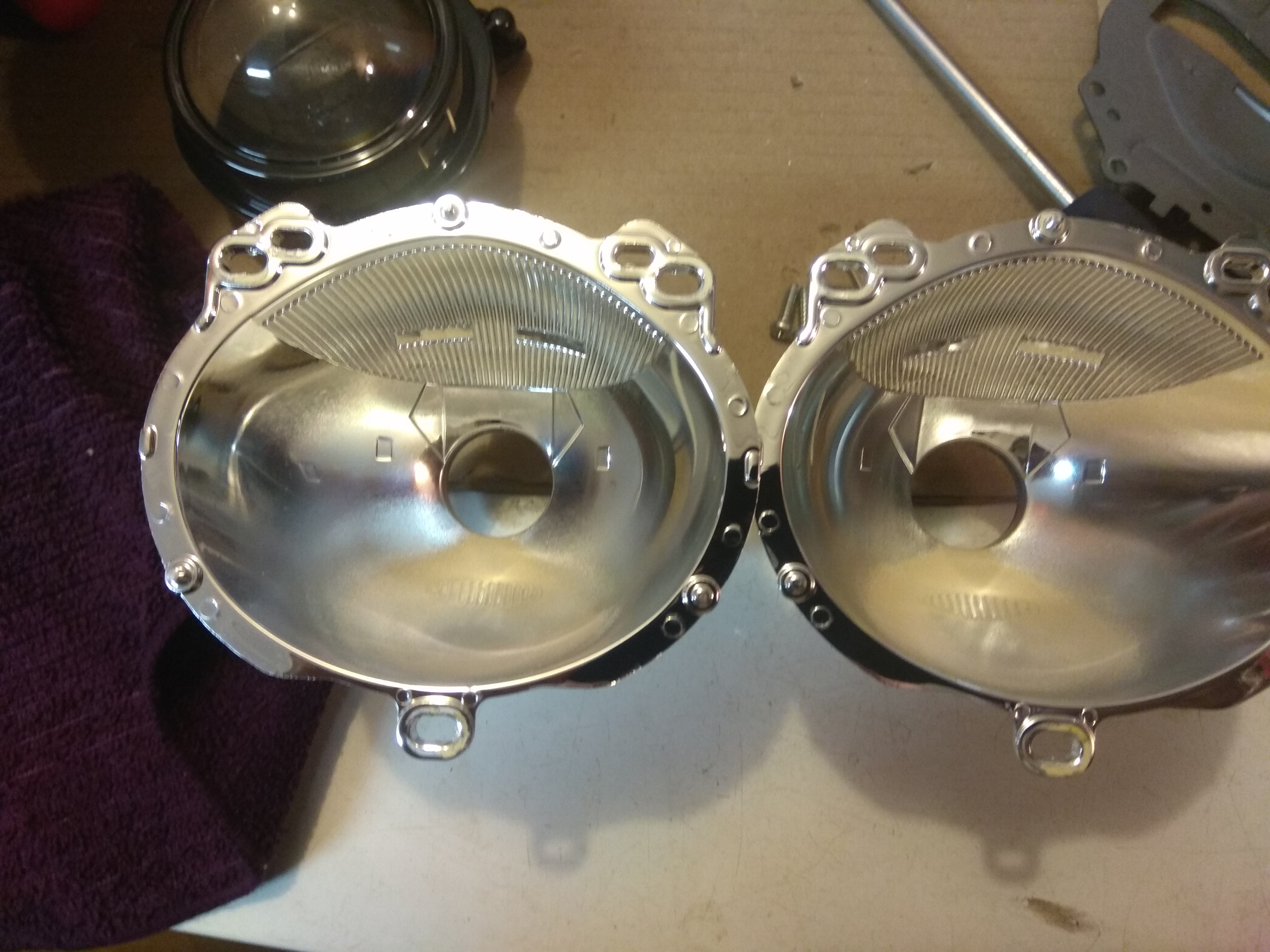

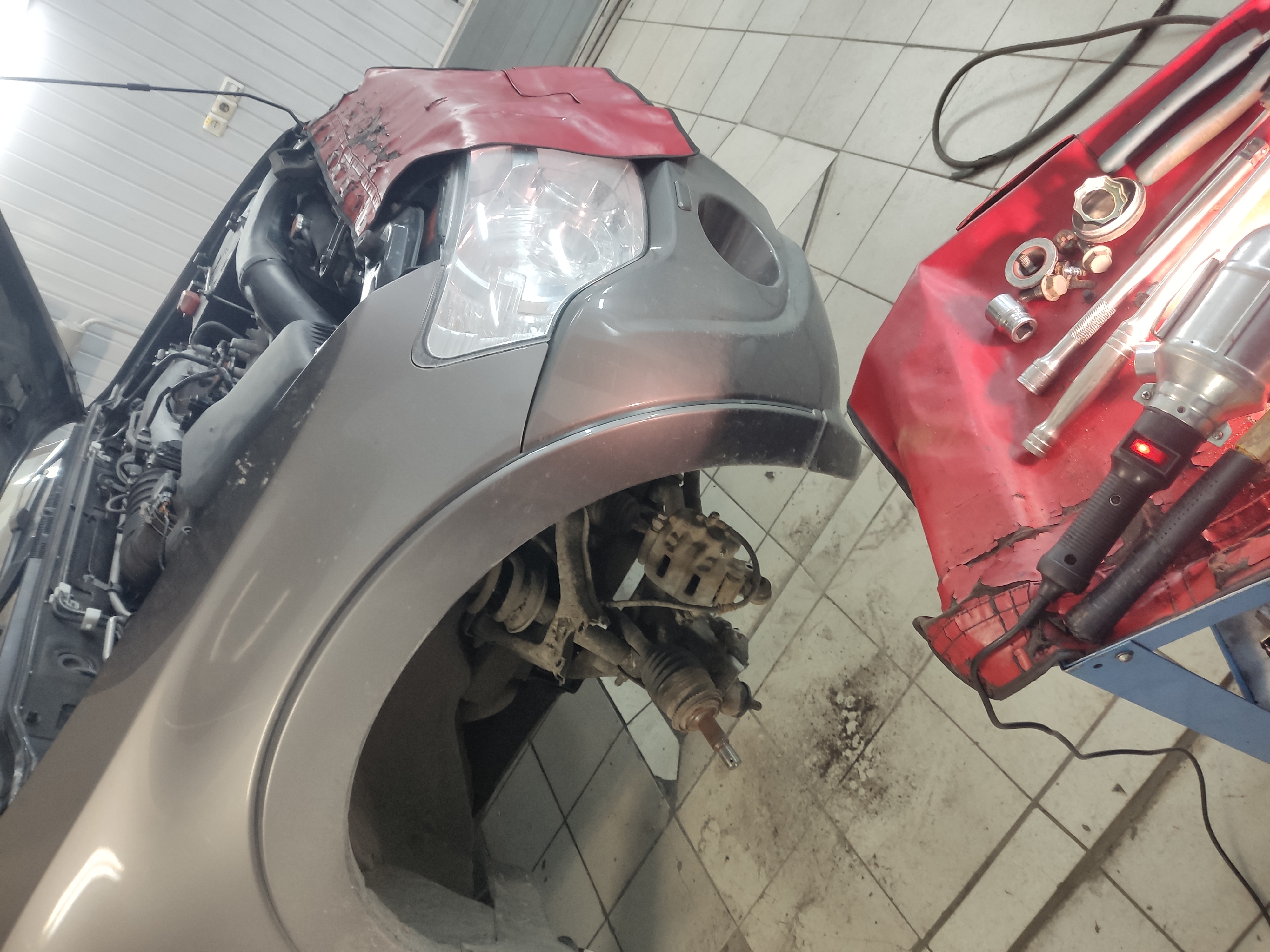

Ну ,что же ,дошло дело до головного света.
Фары в оригинале ,ни разу не снимались - не вскрывались.
Бампер и накладки крыльев не отстегивал.Снимал оба колеса и частично локеры.С правой стороной провозился подольше ,с левой побыстрее.
Фишки отстегнулись с усилием ,в последствии пробрызгал всё силиконом ,включая резинки на патронах.
Ну и потом фен с коробкой.
Как и следовало ожидать - это даже не "Жесть", это - бл...дь "БОЛЬ"!!!! :*MEGA_SHOK*:
Заменил отражатели и поставил новые лампы.Герметика добавил по кругу ,но немного,и опять в коробку греть и склеивать.Установка в обратной последовательности.Заодно почистил передний автокорректор.Предварительно делал метки на противоположном гараже,после установки новых отражателей ничего не регулировал,осталось также.Инструмент которым воспользовался - на "картинке" (естественно пришлось жертвовать шестигранником под "хитрый" болт).

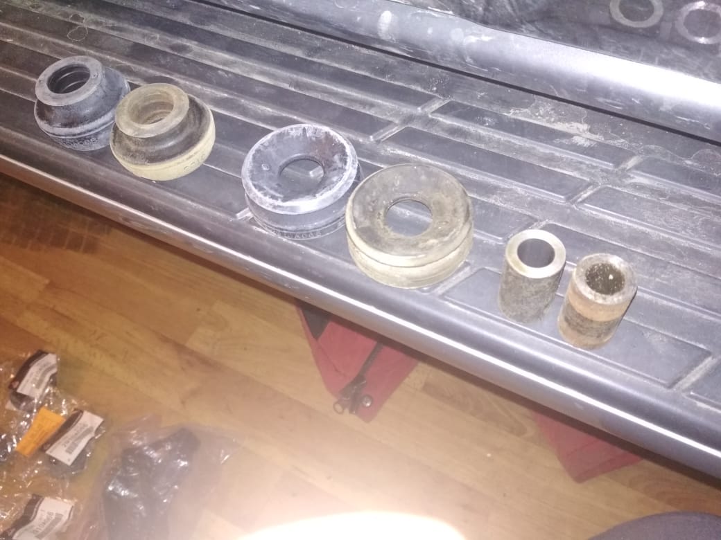

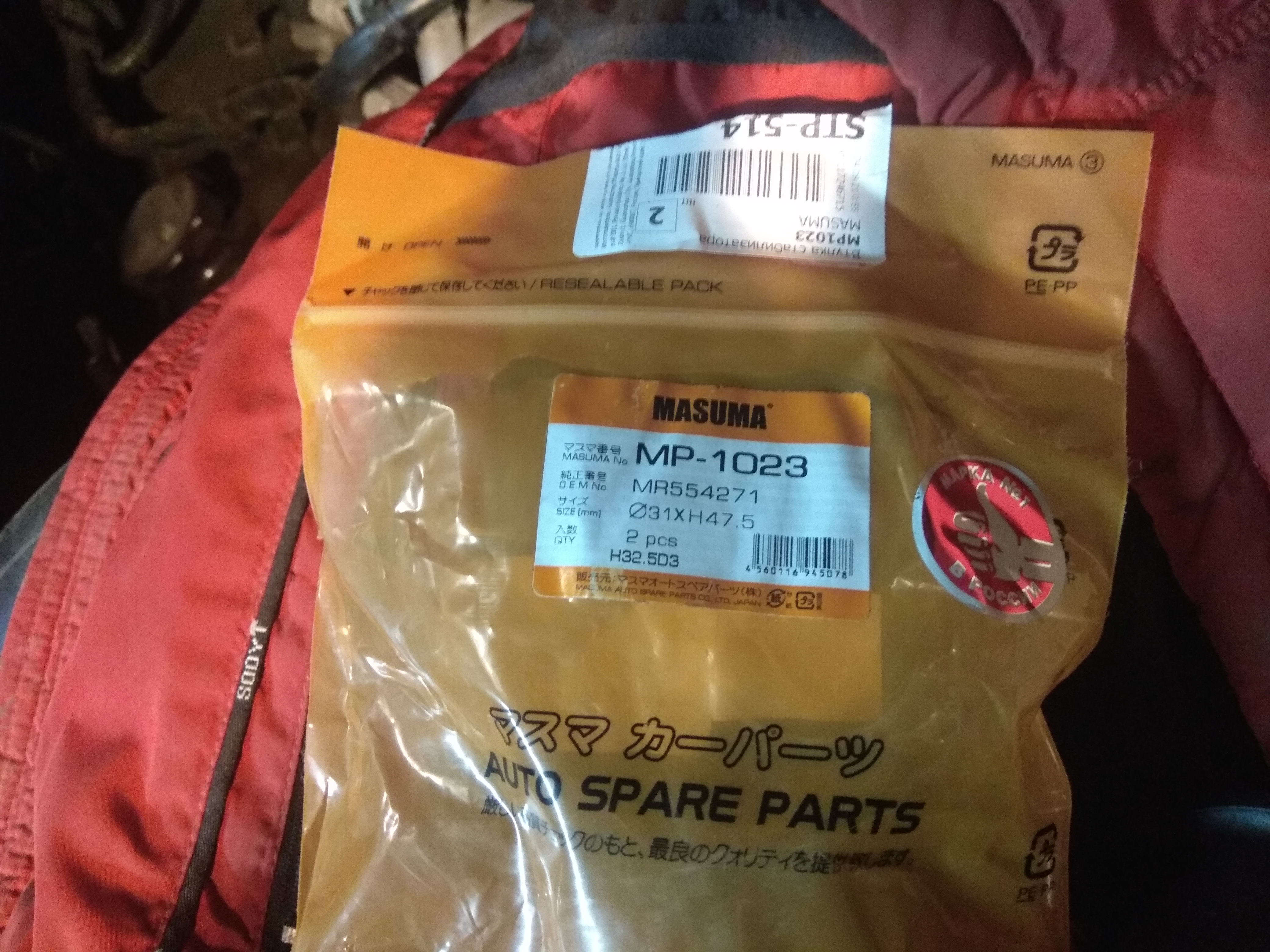

Ну и вдогонку заменил передние втулки стабилизатора,а то стали поскрипывать на " полицейских"(стояли "Блю принт",без матерчатого слоя внутри).
По свету : результат вполне очевиден...
Не реклама ,комплект брал у Дмитрия(Кузьмин.про).Звонил ему с несколькими вопросами,вполне доходчиво и ясно на них ответил.
Понаблюдаю ,главное ,чтобы потеть не начали..
На очереди возможен антикор и бронепленка на задние арки(прилегания нижней резинки двери).

"Фтулки"- расходник ,если 20-30 на них отъездил ,считай что уже повезло.....

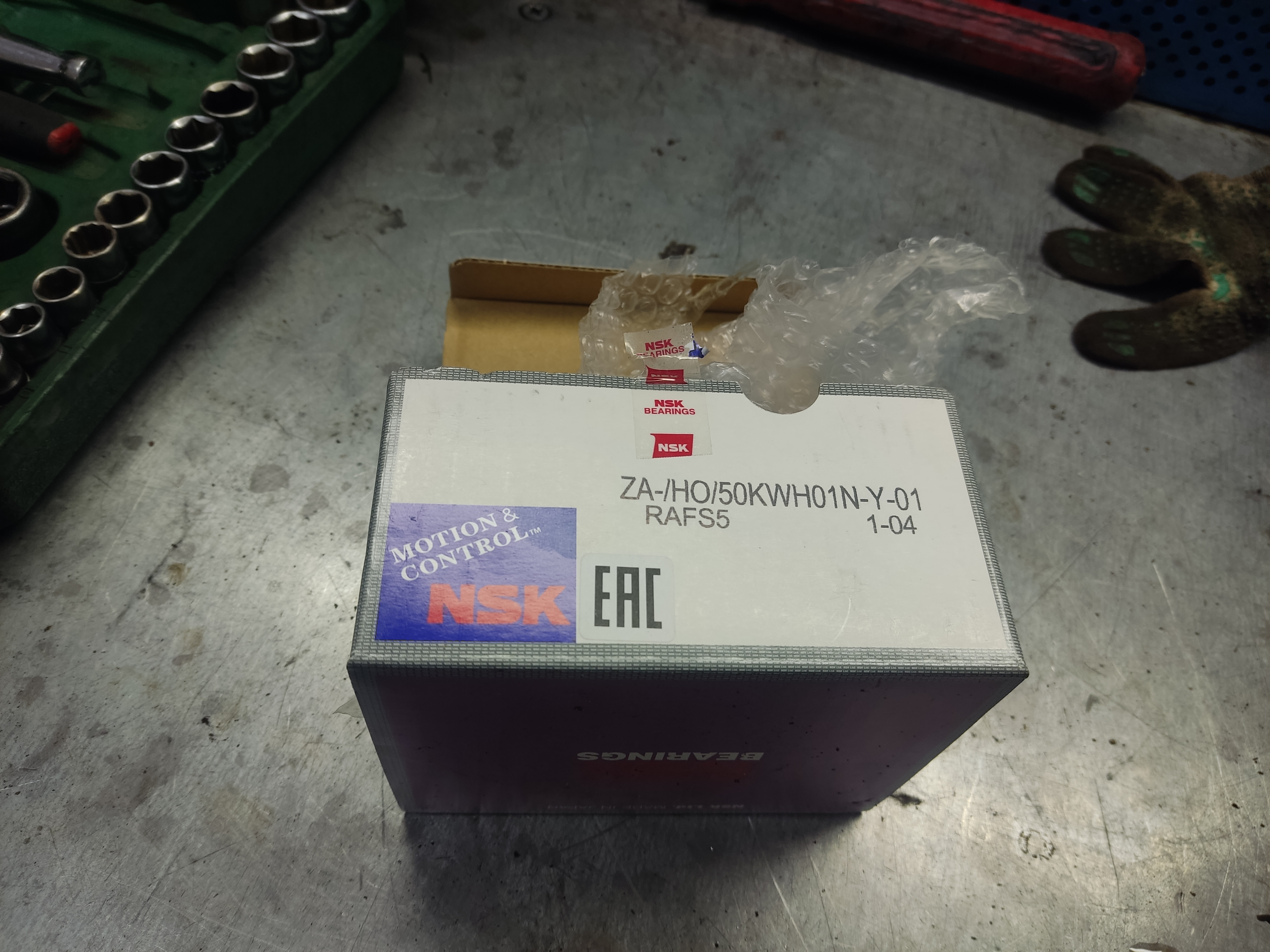

До этого пару месяцев назад(начало марта), заменили пер. правую ступицу. Масло ДВС и все фильтра. Ну и ещё передние втулки стабилизатора заменили на оригинал, стояли Масума-заскрипели ужасно (ставил в октябре)..
