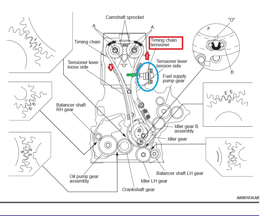

Кстати, еще такой вопрос: заметил что при подталкивании пальцем на правую ветку (которая со стороны натяжителя) - натяжение цепи гораздо слабее, чем при надавливании на левую ветку - это норма? Если нет - то почему так происходит?
Dizel Man
Сообщения: 5410
Двигатель:: 4М41
Откуда: МО, Мытищи
Откуда: Мытищи МО
Благодарил (а): 10 раз
Поблагодарили: 231 раз
Проверить состояние цепи ГРМ и накладок?
Сообщение Dizel Man »
Потому, что гидронатяжитель компенсирует цепь именно на "слабом" участке. Цепь вращается против часовой стрелки...

Почитав эту тему решил заглянуть камерой и проверить верхний натяжитель.
с виду всё было нормально, но случайно задев болт крепления натяжителя понял что он не закручен, совсем, резьба была сорвана совсем и он просто был там, со второй стороны было тоже самое только резьба была срезана на самом болту. Мягко говоря я был в шоке, сколько я так ездил не знаю..
Загнал к мастерам, они вскрыли крышку, они нарезали резьбу побольше, поменяли натяжитель на новый и сделали общую ревизию цепи и остальных натяжителей, всё было нормально.
вот такое бывает..
