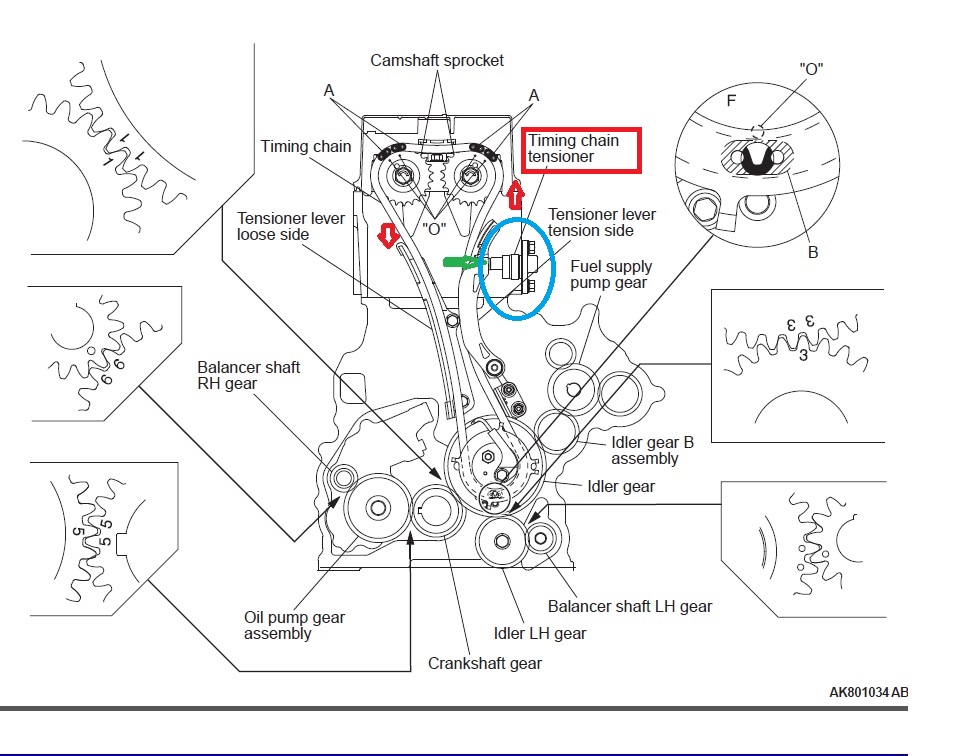

Хочу спросить, как максимально грамотно проверить текущее состояние цепи ГРМ и планок и выяснить, необходима ли замена?
Если менять только натяжитель и верхнюю накладку - никаких премудростей нету, болты открутил, вставил новое и затянул?
Вообще обрывы бывают только из-за рассыпавшихся накладок либо и сама цепь может рваться (при целых накладках)?

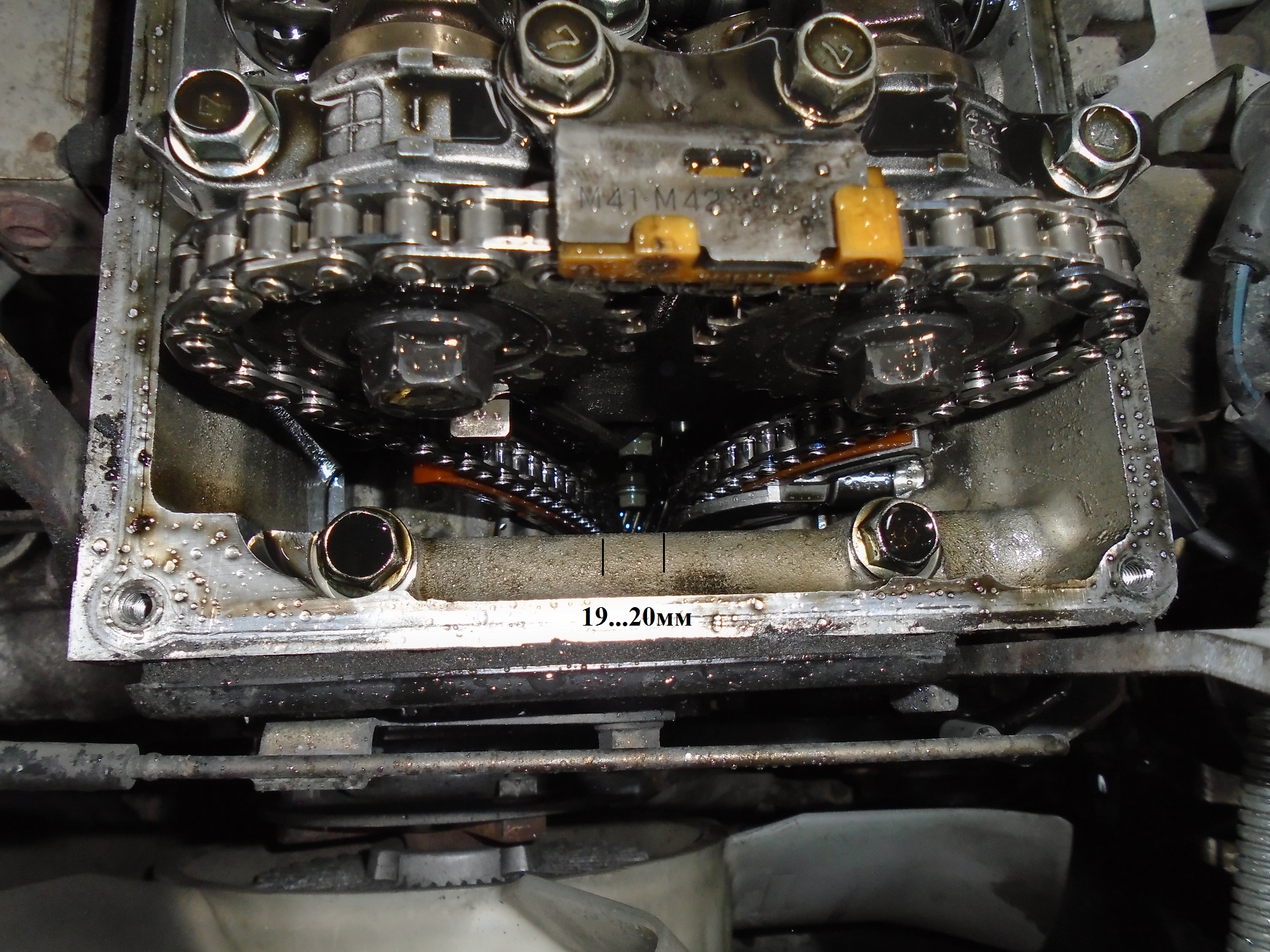

Пишут про расстояние меж ветвями 9...16мм, но у меня почему-то около 19-20мм, почему так??? Пробег 304ткм, мои 110-120(не помню).

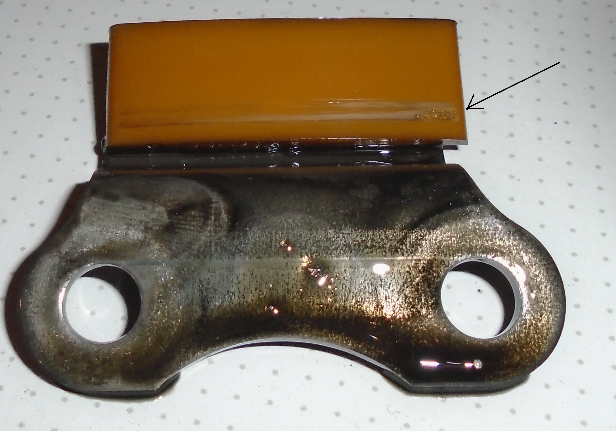

Верхняя планка уже менялась раньше (был выломан кусочек пластика), а так ничего не менял из грм.

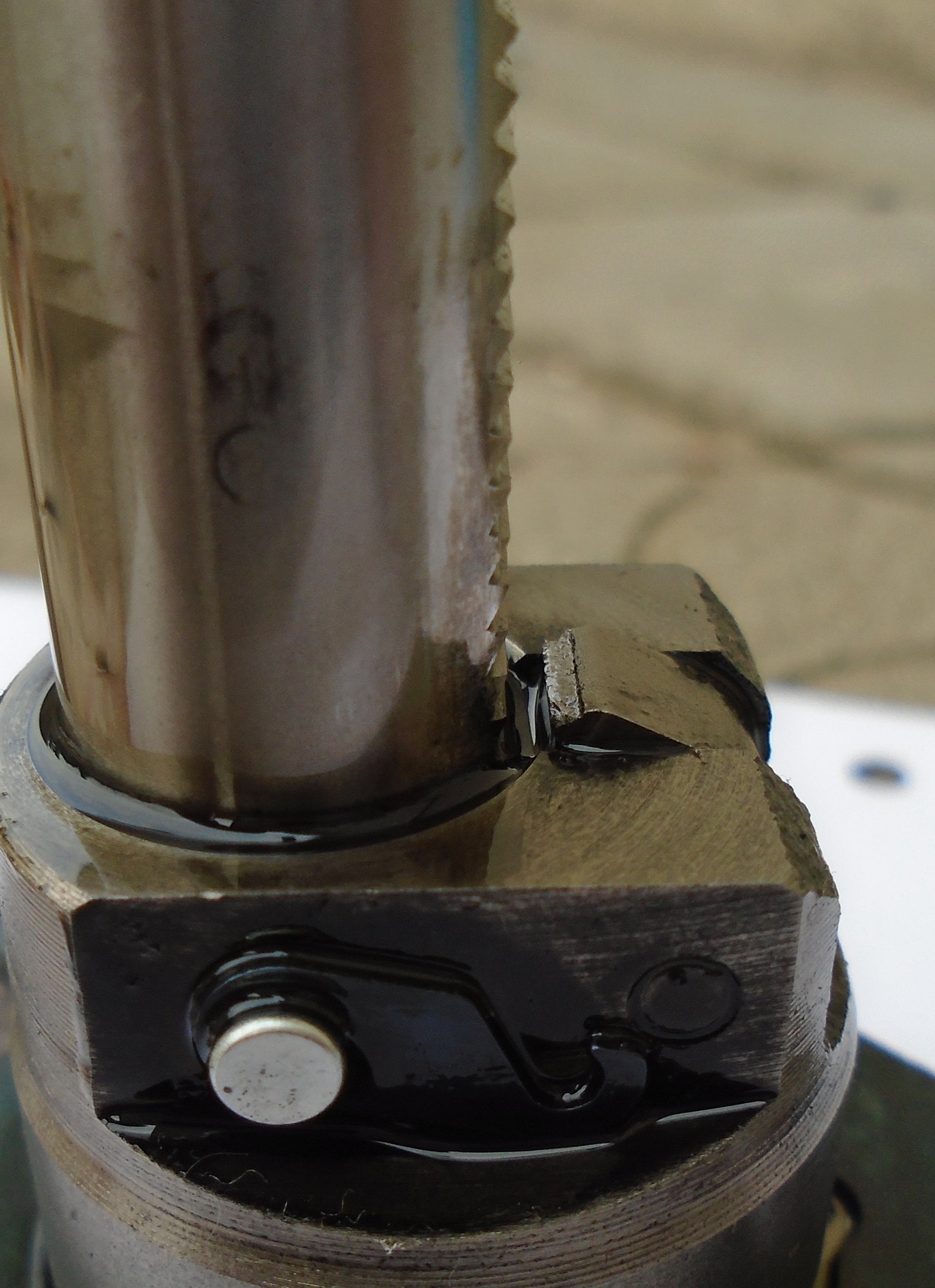

Из всех работ по ГРМ тыс 60-80 назад (плохо, что не записал) была заменена планка, она была в таком состоянии: Соответственно сейчас "новая" с пробегом 60-80ткм: Одна сторона цепи ходит совсем без износа, а другая, стирает и немного "выкрашивает".
Главный вопрос - почему между ветками 19...20мм? Пишут, якобы при пробеге он уменьшается до 9мм и ниже 9 - это замена. А в норме от 9 до 16мм. Но ведь цепь подъедает пластик с бокововых планок и с нижней, когда пластика там становится меньше - то зазор будет больше. В чем тогда логика и как быть с зазором 20мм?

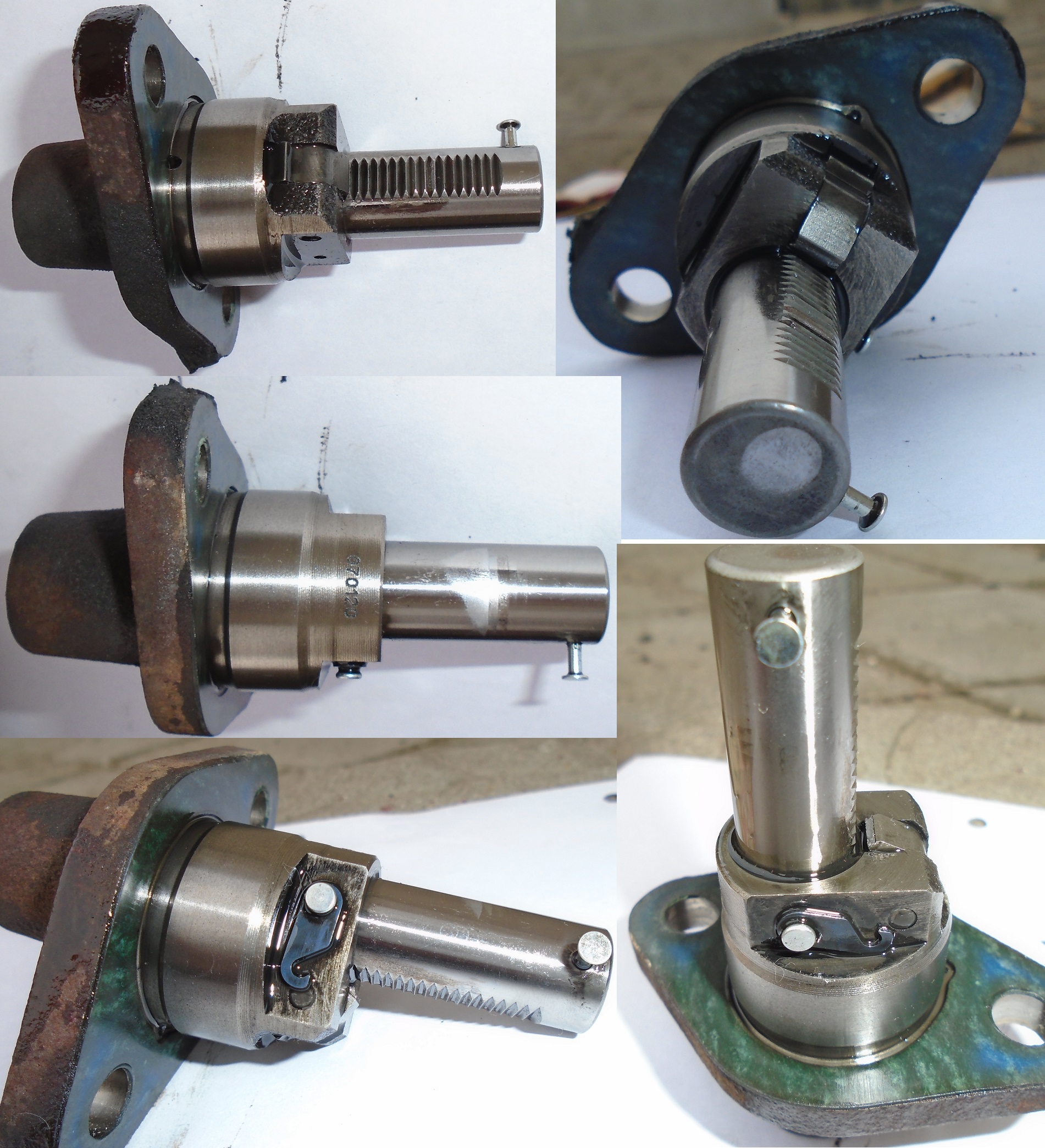

Натяжитель со всех ракурсов, что значит надпись "070120"? Он точно не менялся лет 9-10 минимум. Может выпуск 2007 год? Пятно контакта 6,5мм.

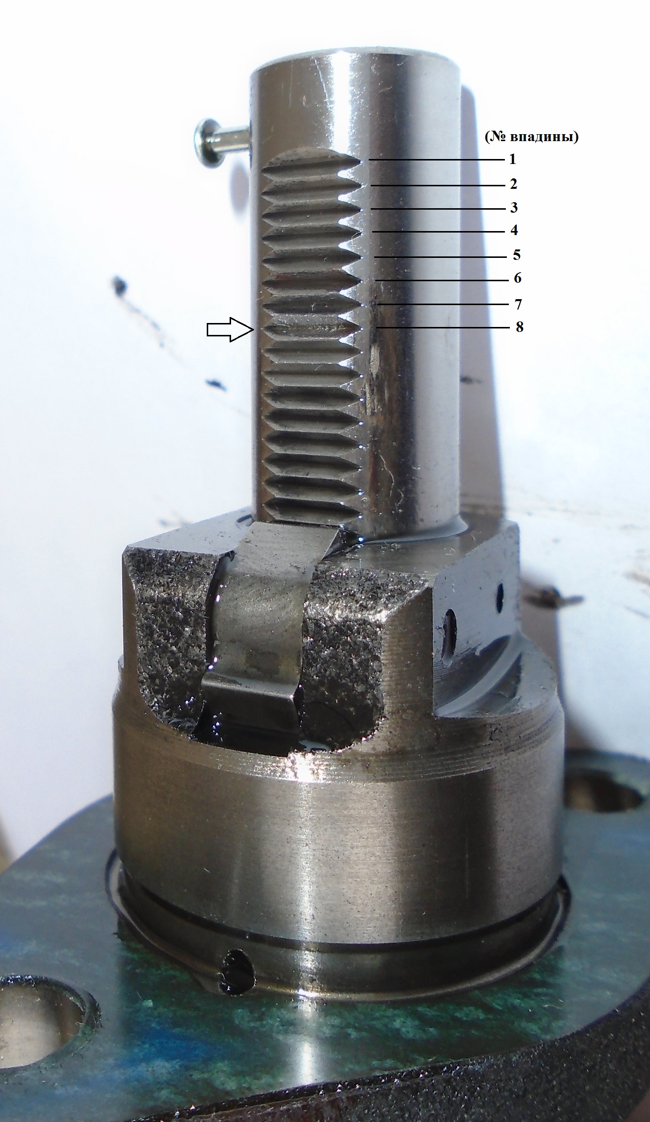

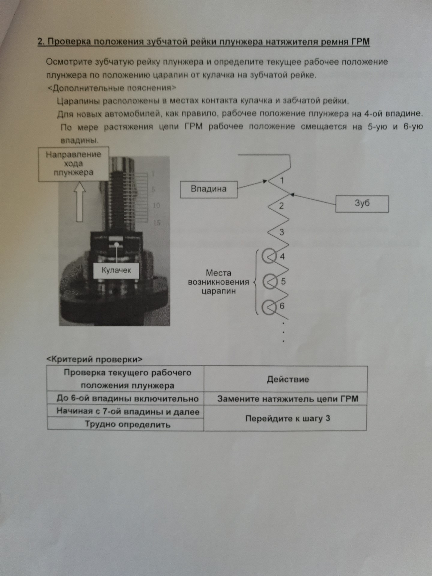

Есть некоторый износ зубчика: По поводу впадин - читал вот это: Получается, что у меня он работает на 8-й впадине: Единственное, непонятно, почему отчетливый след только на одной из впадин, ведь по идее натяжитель долго работает и на других впадинах и там тоже должны быть следы.
Как я понял, надо, как минимум купить верхнюю планку и натяжитель (соответственно артикулы, если я не ошибся - ME203096 и ME203100, прокладка ME193622) Верхняя планка предлагается еще 1140A026 (с 06.2006 по 08.2006) - в чем отличие и стоит ли заказывать по этому номеру?

Вы сильно усложняете ситуацию. Расстояние между ветвями цепи сокращается в следствии растяжения/удлинения цепи в следствии износа. Первым страдает верхний успокоитель. Цепь растягивается не равномерно, поэтому на верхний успокоитель приходится ударная нагрузка, которая разрушает пластик. Когда пластик разрушается, колебания цепи возрастают, и она начинает пилить пластину, на которой был тот самый пластик. А далее, кусок металла отпиливается и падает вниз. А там, как повезет. Проскочит в поддон, есть шанс отреагировать на грохот под капотом. При падении, отпиленная пластина попала между зубьями шестерни и цепью - обрыв. Обрыв, это различные по тяжести последствия. Замените натяжитель с прокладкой (на герметик не ставить) и успокоитель, ну и эксплуатируйте счастливо далее. Периодически (раз в пол года) заглядывайте с зеркальцем в маслозаливную горловину для контроля наличия пластика на успокоителе...

Так у меня наоборот расстояние слишком большое - 19...20 мм между ветвями, при норме 9...16. Почему у меня увеличилось оно, хотя при износе наоборот должно было уменьшаться?
Про впадины на натяжителе - 8ая, как на фото, это еще норма для эксплуатации и до какой впадины можно катать?

У Вас есть отправная точка? С чего Вы взяли, что расстояние именно увеличилось? А может, оно было больше и уменьшилось? Мне попадались китайские цепи, которые изначально короче оригинала...Почему у меня увеличилось оно, хотя при износе наоборот должно было уменьшаться?

Потому что по норме от 9 до 16 и она не менялась минимум 110ткм, а может и вовсе никогда (305 ткм).
Вряд ли лет 10 назад были китайские цепи...Вот и думаю, почему 20мм.

Подумайте, что нужно что бы раздвинуть ветви...

Сточить накладки веток, сточить пластик нижней накладки, при этом одновременно цепь не должна износиться, чтоб зазор между ветвями увеличился, а не уменьшился. Возможно такое?

Гидронатяжитель компенсирует изменение геометрии. Чтобы увеличить зазор между ветвями цепи, нужно увеличить расстояние между промежуточной шестерней и распредвалами, это не реально...Сточить накладки веток, сточить пластик нижней накладки

Я на этот вопрос, ответить не могу, ибо не известно расстояние между ветвями год/два тому до сего дня. Увеличиться, расстояние самопроизвольно не может...

Ооочень вряд ли там неоригинальная цепь, не понимаю либо расстояние в мануале - неправильное.

Всунул палку размером 16мм между ветвями и остался зазор на глаз 3-4мм, скорее 4, поэтому общее около 20мм.
