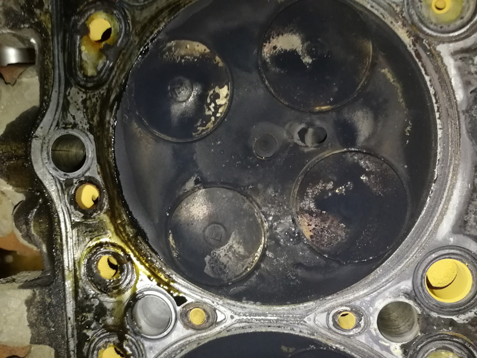

ioniamichael писал(а): Воздух с утра стравливаю, Открываю крышку радиатора , от туда пшшшш и вода как будто в низ радиатора падает, приходится из бочка назад переливать =].
Он в бочек уходит а обратно не возвращается , так как таб довление думаю
Вот точно такая же фигня была. :(
А результат вот

Вот как у нас было
