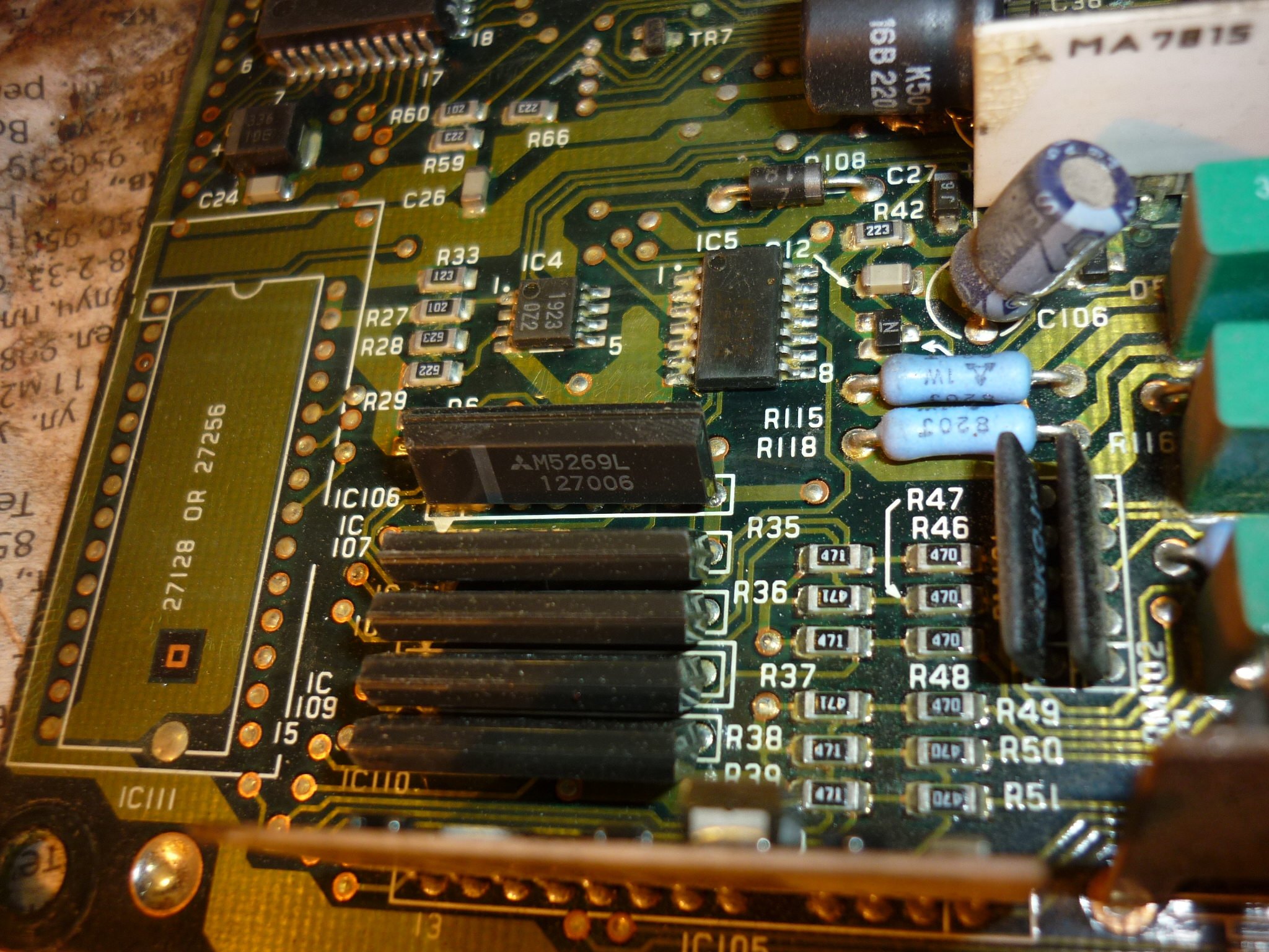

Если всё же он молчит, то есть вариант, что сдох один или несколько управляющих ключей в мозге (попадало такое). Ключи- это микросхемки М5269L, вернее в каждой находится по два ключа. Таких микросхем 5 штук на плате, соответственно 10 ключей. Для управления РХХ используются 4 из них. Вот в каких микросхемах они находятся, хоть убей, не помню. Надо отследить по дорожкам на плате ЭБУ.

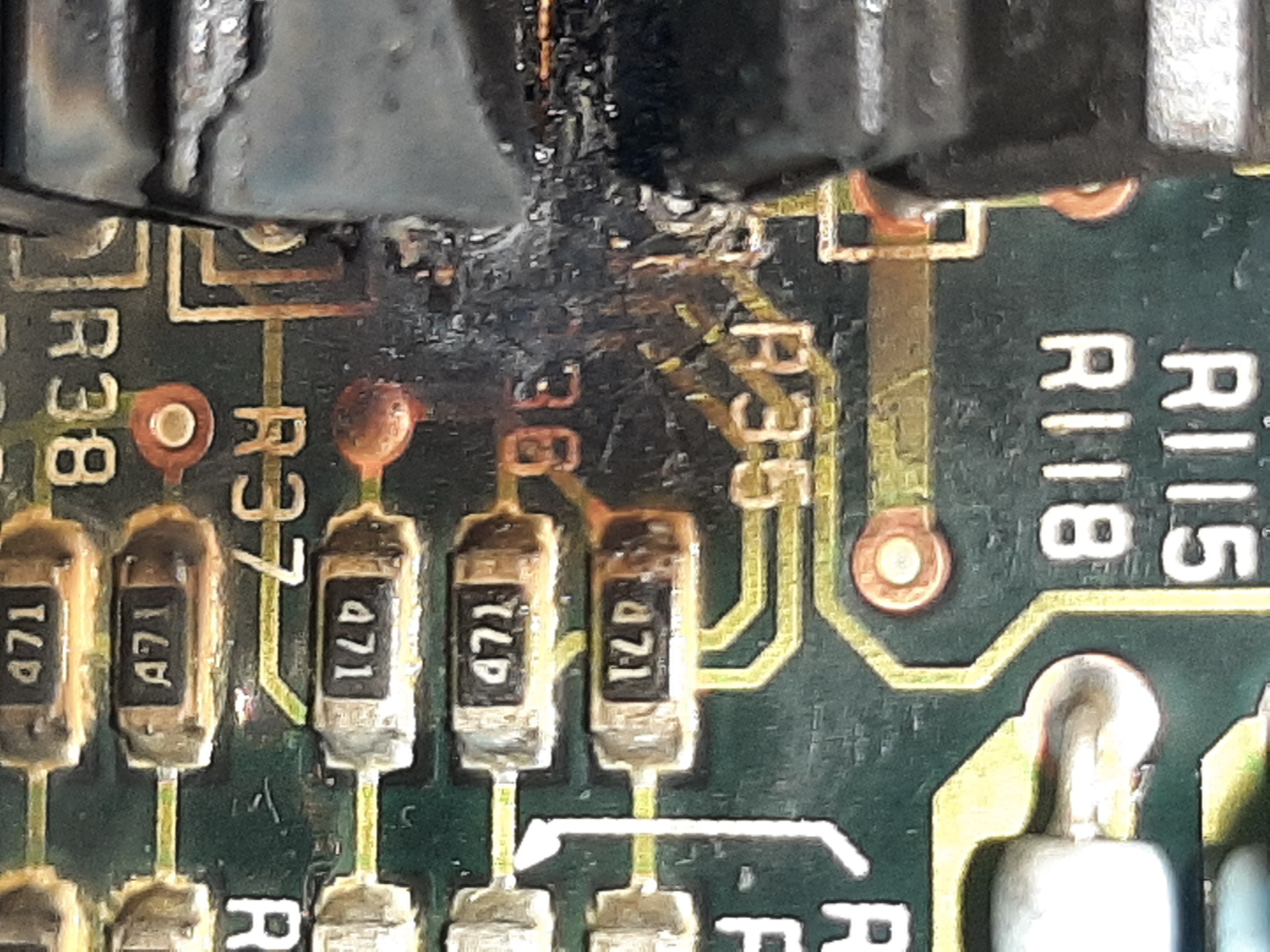

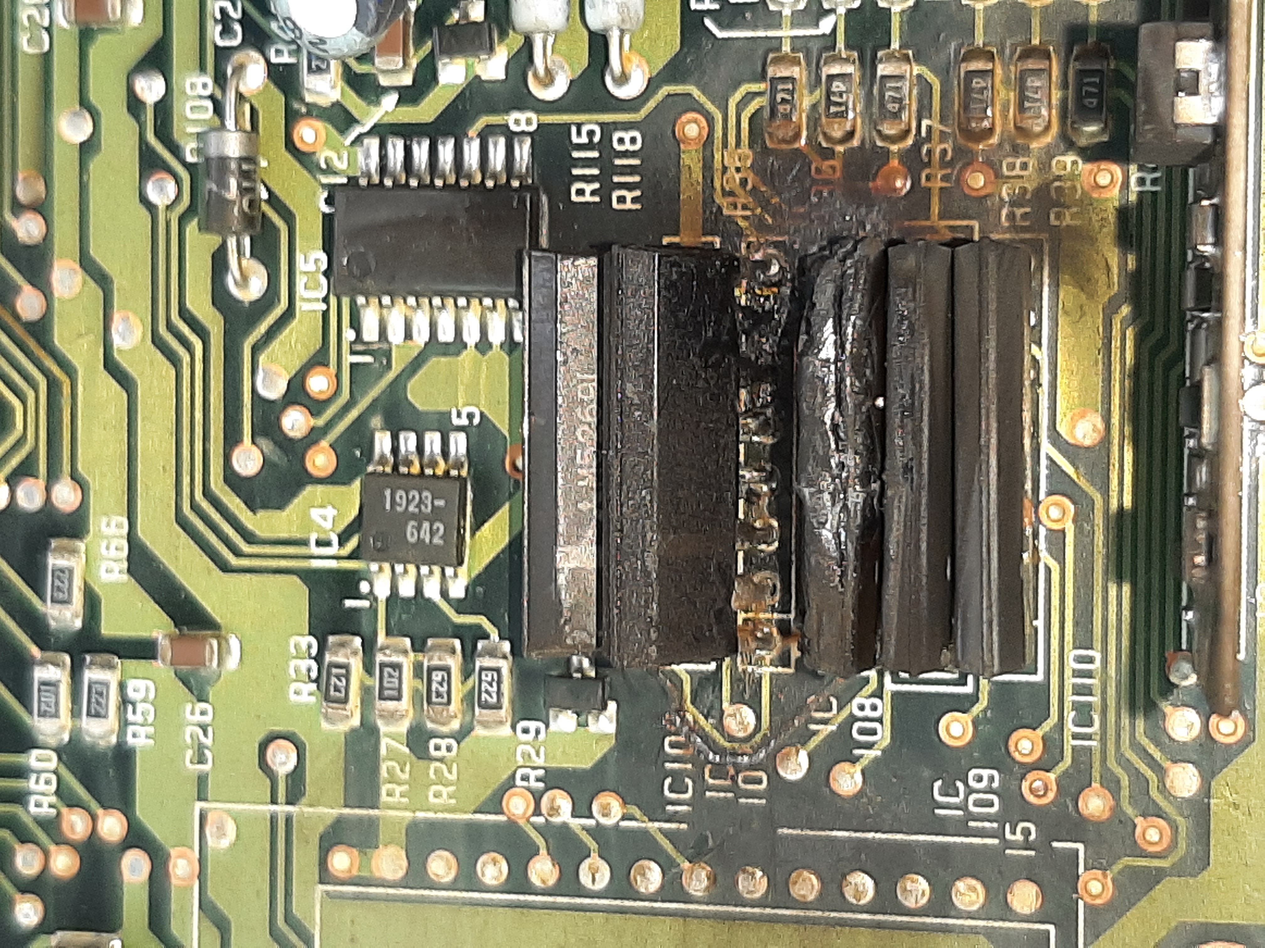

Ты прав. Микрухи взорвались.
Чо делать хз. Микрух нет, мозгов на разборе нет.

Да ничего страшного :) . Нужен только человек с руками и паяльником. Микрухи есть на алиэкспресс.
Тут другое... Главное, чтоб проводка целая была. Такое могло произойти только от КЗ.

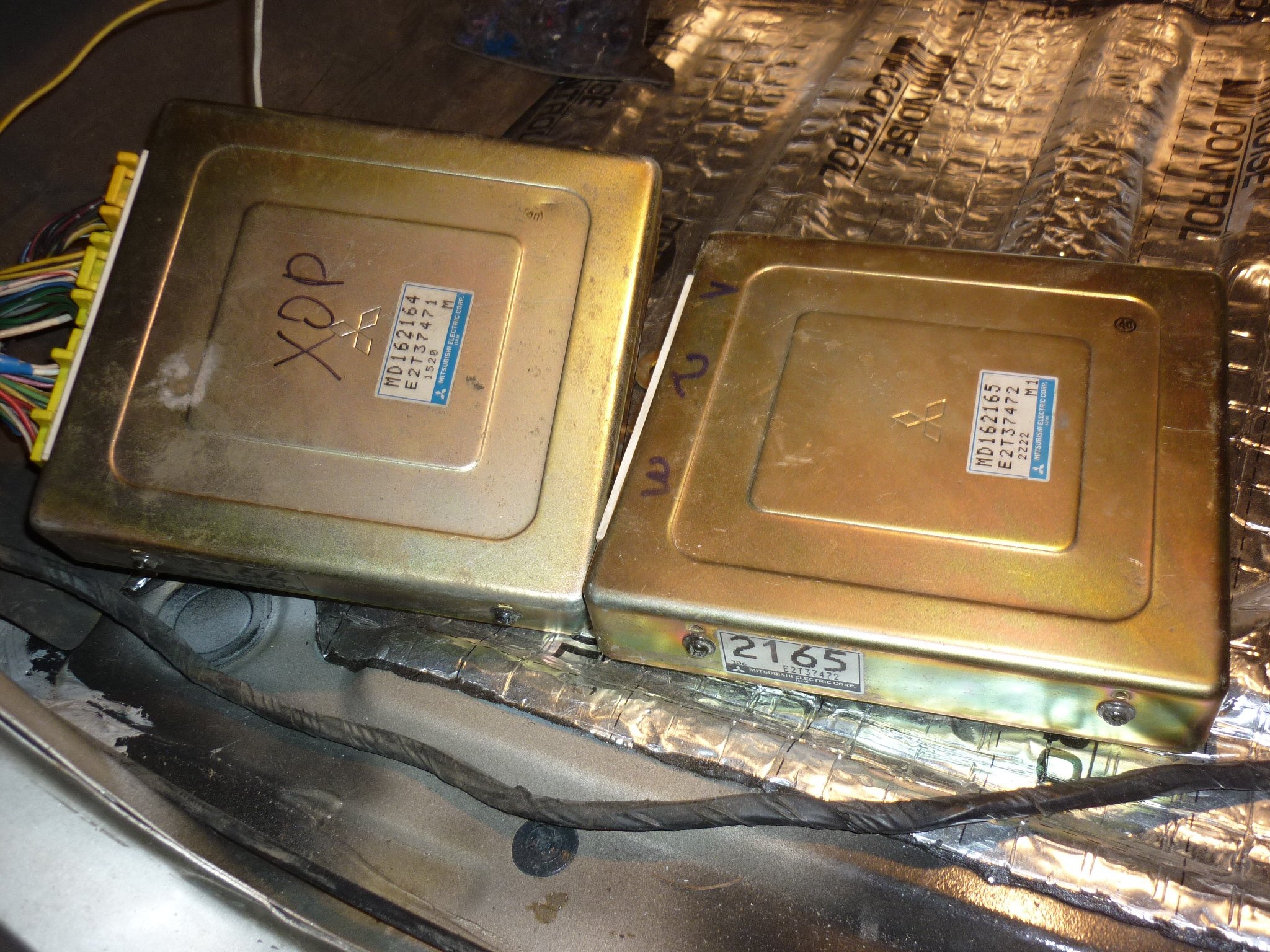

Походу это ЭБУ от араба (а у него нет кислородного датчика, и есть регулятор СО).
Для европейца или японца подйдут вот такие (они встают один вместо другого)

По эбу верно написал, 2164 или 2165, любой подойдёт.
