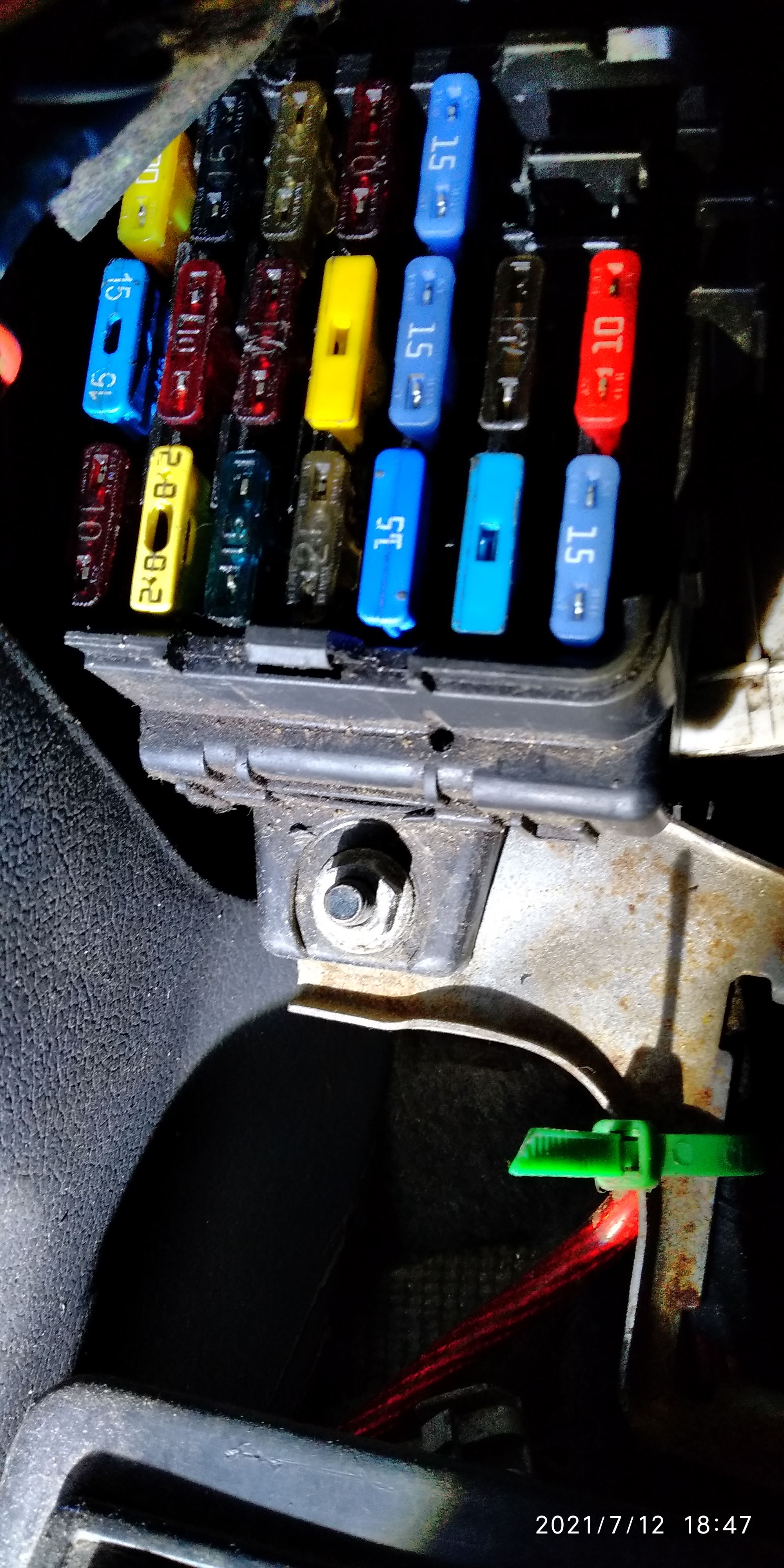

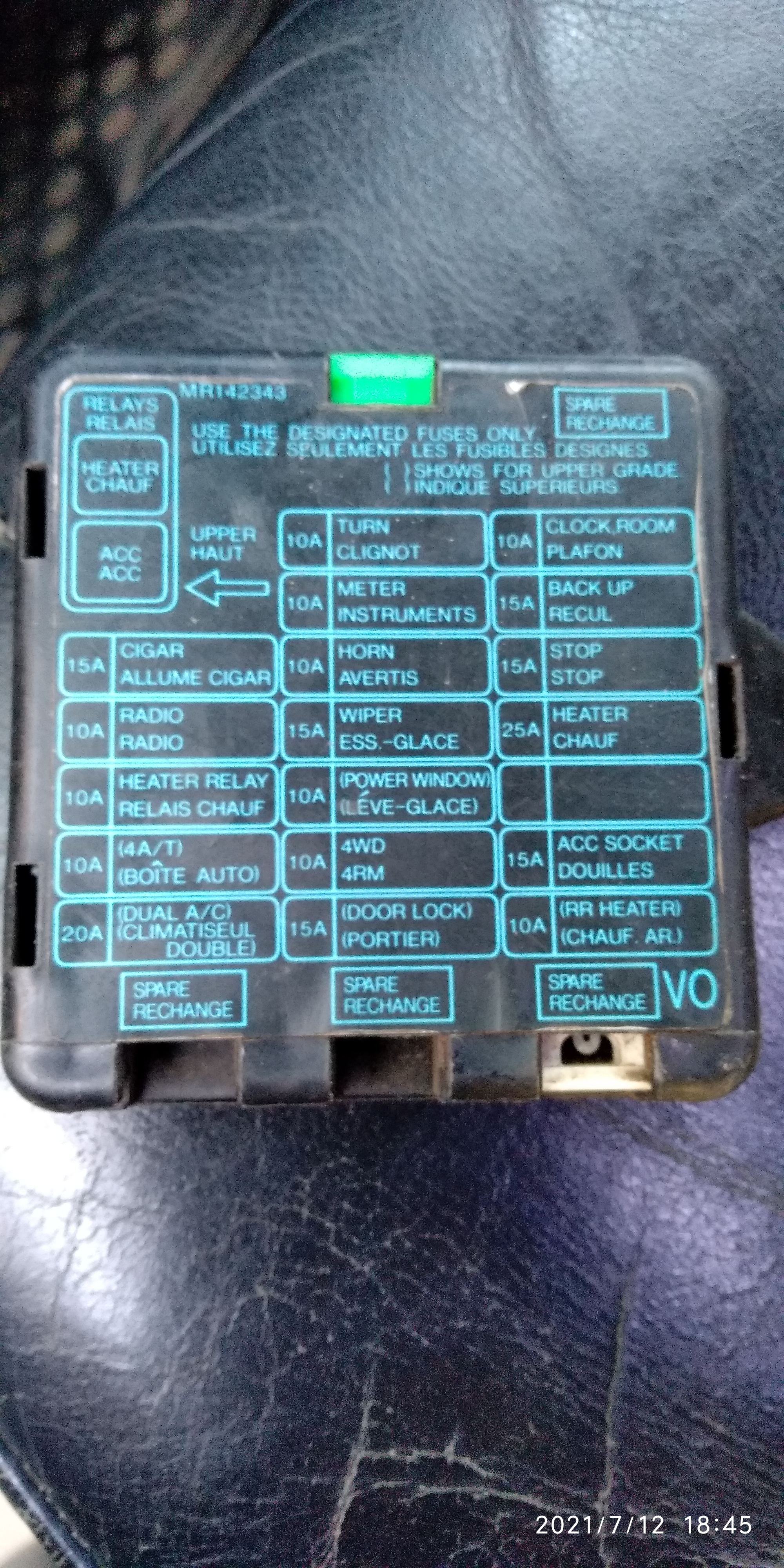

эти мануалы много лет помогали... сразу не могу отказаться... тем более описание предохранителей соответствовало вроде всегда... вот прилагаю фото крышки и самого блока...

Sersh писал(а): вот прилагаю фото крышки и самого блока...
Дык всё бьётся... Просто прикуриватель есть на всех машинах, а зеркала с управлением- не на всех.
