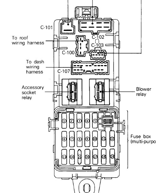

Прежде всего предохранитель №5.
Если целый, то смотри, приходит ли на него питание.

Ты под торпедой точно все предохранители нашëл?
Там отдельно от блока ещё парочка есть, один из них как раз на зеркала, освещение салона и т.д.

смотрел предохранитель 5 по моей схеме.. он за кондиционеры отвечает (которых нет)... если мы про те предохранители что под торпедой.... там у меня чуть другой блок...
