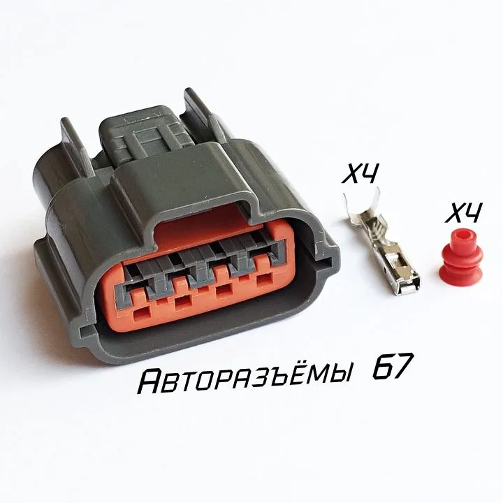

пропаяли? а чё его паять? у него проблем с пайкой не бывает вроде. Его выпаивают чтобы заменить щетки. А так с ним ничего не делали получается. Надо было заменить на Transpo какой нибудь. Ну у меня было что зарядка шла минимальная, лампа не горела, а аккум не заряжался вовсе, ему тока не хватало. Диодный мост! А так вроде как бывают сложности на этих авто с током возбуждения. И даже с самим проводом.
Ну в целом можно поставить и от Pajero генератор.
Разница в лишних проводах.
Потом просто покупаем 4х контактную фишку, желательно с контактами под обжим а не с проводами, чтобы не было этих ужасных скруток, и кримпером с матрицей SN058 (от 600р на озоне), обжимаем и всё чётко.
Типо такого разъема на Pajero, я не помню. 350р.

щетки тоже меняли, у меня фишка с L и S, в четырёхконтактной они тоже сть, из при соединении можно путать или нет? :)
