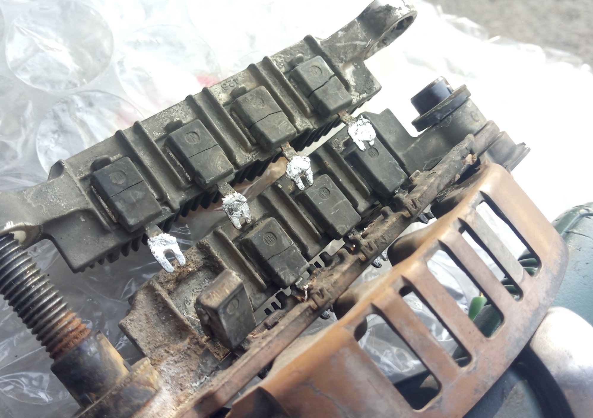

На моём генераторе один диод отошёл от пластины а 5 других треснули.
Поменял диодный мост (продаётся в сборе) и всё нормализовалось. Тоже мультитроникс ругался систематически на низкое напряжение в борт сети 11,3 вольта
