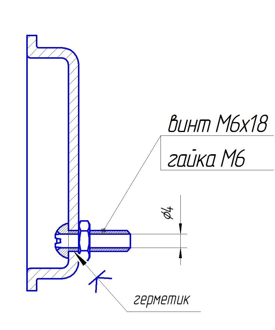

Ещё один варик ремонта крышки.
Нужно только аккуратно просверлить винт по оси насквозь.
VAZ
Сообщения: 5593
Двигатель:: 4N15 дизель
Откуда: МО Одинцовский р-н
Благодарил (а): 12 раз
Поблагодарили: 378 раз
ОТЛОМИЛСЯ штуцер пневмопривода вкл/выкл переднего моста.
Сообщение VAZ »
Вот это пожалуй самый простой вариант "колхозного" изготовления крышки.

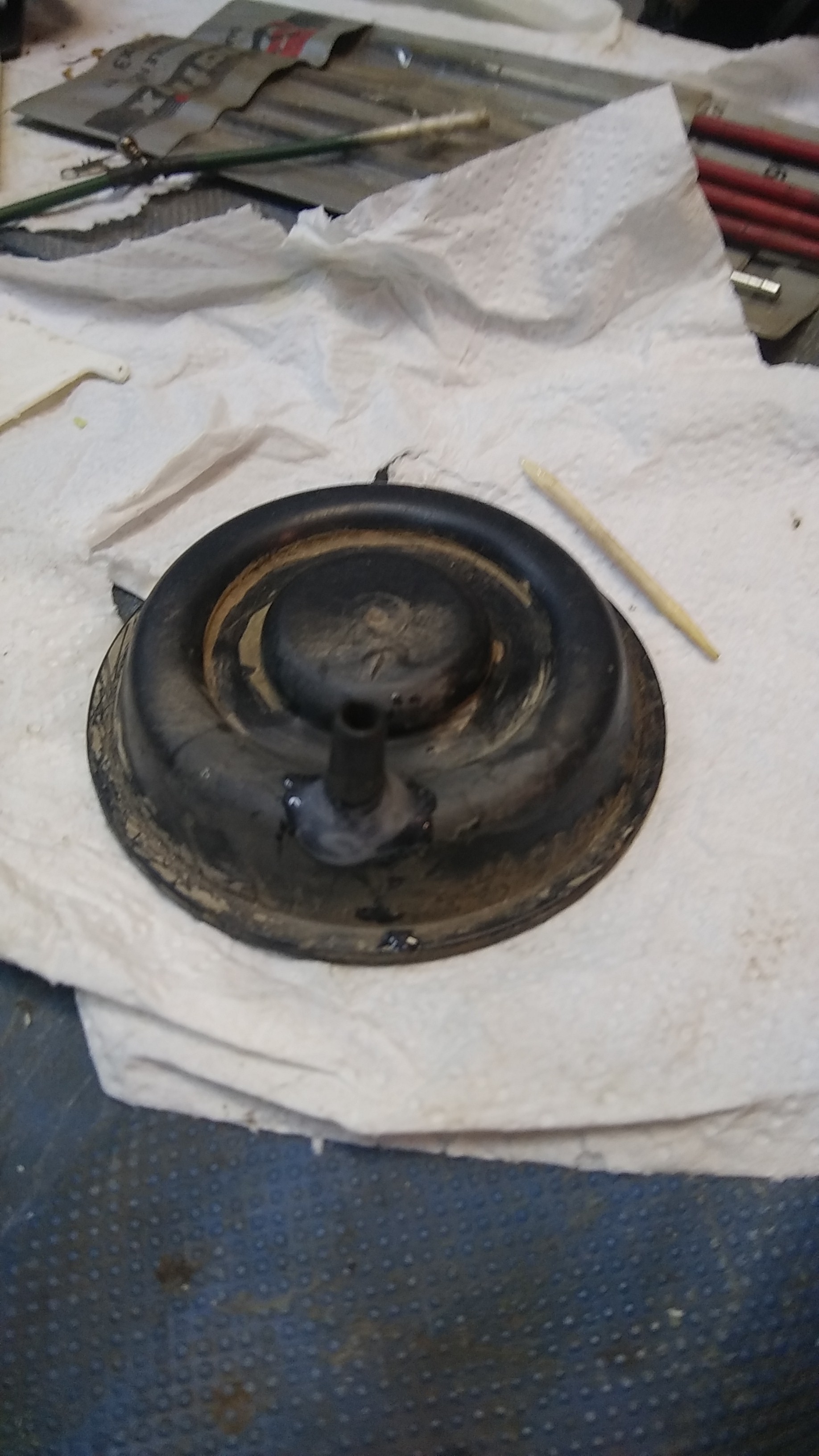

Спасибо всем участникам событий :*THANK*:
Сделал так:
Подобрал трубку по внутреннему диаметру так, чтобы села в натяг и в штуцер и в крышку.
Посадил на термоклей сам шов и густо залил вокруг.
Почистил и собрал на герметик.
Клею так не первый раз всякие мелочи и не только (например крепление бампера) - термоклей из пистолета дополнительно прогреваю и разгоняю паяльной станцией - если термоклей вплавится в пластик - не отдерёшь - но не в этом случае конечно (детали очень тонкие, если перегреешь - поведет).
Да, понимаю, что может и не надежно из-за того, что клей может "поплыть" от разогретого движка...
Для быстрого решения проблемы - пойдет, да и холодно уже..., у нас.
Поживем - увидим на сколько хватит.

Sfinks писал(а): Кстати, тут каталог посмотрел. Вопрос копеешный, сейчас уже не оригиналов полно по 3+ рубля)))
https://www.exist.ru/Price/?pid=4650204 ... Mitsubishi
На мой взгляд это лучшее решение!

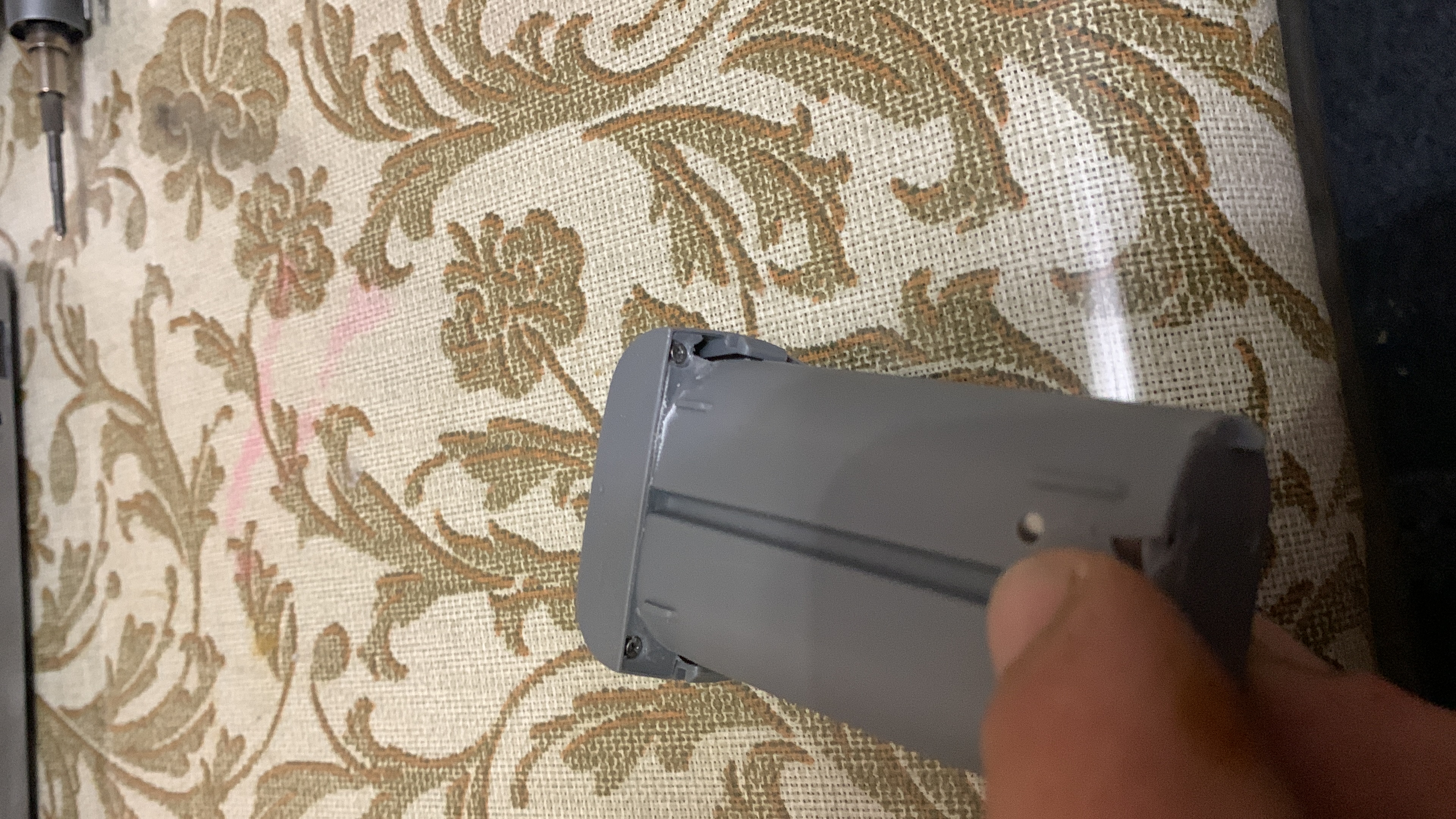

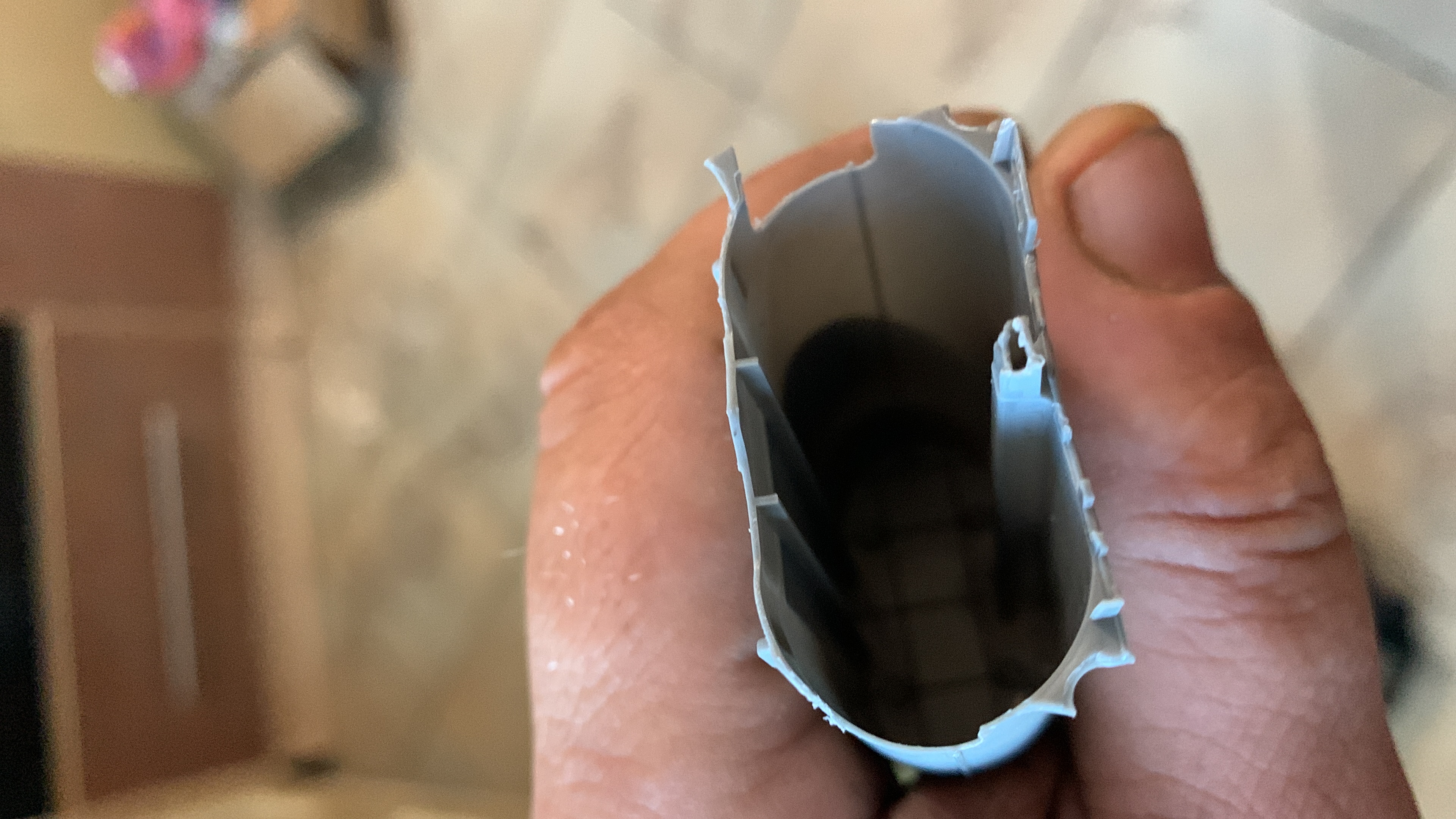

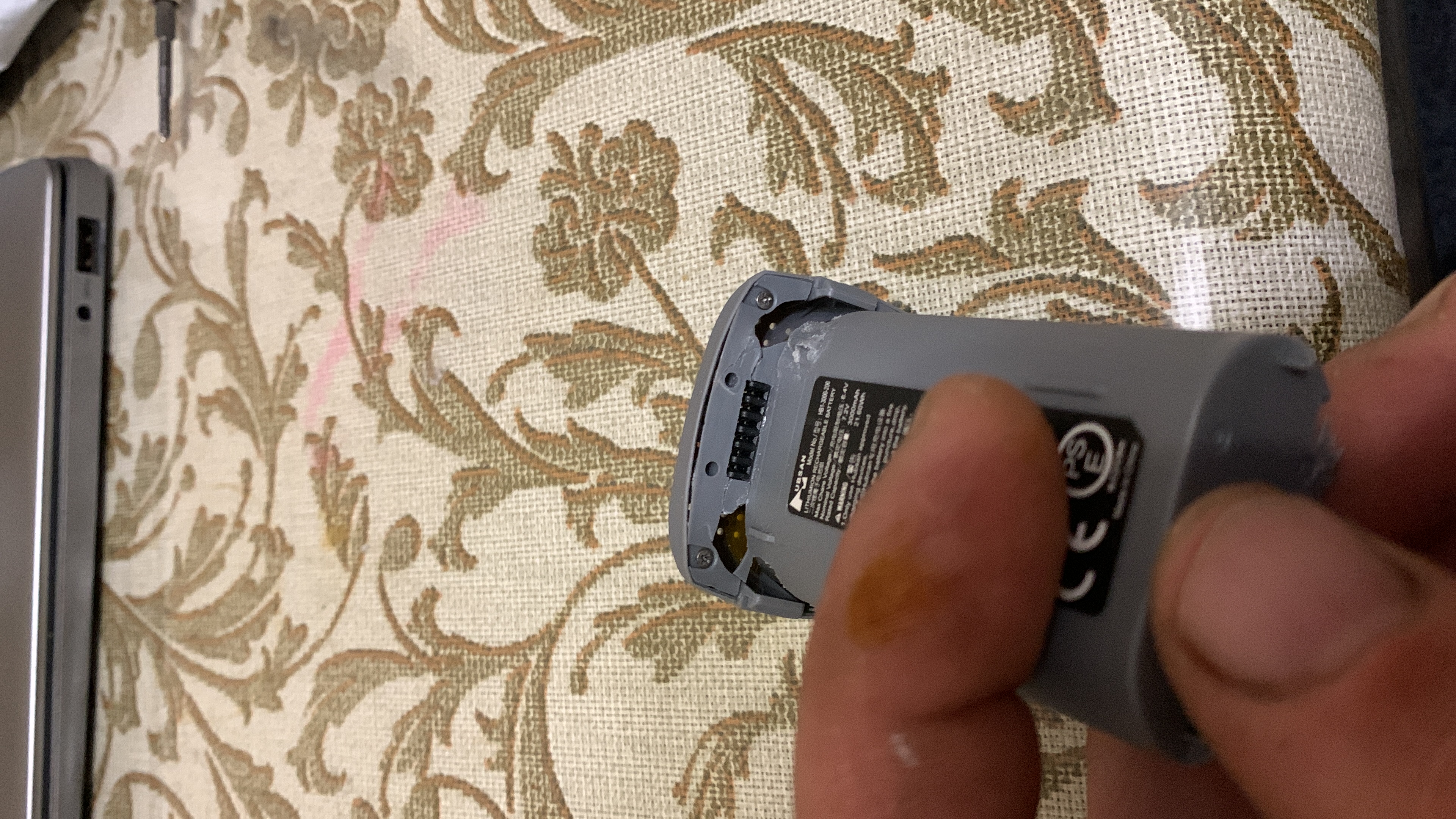

Sfinks писал(а): Все клеи в данном случае=дрочиво. Т.к. площадь соприкосаемых поверхностей мизерная
Не так давно делал пластик, толщиной чуть тоньше гондонов. Фото прикрепил.
Так что в умелых руках …..,
Sfinks
Сообщения: 13149
Двигатель:: 4D56 был, 6G72
Откуда: Кронштадт
Благодарил (а): 432 раза
Поблагодарили: 344 раза
Сообщение Sfinks »
SmoAG писал(а): Так что в умелых руках …..,
Да можно сколько угодно рассказывать о супер-пупер клеях и т.п. НО ещё не изобрели такой состав, у которого силы адгезии превышала бы силы когезии склеиваемого материала. Так то конечно, держать то будет. Но тех же нагрузок, что привели к разрушению детали и близко не выдержит. Единственный вариант, увеличение склеиваемых поверхностей, т.е. через втулки или подкладки.
Никакие очумелые ручки физику не обманут. ::-D:
