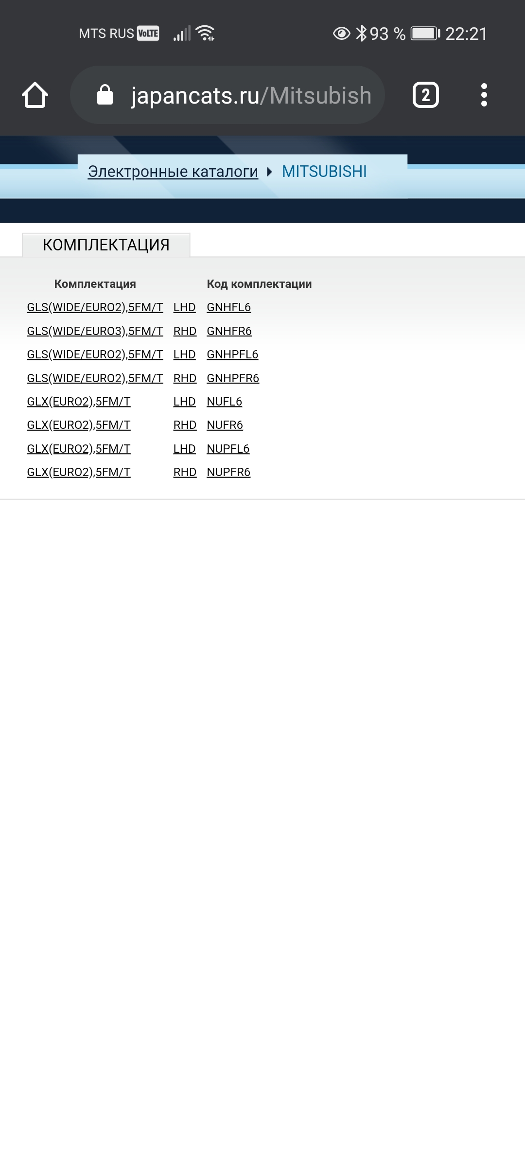

Nbf писал(а): А как раз а Европе именно автоматы ставились (продавались).
Комплектации К90 для европы...

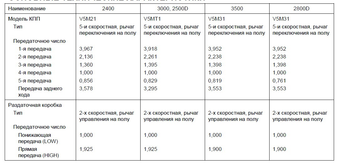

Sfinks писал(а): Всмысле динамики не будет, совсем. Да и понижайка там 1:1,75, не так уж и много.
Где почитать про передаточные числа раздатки этой простой и супер селект? Может, тут можно сыграть? Про то, что под селект карданы переделывать, уже читал. Не пугает.

Aleksej2000 писал(а): Где почитать про передаточные числа раздатки этой простой и супер селект?
Да, немного наврал, 1,925...

Sfinks писал(а): Да, немного наврал, 1,925...
Ну вот, на 2.8 пятая длиннее, при том остальные останутся как и на родной КПП. . А именно на 2.8 сегодня хочу сравнить обороты с скоростью. На 2.8 я пробовал перед покупкой, вроде там на сотне пониже обороты были.
Не ты один.
Составитель данной таблицы тоже....)))
