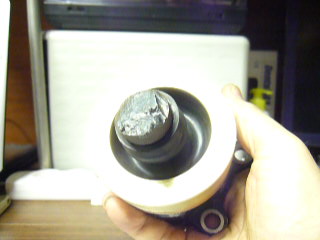

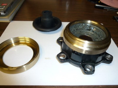

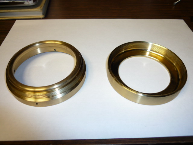

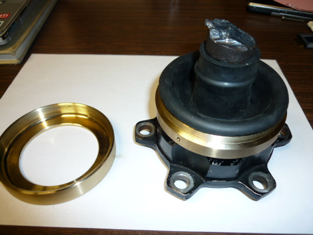

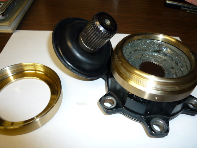

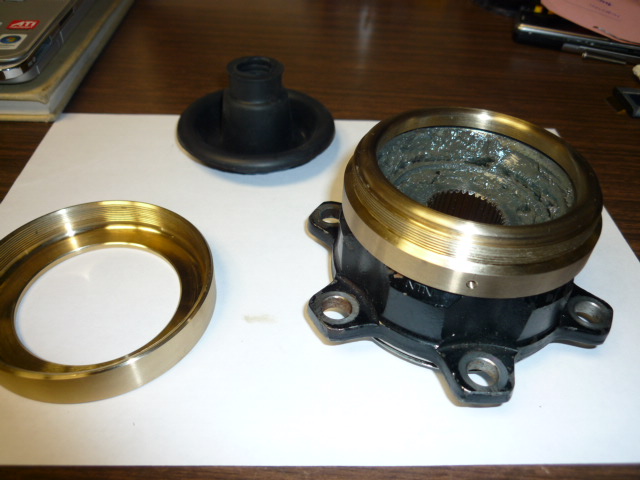

Две одинаковые машины 1998 г. родили две одинаковые проблемы в одно и тоже время. Купленный б\у шарнир оказался с такой же бедой....
Станет теплее, попробую такой вариант... Резинка шруза от Нивы, естественно обрезанная. Куплена в первом попавшемся авто49. Стопорные винты для фото не заворачивал(предпологаются из нержавейки с внутренним шестигранником, http://www.krepmarket.ru/catalog/detail ... NT_ID=1761). Резинка стоит без натягов и морщин.
Как это двигается: http://yadi.sk/d/LMxzQjvCJ8JMu
Главная задача была сделать легко разборную, нержавеющую конструкцию. Пыльник от Нивы есть везде.

Re: Пыльник шруса заднего кардана
Сообщение w1nter »
Хорошая идея!
Отпишитесь потом по результатам.

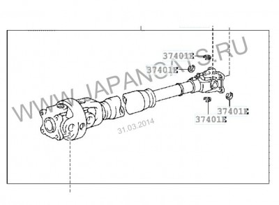

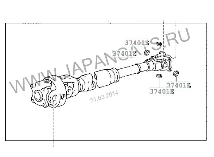

Решение данного узла в TOYOTA:
Есть недостатки такого решения, на мой взгляд: Большая вращающаяся масса на выходном подшипнике раздатки, излишние люфты(особенно с износом), ведущие к дисбалансу и опять же нагрузке на подшипник.... У шруса в исполнении Мицубиси, недостаток один: незаменяймая резинка....Ресурс у шруза в порядок больше крестовины в этом месте. У меня две машины с таким шрузом, 250 тк и 350 тк. Та что 250 тк, я у неё второй хозяин, и шруз там точно не меняли. Трещину на чехле заметил где-то в 200 тк. Примитивно помыл растворителем и обжал термоусадочной трубкой, которая уже с клеем, кольцом шириной 1,5 см. Больше туда не лазил, жду когда захрустит.
50тк проехал, пока тихо. Крестовины менял и на переднем кардане и заднюю. А шрус живее всех живых.
Углы работы в этом месте короткого кардана для одной крестовиной за критические....
