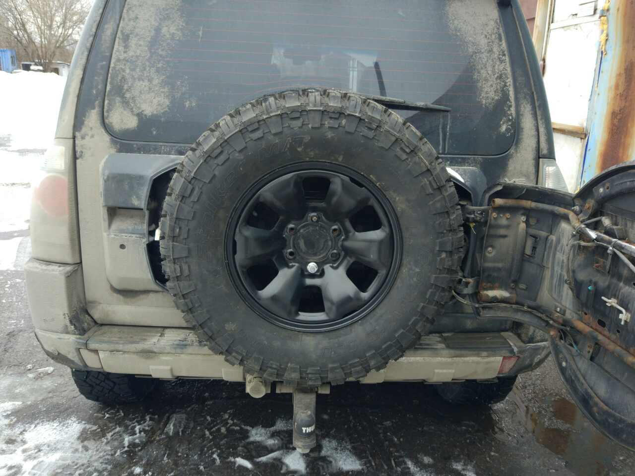

anton27r писал(а):какое необходимо растояние от центра колёса до до верхнего края колесной арки, при установке 285 75 16?
Цепляет не там. При повороте задевает заднюю часть арки

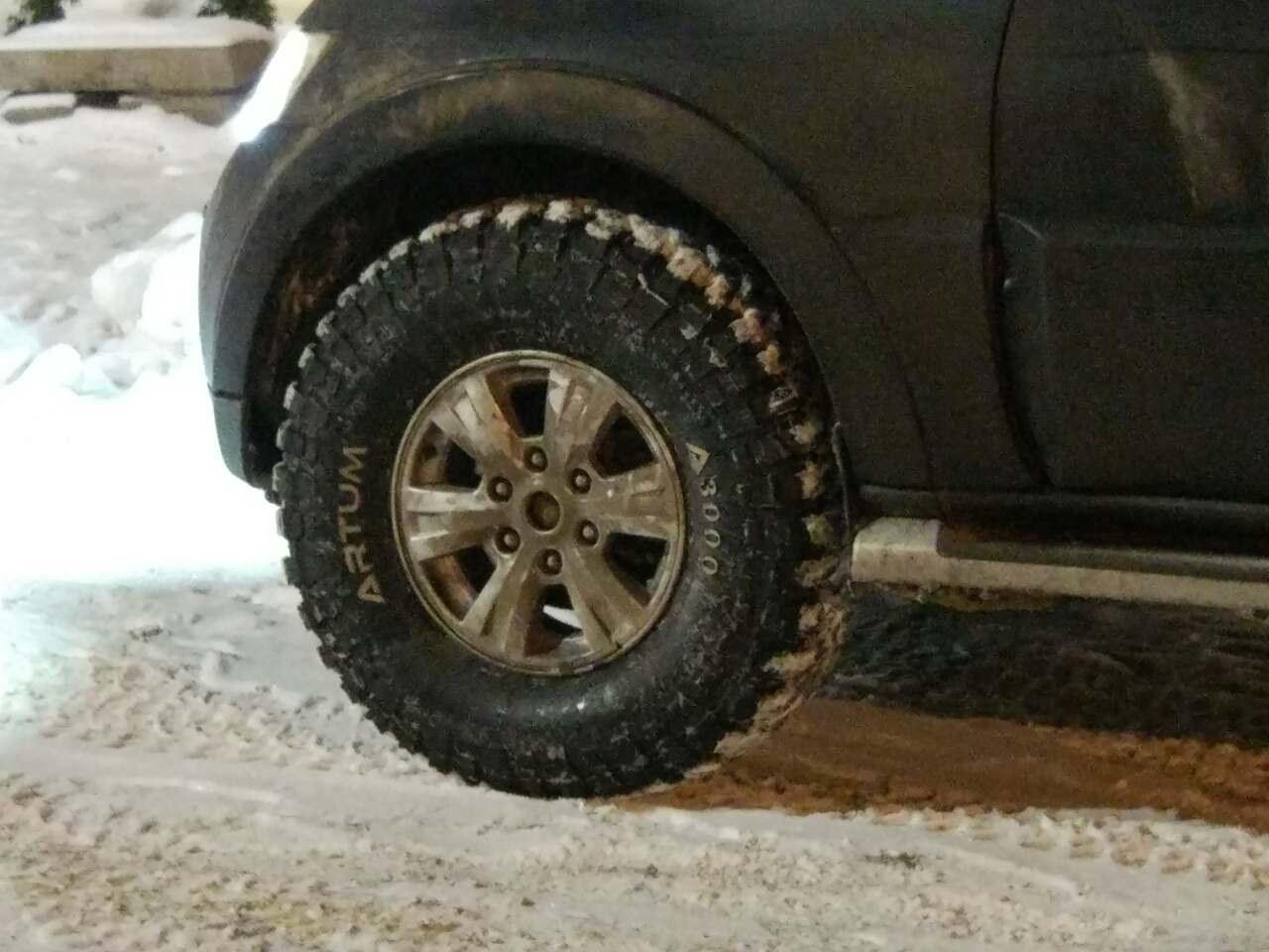

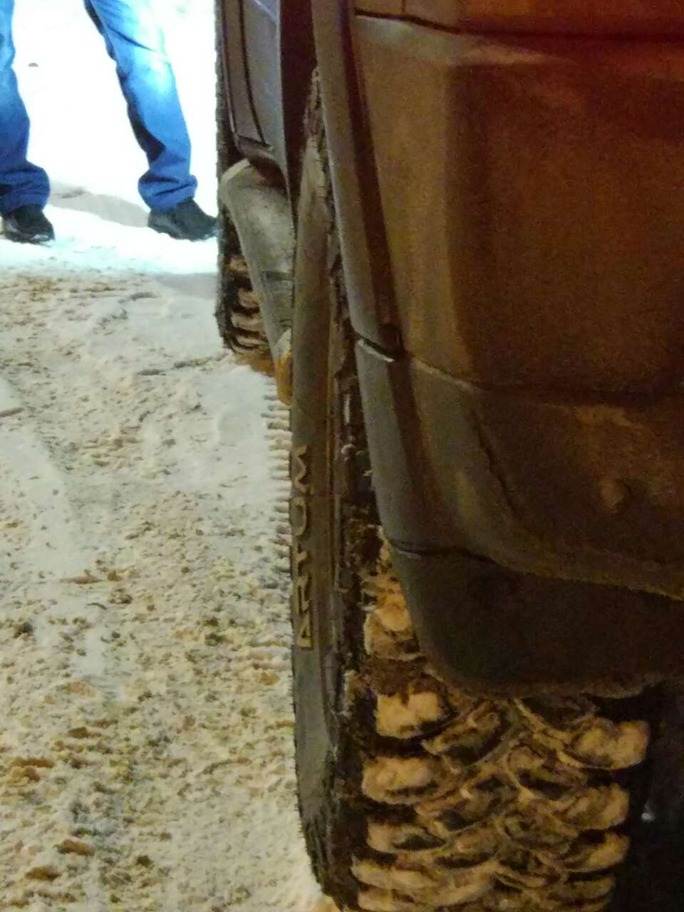

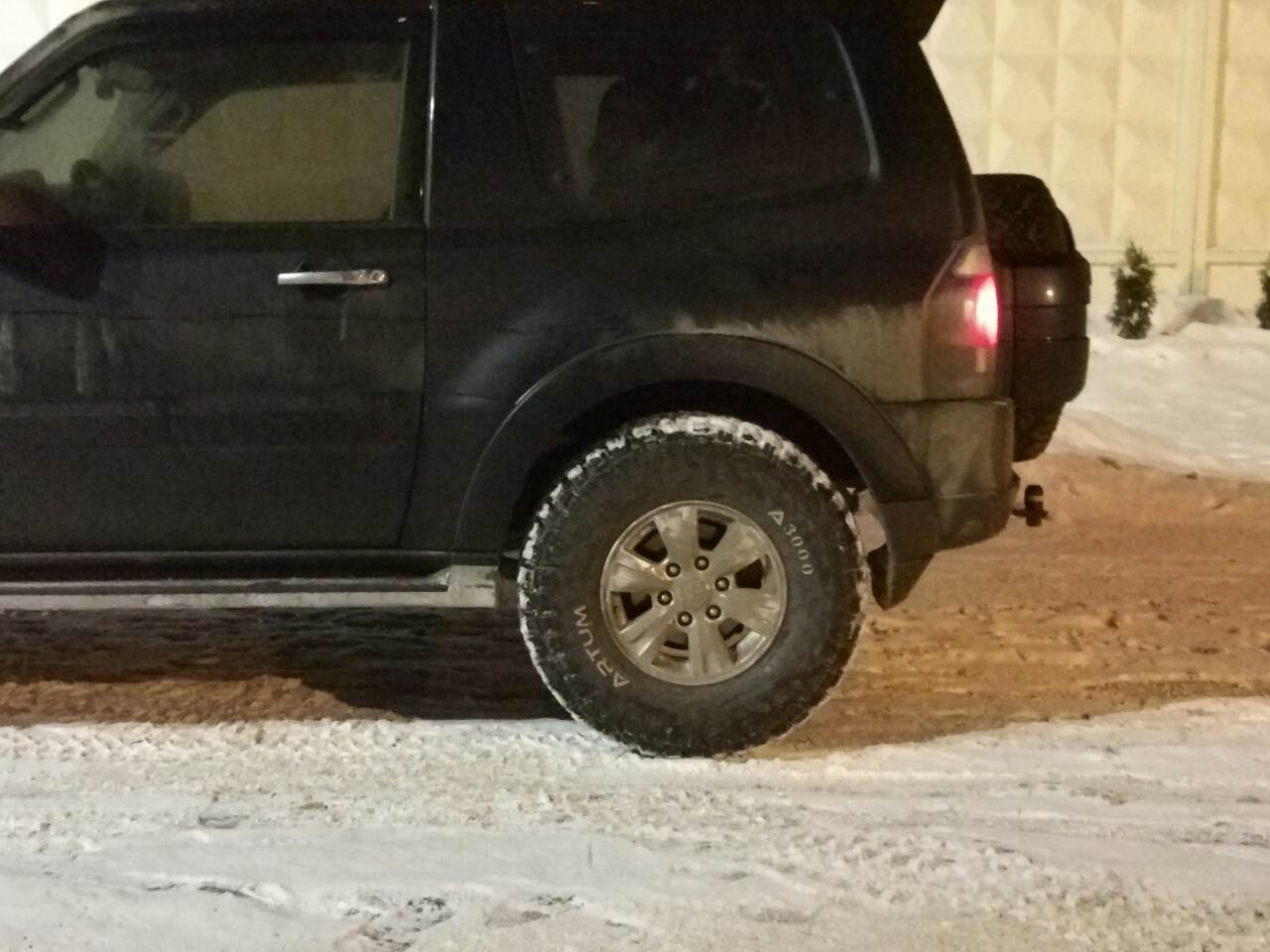

18 - е и 16-е были на моей машине . На фото artum 285 75 16
Какая разница Китай или не Китай , именно моих не было. Но, Comforser ставил в размере 285 65R18. Фот нет к сожалению.
А вот здесь у тебя беда! И ерунда или бред. Могу объяснить, но остерегаюсь что долго придется. Может кто-то ещё поможет объяснить.
Последний пункт :*THUMBS UP*:
Без обид надеюсь. :*DRINK*:

Специально выложил последние фото . Artum МТ тот-же comforser или подобные на дисках оригинал от Л200 7.5 R16 et38 в размере 285 75R16 ничего не задевает. Паджерик не лифтованый , колеса влетели со светом . Ещё раз повторюсь паджеро 4 с завода создан под размер мтшных колес 285 75 16, 285 70 17 и 285 65R18. Поднимать ( лифтовать) правда все-ровно придется с такими размерами хотя-бы с эстетической точки не говоря уж про прямое назначение бодика . Но, не в коем случае не агитирую бездумно ставить такие размеры без необходимости. Полироль должна оставаться полиролью.

BekasRL писал(а):Специально выложил последние фото . Artum МТ тот-же comforser или подобные на дисках оригинал от Л200 7.5 R16 et38 в размере 285 75R16 ничего не задевает. Паджерик не лифтованый , колеса влетели со светом . Ещё раз повторюсь паджеро 4 с завода создан под размер мтшных колес 285 75 16, 285 70 17 и 285 65R18. Поднимать ( лифтовать) правда все-ровно придется с такими размерами хотя-бы с эстетической точки не говоря уж про прямое назначение бодика . Но, не в коем случае не агитирую бездумно ставить такие размеры без необходимости. Полироль должна оставаться полиролью.
С завода? Можно фото родной наклейки размерности колес со стойки водительской двери?
Что НМПС, что П4 с завода идут на 31 колёсах. Без доработок подвески/лифта встают только колеса 32". 285/75/16 это почти 33" и они без проблем в указанные машины на стоковых подвесках не встают

О чем вы!? Какие наклейки ? Говорю о том, что в отличие от ваших рамников на П4 серийный сразу можно поставить Comforser cf 3000 пять колес на штатные места и четыре из них будут без проблем вращаться и крутится во все стороны ничего не задевая при единственной ДОРАБОТКЕ снятие передних брызговиков под бампером.
