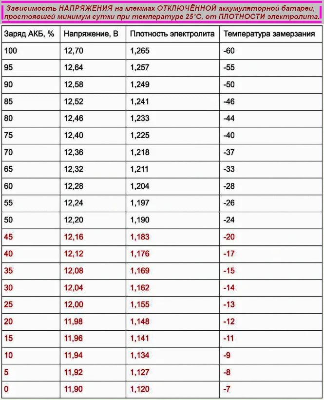

VAZ писал(а): Если у тебя плотность у полностью заряженной на 100% батареи 1.27-1.28 и ты её полностью разрядишь типа до 11.7-11.8 В, то плотность как раз упадёт до 1,12 и она у тебя в районе -10 и замёрзнет.
во, спасибо :) Но полный разряд вроде это 10,5 или я не прав? Я считал, что 11,8 это чуть меньше половины ёмкости....

Pol@ATOM писал(а): , спасибо Но полный разряд вроде это 10,5 или я не прав? Я считал, что 11,8 это чуть меньше половины ёмкости....
Истина где то рядом, на 0% заряженности разные источники разное напряжение в табличках дают
однако в других источниках действительно бывает вплоть до 10,5. Но вот на 10% у всех примерно одинаково 11,92-11,94 в. Но там на глубоких разрядах уже мало что понятно. Мне вот удалось до 3,5в кальциевую батарею посадить, это какой интересно % заряженности по этим таблицам у нё был? Меньше 0%? И после этого ещё и оживить её удалось, хотя везде пишут, что кальциевые батареи глубокий разряд вообще не переносят.

VAZ писал(а): разное напряжение в табличках дают
спасибо за табличку. Возникает пара вопросов, если я разряжаю 12в батарею на галогенку 55 вт до 12,00 вольт (ток к концу разряда примерно 4,3А), могу ли я считать, что отдана половина фактической ёмкости аккумулятора? И если аккум дохлый, он вполне после зарядки может показывать 12,6. Но фактическая плотность там будет ниже. Замерзание по плотности смотреть?

Pol@ATOM писал(а): спасибо за табличку. Возникает пара вопросов, если я разряжаю 12в батарею на галогенку 55 вт до 12,00 вольт (ток к концу разряда примерно 4,3А), могу ли я считать, что отдана половина фактической ёмкости аккумулятора? И если аккум дохлый, он вполне после зарядки может показывать 12,6. Но фактическая плотность там будет ниже. Замерзание по плотности смотреть?
Думаю, если батарея посажена ровно до 12 В, то высадили её пожалуй побольше, чем на половину, ток разряда 4,3А великоват, в европейском стандарте при замерах ёмкости батарей используются токи, которые разряжают батарею за 20 часов, для батарей порядка 55а/ч это токи 2-3 ампера. Если батарея старенькая, то естественно при полной зарядке и напруга даже после полной зарядки до 12,7 уже не дотягивает и плотность до 1.27-1.28 тоже. Но если заряжается до 12.6 В, то это ещё вполне живая батарея. Вот только речь идёт о замере напряжения разомкнутой цепи после того, как батарея минимум сутки простояла после зарядки.
