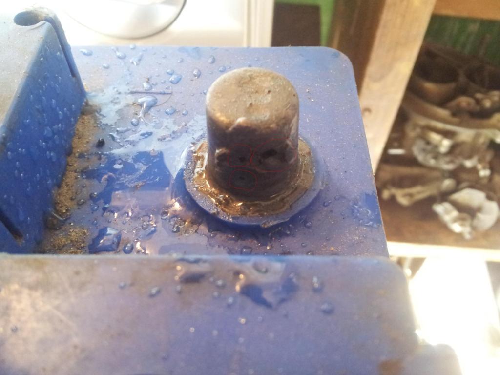

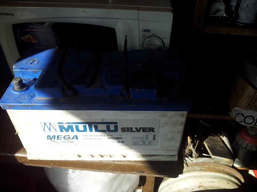

Не знаю, на всех АКБ или нет, но имейте ввиду!
Вчера ставлю новый Тюменский, подходит сосед и делится опытом про такой же.
Мол, плохо контачила клемма, прожёг дыру и сейчас через неё плещет кислота.
Можно наверно запаять/заплавить, но неприятно...
И, честно говоря, для меня это открытие :=-O:
Сейчас погуглил и ещё нашёл подобный случай с другим производителем
https://forum.motolodka.ru/read.php?f=1 ... &t=1430845
