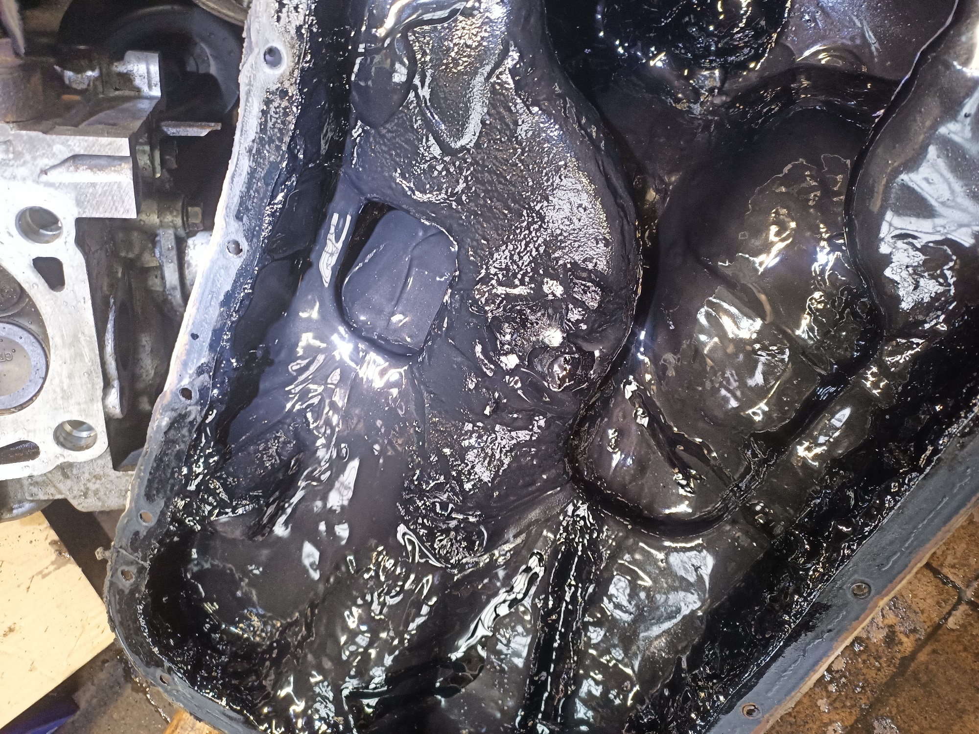

Вот мотор, масло слить не удалось.
Пробег 10000 по городу и 1000 по трассе, но не дотянул....

SNOOPER писал(а): Вот мотор, масло слить не удалось.
Это что за масло такое?

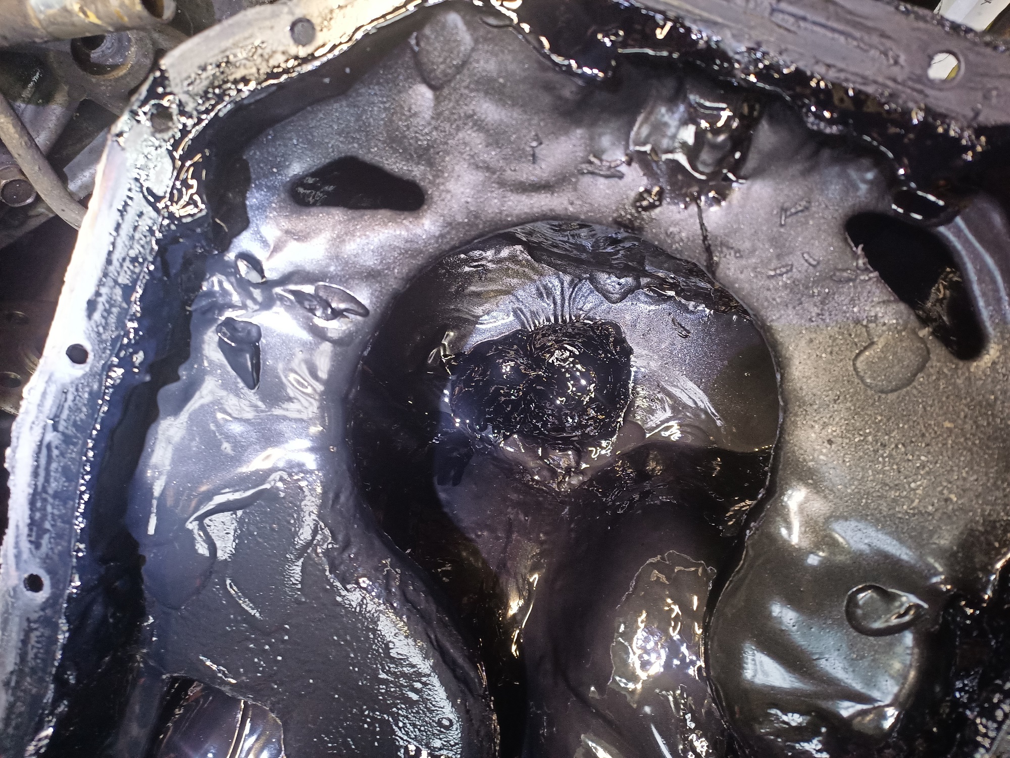

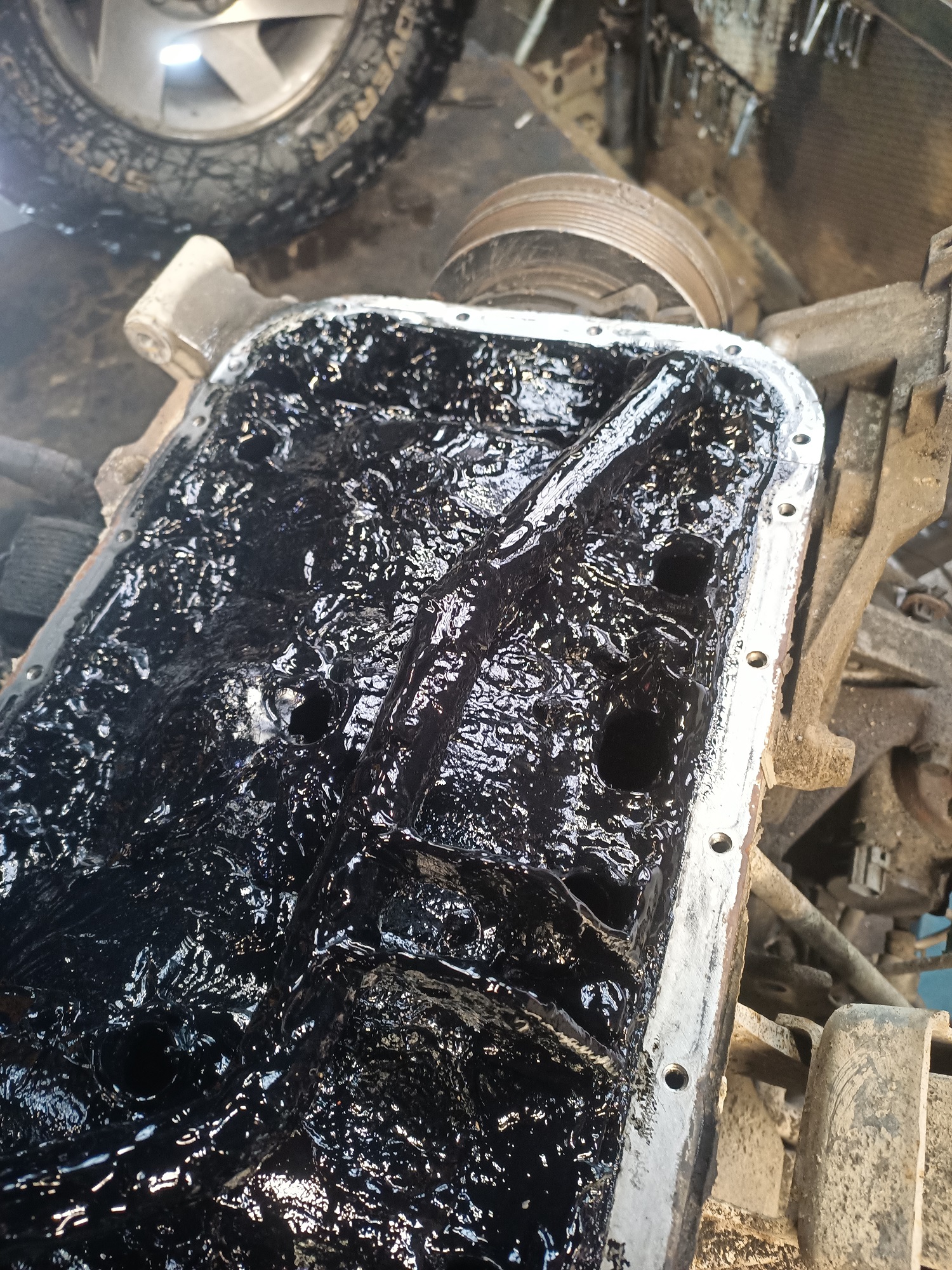

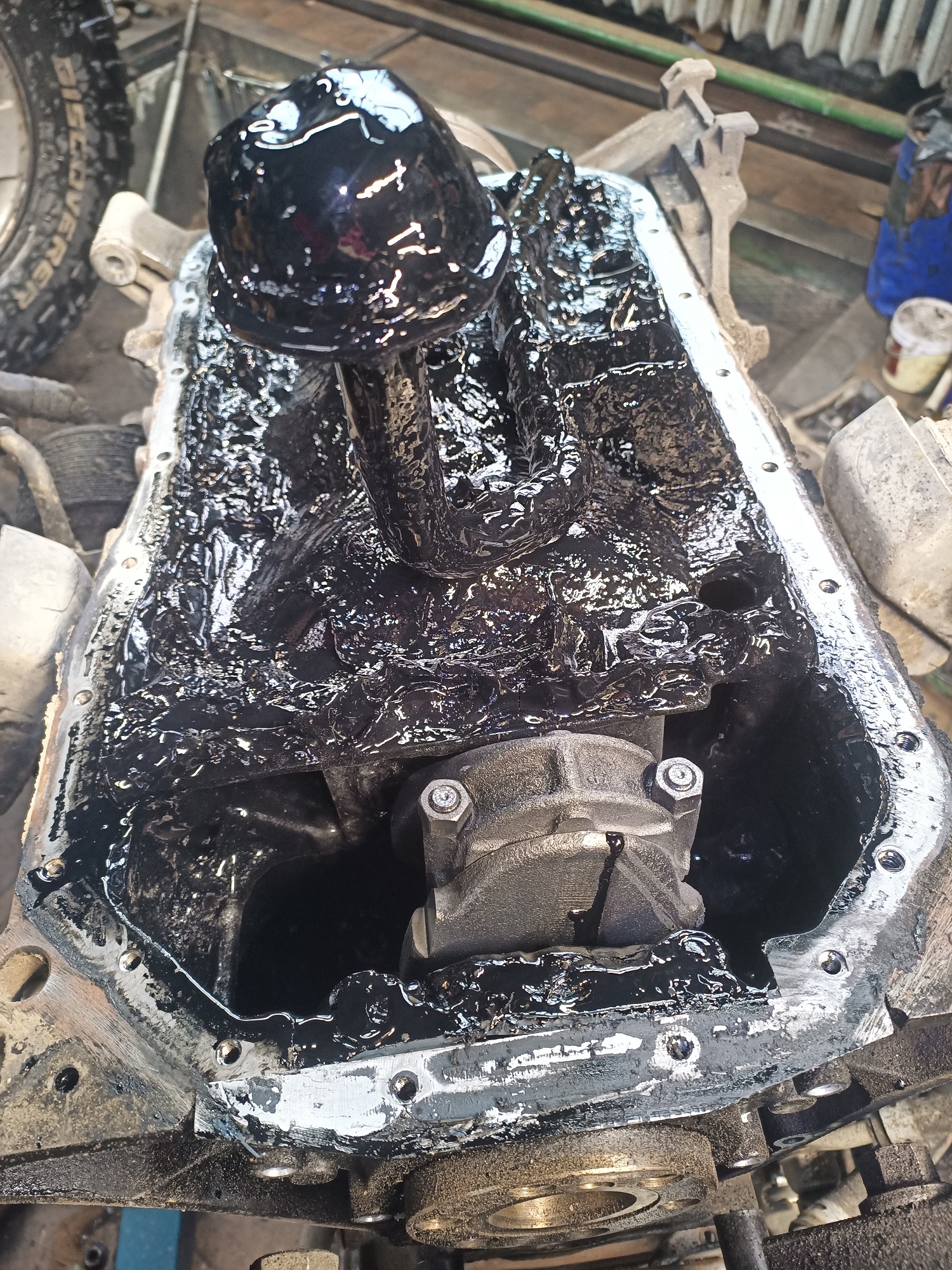

Гадать можно долго.
Это второй мотор с одного маршрута, и примерно с одинаковыми условиями.
Только в одном масло сменили перед поездкой, и оно было "кашей", шатун провернуло, но в остальном мотор выжил.
Заменили колено, шатун. И погнали.
Тут же просто заменили мотор.
Так как пытался отмыть масляный теплообменник, и забил на этой затее, как не выполнимой в разумные сроки.
Оба мотора легли после заправки и пробега после 100+
Но в этом случае так же заправлялись Прадо, и Т5 от Вага.
Оба выжили.
А 56-й не смог.

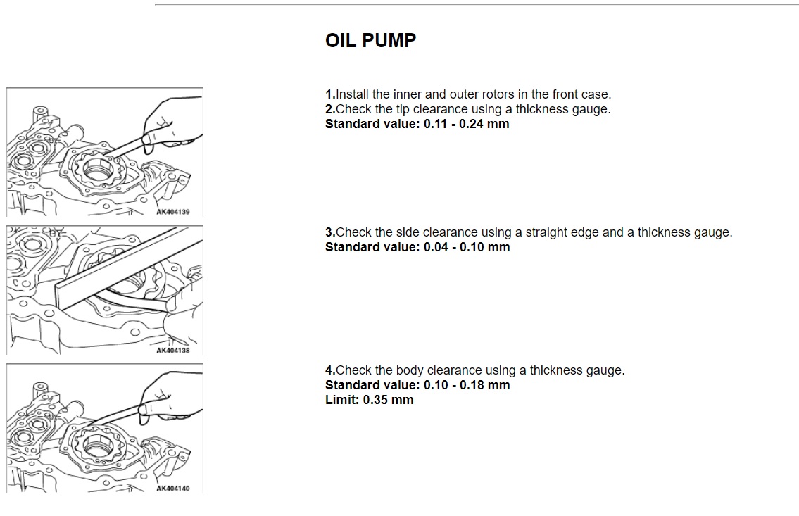

А что мешает замерить зазоры в насосе, и после этого принимать решение.
Мастер много может говорить, и не факт что правильно.

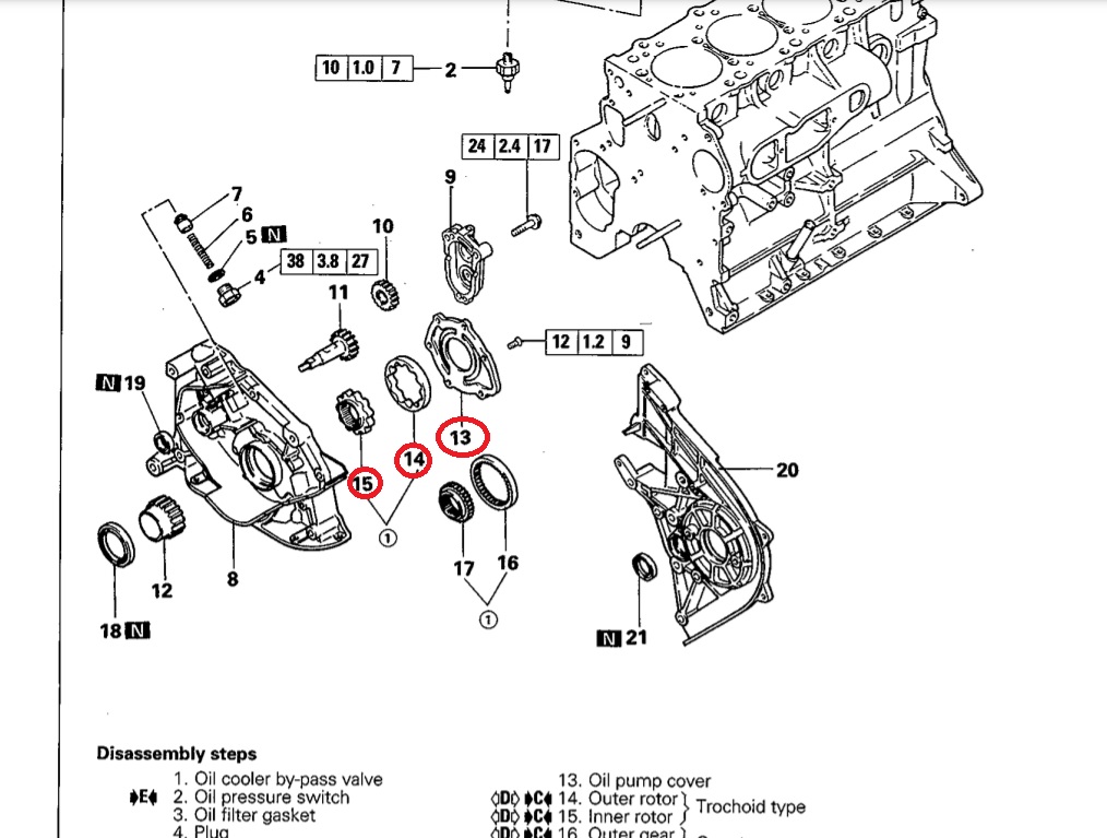

Снять крышку 13, чтоб получить доступ к шестерням 14 - 15.
И замерить.

SNOOPER, все проверили, очень близко к идеалу
