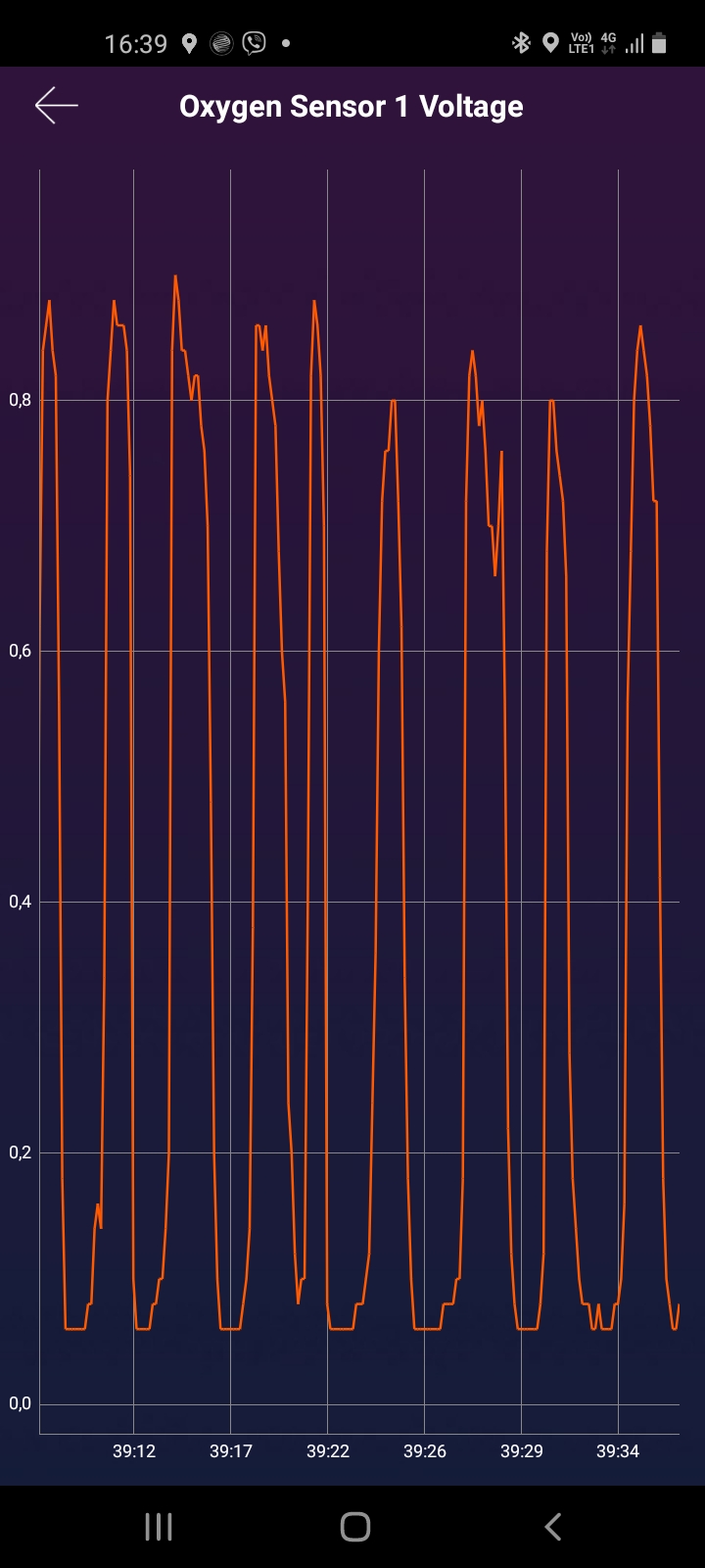

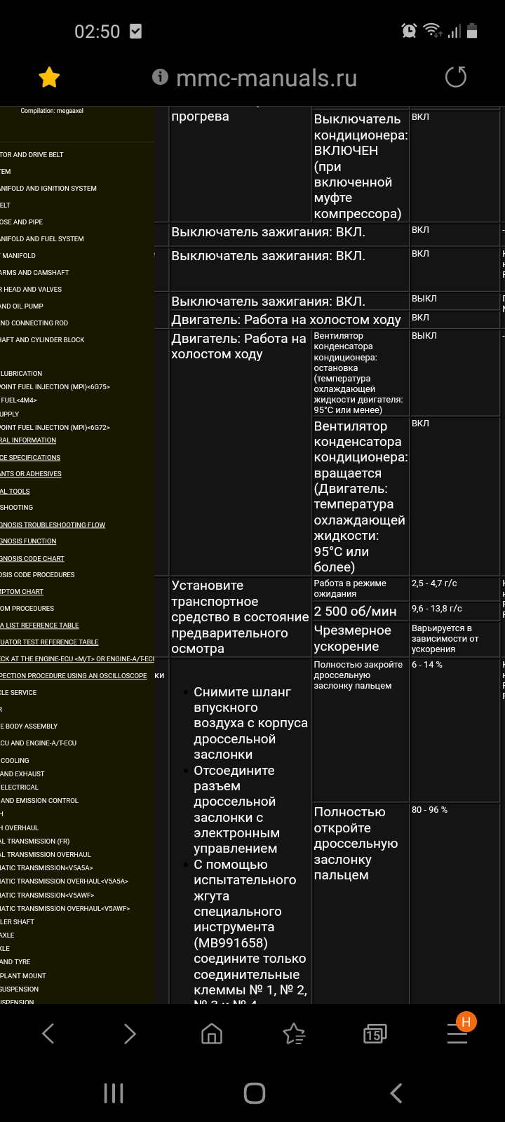

Да вот оно

Угу писал(а): Да вот оно
Прости великодушно, но НЕ оно. Дай нормальный кадр, тогда и ответы адекватные будут :*YES*:

Отчет:
Полноценно покопать не получилось ибо нет времент
Еще раз поверил герметичность впуска всёгерметично придратся некчему
Косвенно подозрения упали на зажигание конкретно свечи
Потому что как то подозрительно себя ведёт ДК скоро знакомый посмотрит на здоровой машине и сравним

По сканеру у вас бедная смесь, у вас 10 норм +5, - 5. Идеал 0.
Отправлено с моего HRY-LX1 через Tapatalk
