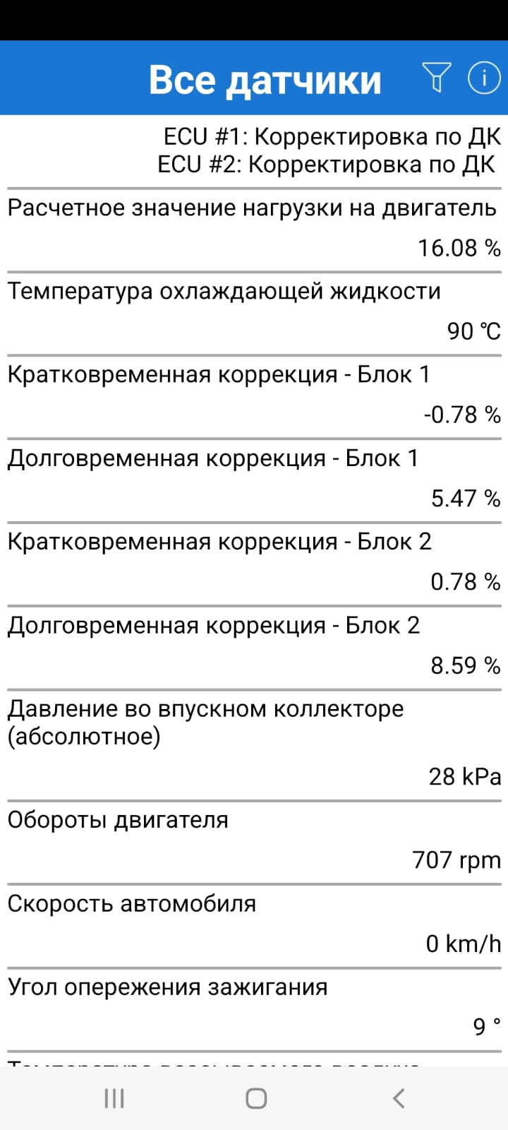

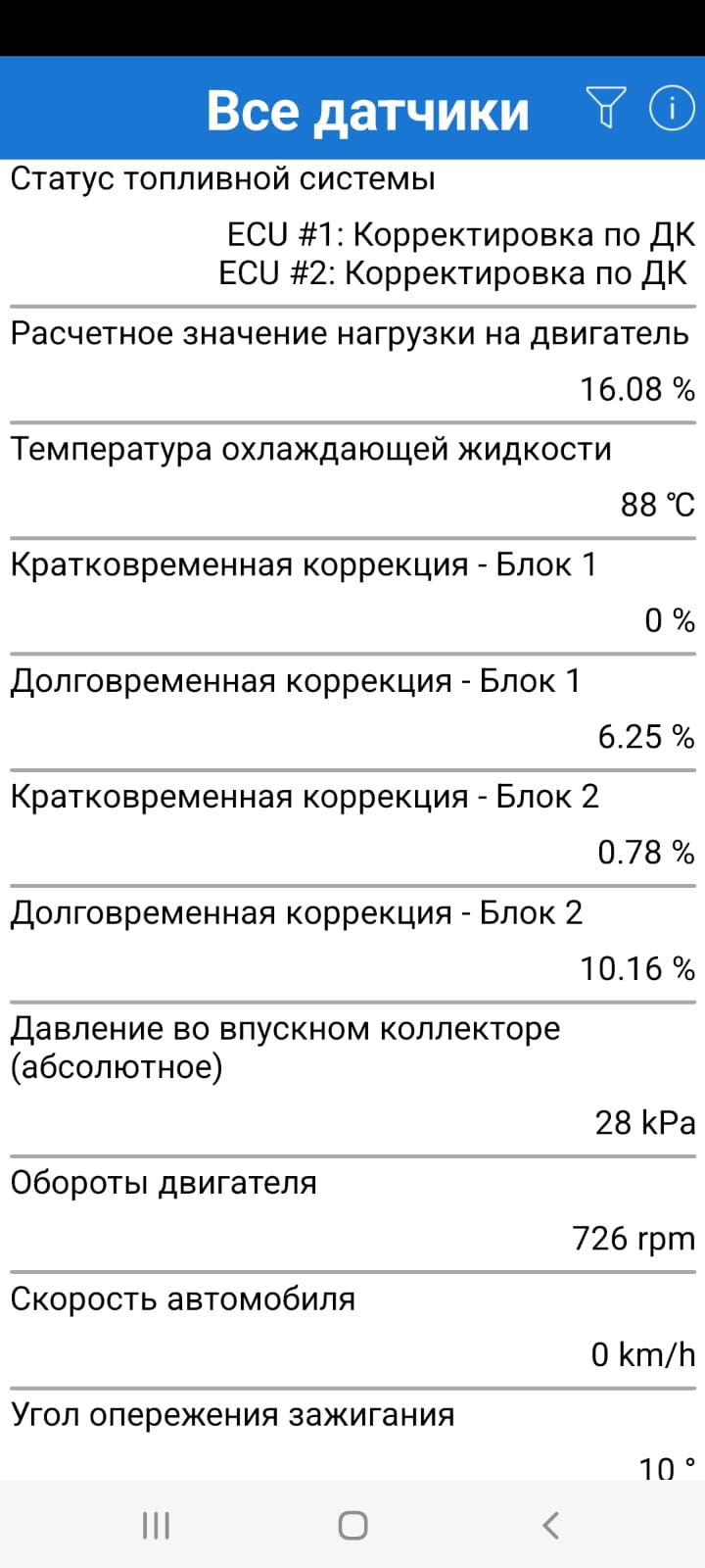

Саня 57 писал(а): На моем подсасывало на оси впускных заслонок и по винту sas
Добрый день. Сегодня проверил дымом. Есть утечка через ось привода изменения геометрии (заслонок) впускного коллектора.
Не подскажешь номера запчастей, которые понадобятся при устранении неисправности?
И ещё, у меня данный подсос воздуха никак не отображается на работе двигателя и всё работает как часы. Только разная долговременная коррекция на ХХ. Может и не стоит лезть никуда...?!

С такими показателями я бы никуда не полез. В принципе все хорошо

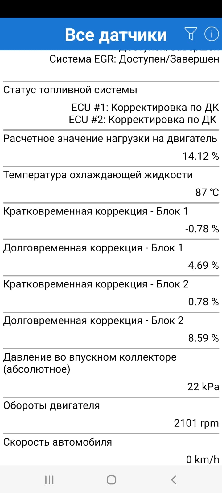

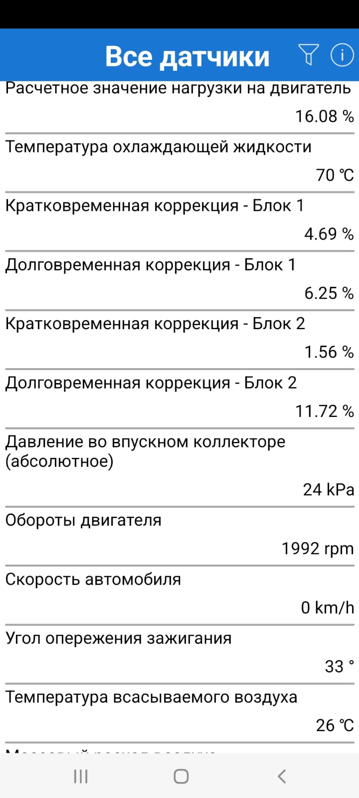

Lukich111 писал(а): На 2000 оборотах ещё эти же параметры покажите
Показания сняты на ХХ при оборотах 2000.

Переключение коррекций на каких оборотах происходит? Температура маловат. Надо около 90

Lukich111 писал(а): Температура маловат. Надо около 90
А так?

Лучше. Коррекция стала поменьше. Порог переключения показаний коррекции при 2000? Или свыше 2500? Надо понять, это коррекция хх или на оборотах?

Lukich111 писал(а): Порог переключения
Добрый день. Переключение до 2000!

Значит есть небольшой недолив на левую голову. Надо свечки смотреть, можно инжектор промыть из банки. Только не из бака! Подключаться под капотом. Но нужен переходник на рампу.
А можно и подождать.
