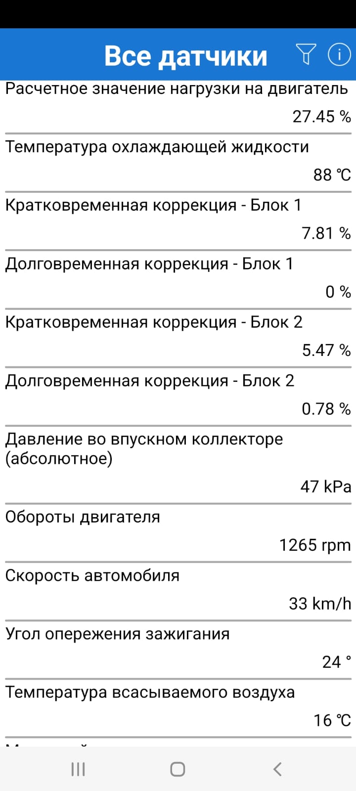

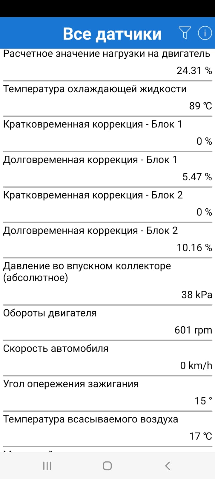

Добрый день всем.
По машине всё устраивает. Но, как всегда, есть какие ни будь вопросы. Стал я задумываться, почему у меня большая разница между долговременными корекциями. Задал вопрос официалу, предложили для начала сменить АЗС. С Газпрома перешёл на Лукойл (95). Изменений не последовало. Может кто подскажет, почему такая разница и вообще, стоит ли об этом заморачиваться?!

Коррекция +10% - это ДВС льет больше топлива относительно того что видит по датчикам, либо подсос воздуха на впуске, либо как уже писали форсунки. У разных авто по разному, но до +20% ЭБУ сам справляется, потом зажигает Джеки Чана. Ищите и авто вас наградит за поиски. :8-):

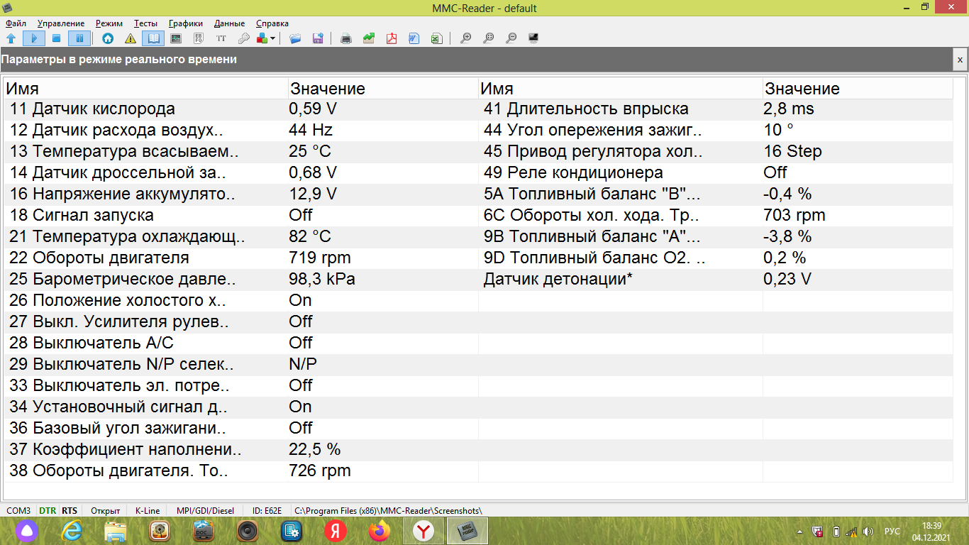

Так же возможны трещины выпускного коллектора до кислородников,давление топлива.Форсунки на стенде и в моторе ведут себя по разному.Я на своем ради интереса открутил маслозаливную пробку,коррекции полетели в +.А что там по времени впрыска?

41 пункт,2.8м.с

Это время,на которое открыта форсунка,и идет впрыск,оно должно быть определенное в момент времени.У меня время открытия на хх 2.8-3.2 норма.Заехать к норм. диагносту,пусть посмотрит,у вас в области есть такой.
