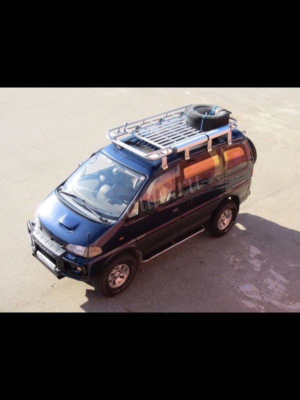

ЭхХ моя старая красавица на 33 тапочках ::'(: калитка с запаской подрамники под лебёдку спереди и сзади, багажник 2.70 кажись в длинну на заказ придумывал с родной маркизой, комплектация полный фарш от системы стабилизации в амортах до электро штор на крыше и боковых. Всё с ней сделал, что хотел и стало скучно :*WALL*: решил ещё чтонить поковырять. И да там ещё скрытый шноркель придумал ::-X: и кучу ещё всего.

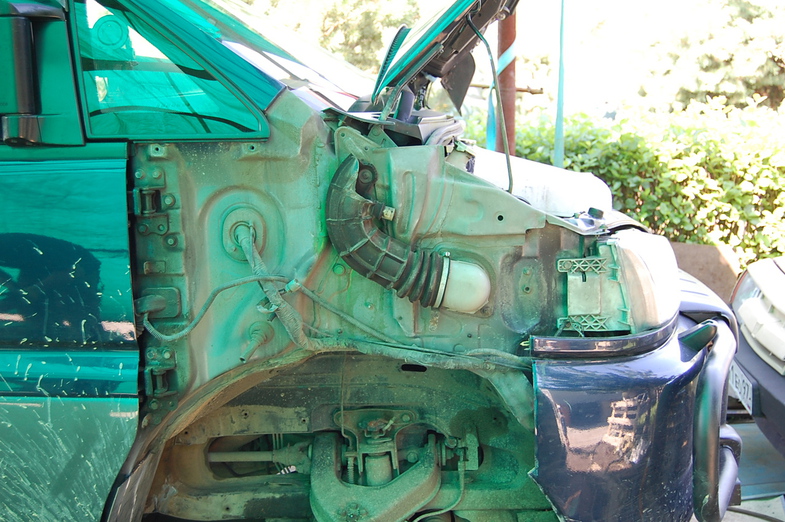

алексей - Маленький Мук писал(а): седня поез трясти делику.
Совет как сделать скрытый под крылом шноркель на делику булку, с учётом 33 колёс его высоты на делике с лихвой хватает. Отпиливается и выкидывается пластиковая улитка которая идёт на забор воздуха вниз в бампер под фару, на оставшийся отрезок надевается резинка/патрубок от воздухана инжекторной нашемарки купленный рублей за 300 в ближайшем автомаге, под капотом выход пластмаски улитки - дырки в бачке воздушного фильтра проходишь герметиком и вуаля :;-): вешается сверху крыло и даже ничо незаметно, лет 6 так отъездил. Высота забора воздуха мне где-то на уровне груди была, соответственно тебе ::-D: будет выше головы :;-):

я так на красном делал :) но топил глубже ::-D: вчерась почти 6 часов обси с панарой на булке :*WALL*: ну какому ипонскому удаку пришла в голову такая конструкция крепления левого салента :]:-O:
