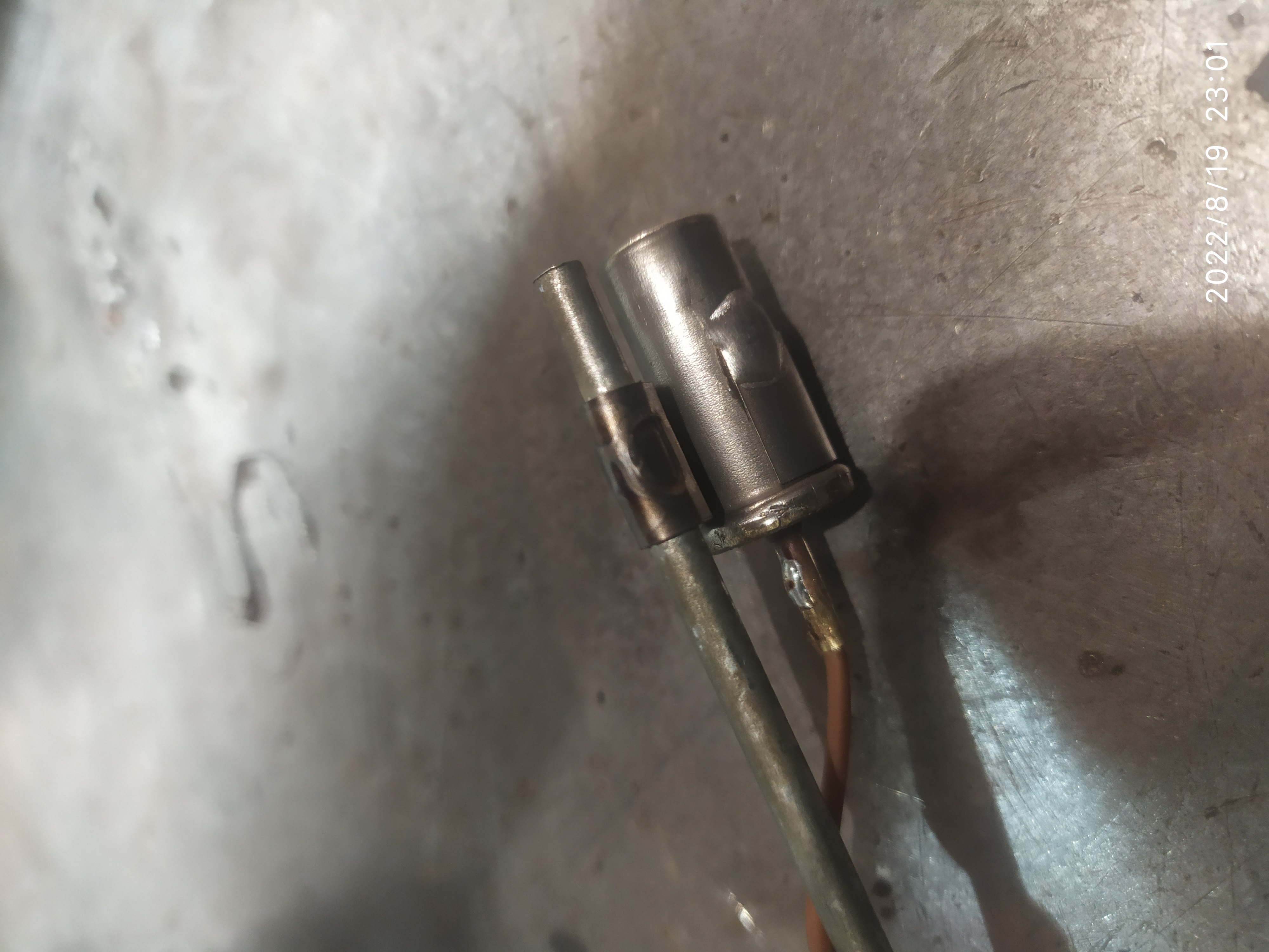

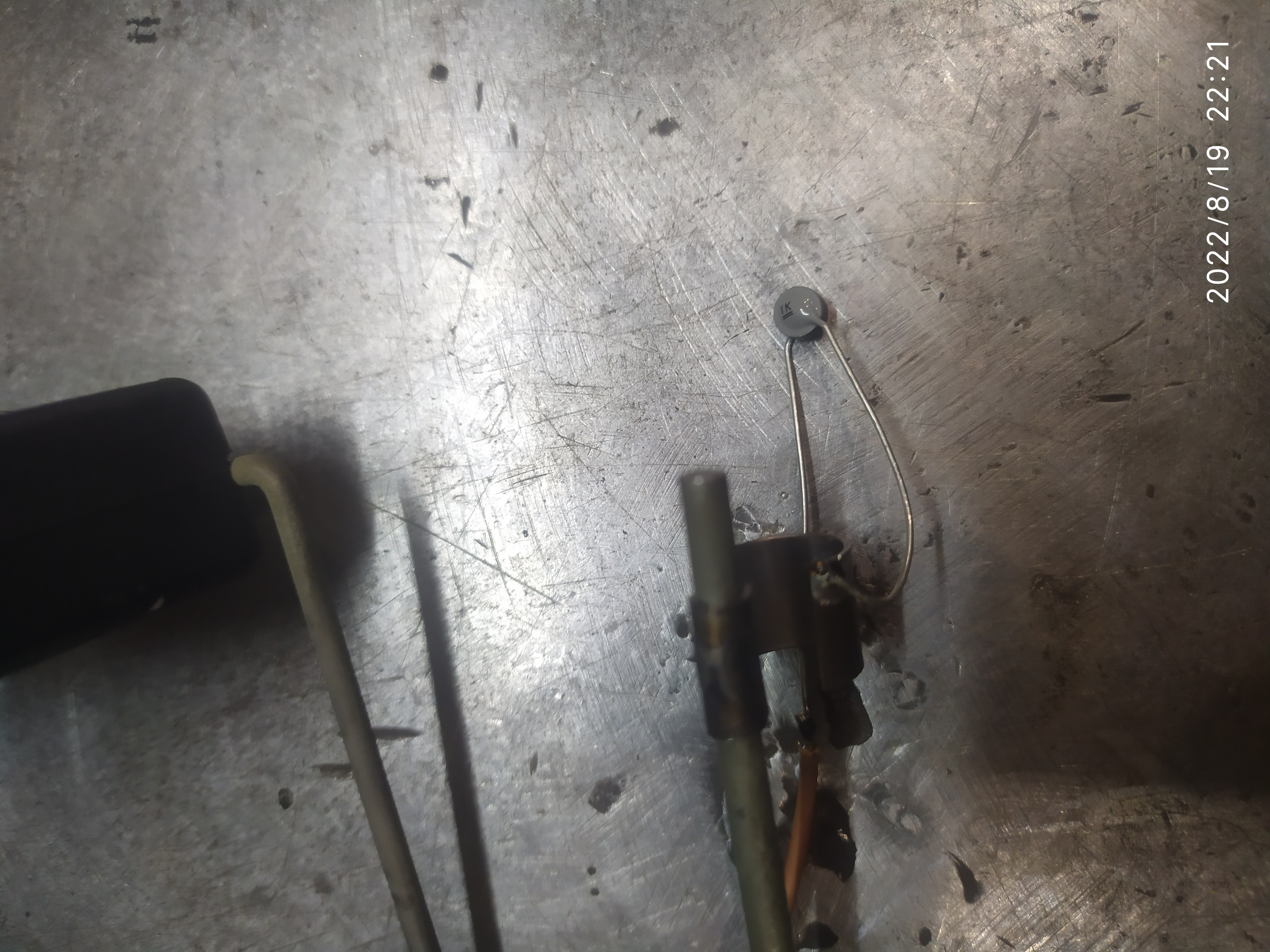

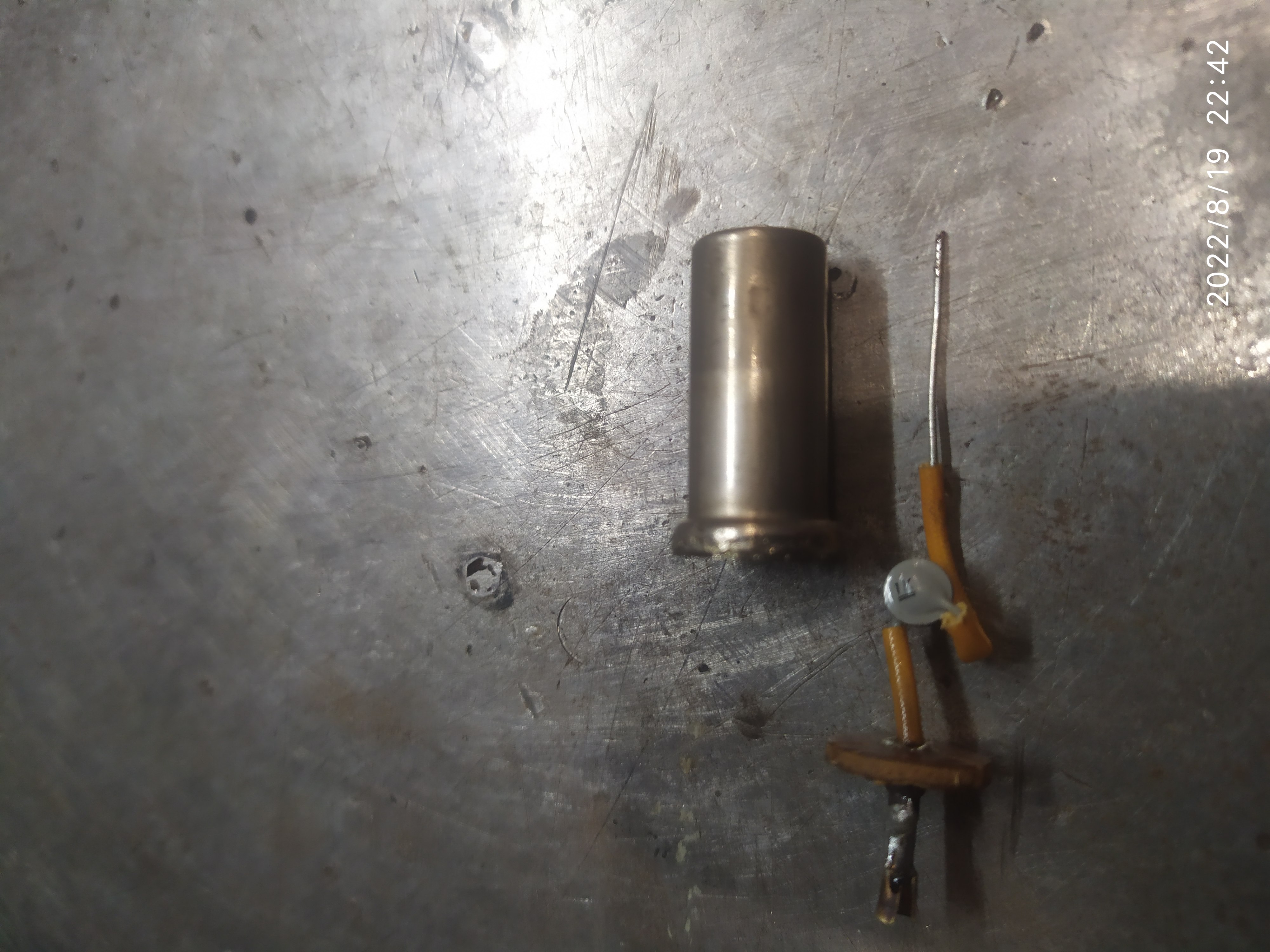

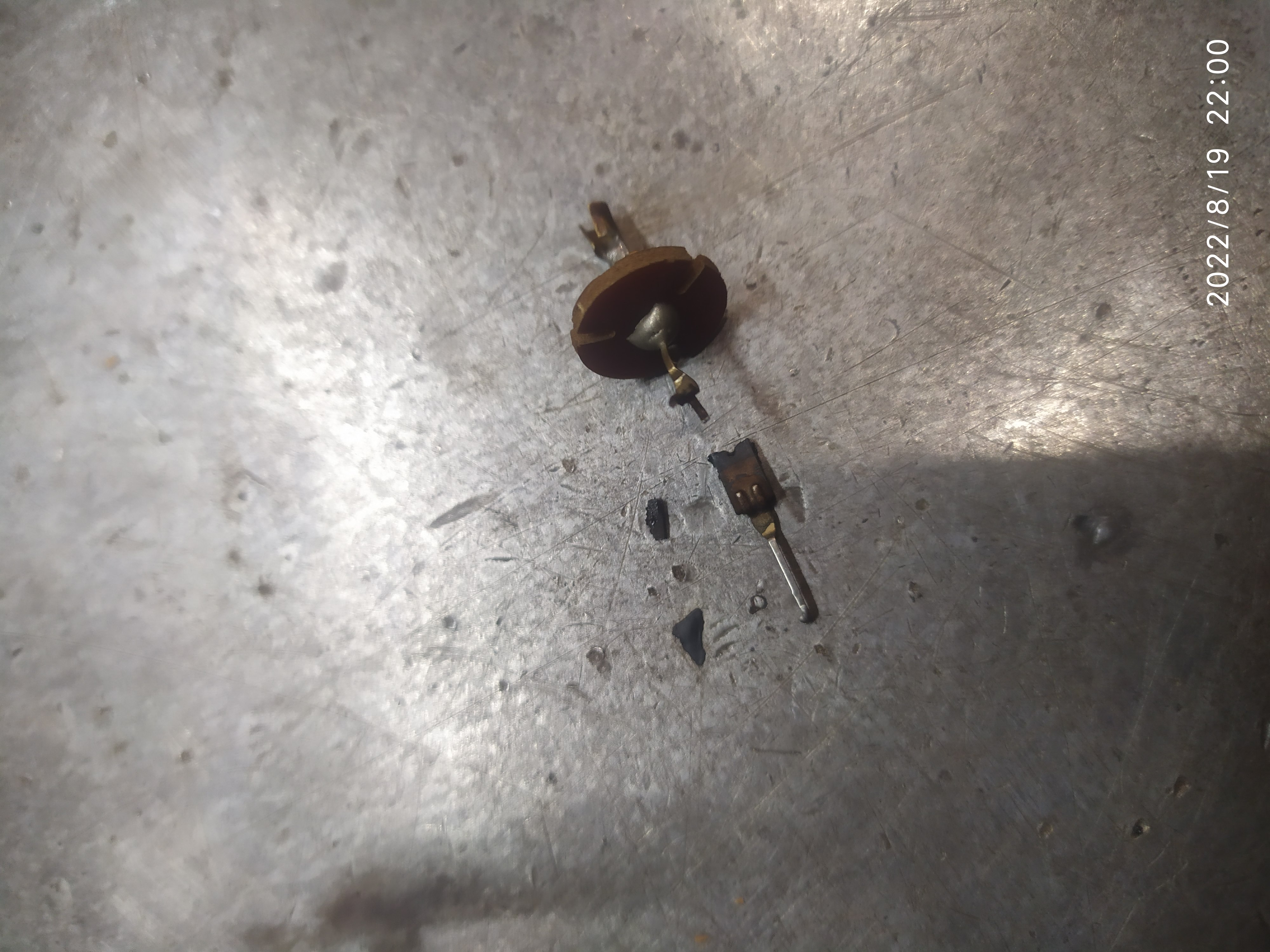

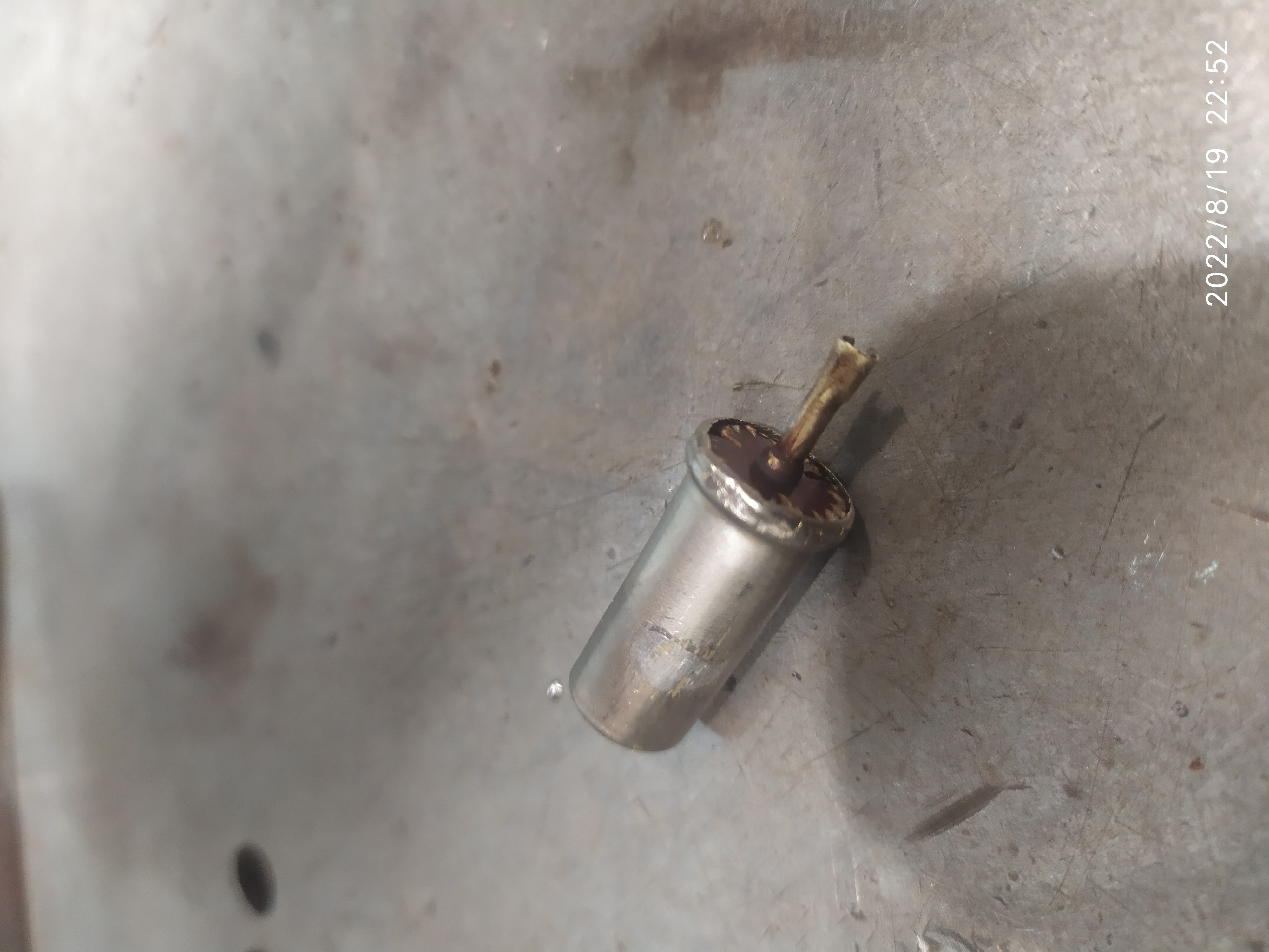

Пока закончил возню с баком и лампочкой уровня. Панику конечно я зря поднял, в интернете куча информации по данной проблеме, выходит из строя термистор и лампочка не горит. Меня смутила колба термистора, не смог сам догадаться что спрятано внутри, плюс устал, хотелось все быстро завершить тем же днем, а тут непонятка с лампочкой, естественно злость и паника.
Кому интересно предыстория вкратце: когда возникла проблема с родным баком (сгнил от соли) нашел в продаже пластиковые баки, купил самый дешевый вариант - "Ньюбак", он оказался на 62-63 литра, что меньше заводского на 10 с небольшим литров, в целом данный пластиковый бак подходит, но не идеально. Сам бак сделан с большим запасом по толщине - 10 и более мм, видимо способ изготовления кустарный и производитель страхуется увеличивая толщину стенок и уменьшая габарит, поэтому бак теряет 10 и болен литров в объеме, но влезает без проблем на штатное место. Со старого переставил все оборудование, после чего перестала гореть лампочка уровня - так совпало. При разборке старый термистор развалился, но т.к. он в колбе, догадаться о его состоянии кто не в теме сложно, все это выявилось уже потом.
Про лампочку уровня. Термистор на 1кОм NTC , купленный по совету в ЧипДипе немного медленный по сравнению с заводским, но в целом работает. Заменить термистор не проблема, кто умеет паять. Колбу где термистор, пришлось поднять на 10 мм, может чуть больше, иначе с "Ньюбаком" срабатывание лампочки уровня происходит на остатке всего нескольких литров, что слишком мало. Сейчас получилось не менее 10 литров на лампочке, это когда авто стоит, может на ходу картина изменится, не проверял, потом проверю. Фланцы бензонасоса и поплавка, защиту бака, что снял со старого, соединил проводом и подключил на массу на всякий случай как здесь советовали, считаю совет дельный. Провод изготовил сам, клеммы использовал готовые, все обжал, в общем все как положено.
