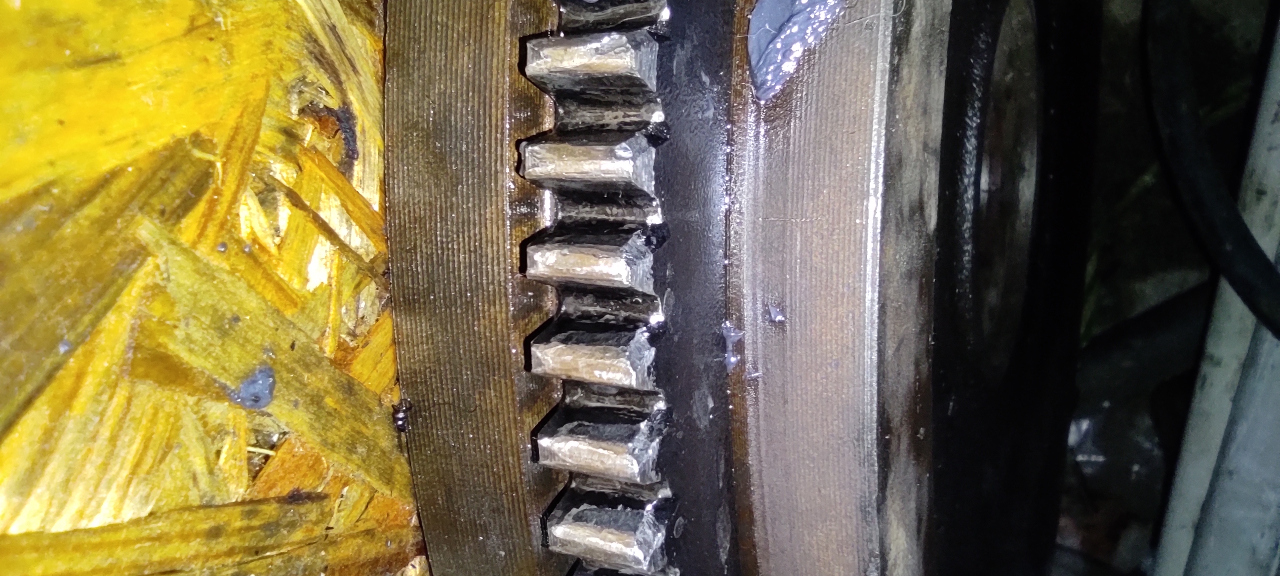

Стартер. Нужна помощь коллективного разума.
Сообщение chik1982 »
Расстояния
Привалка -венец 20мм
Покой бендекса от привалочной 17мм
Работа бендекса от привалочной 31мм
Глубина зуба венца 13мм
chik1982
Сообщения: 15
Зарегистрирован: 24 дек 2020, 08:32
Двигатель:: 4g54
Мой автомобиль(и):: Pagero2
Откуда: Донецк
алексей - Маленький Мук,
алексей - Маленький Мук писал(а): этот бортик оч важен.
это было на том стартере который мне достался с машиной. После того как отломало носик на валу я купил другой стартер абсолютно идентичный. И, как я уже писал выше, поменял пластину ( поставил целую не пиленную) и маховик с другого мотора.

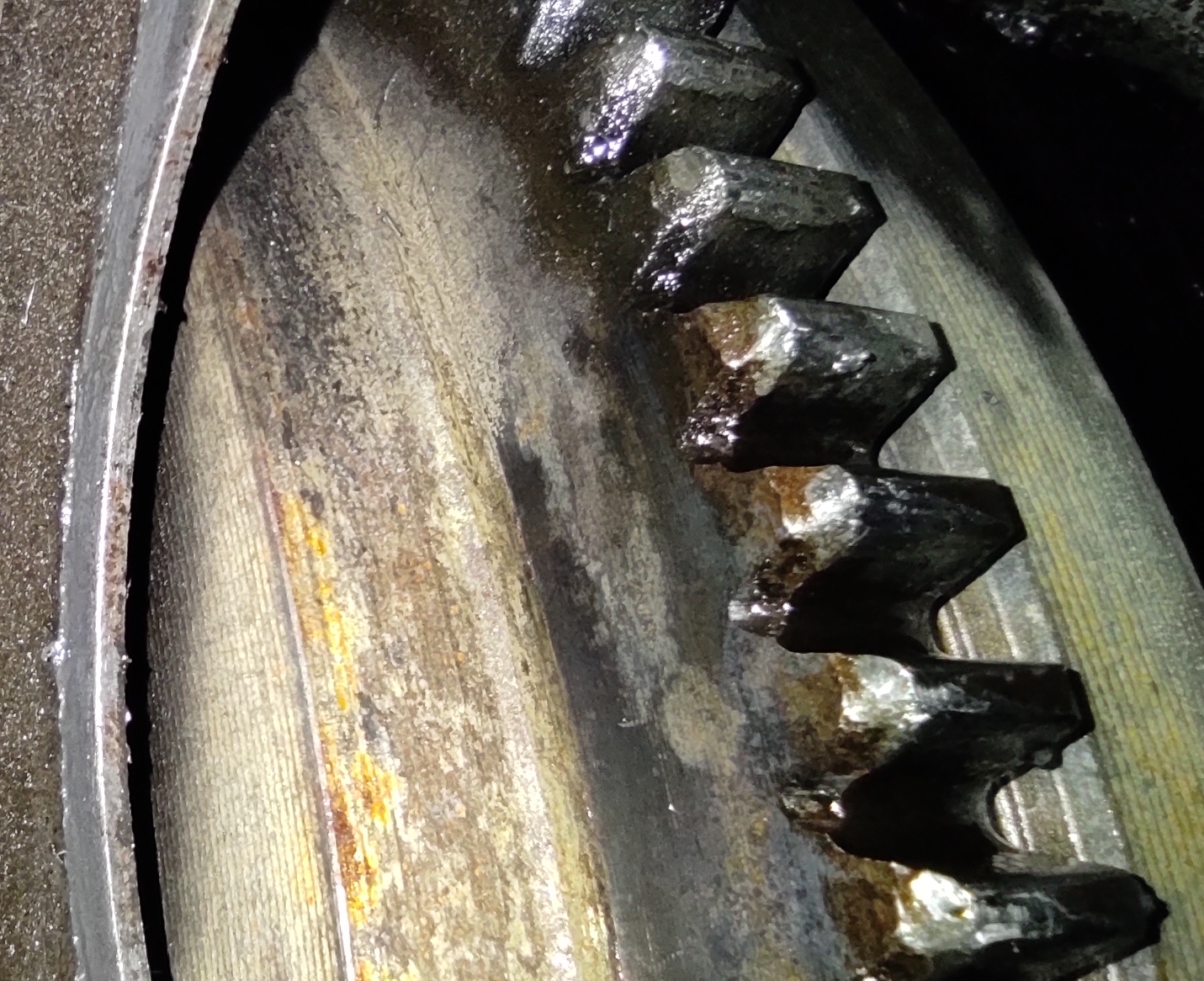

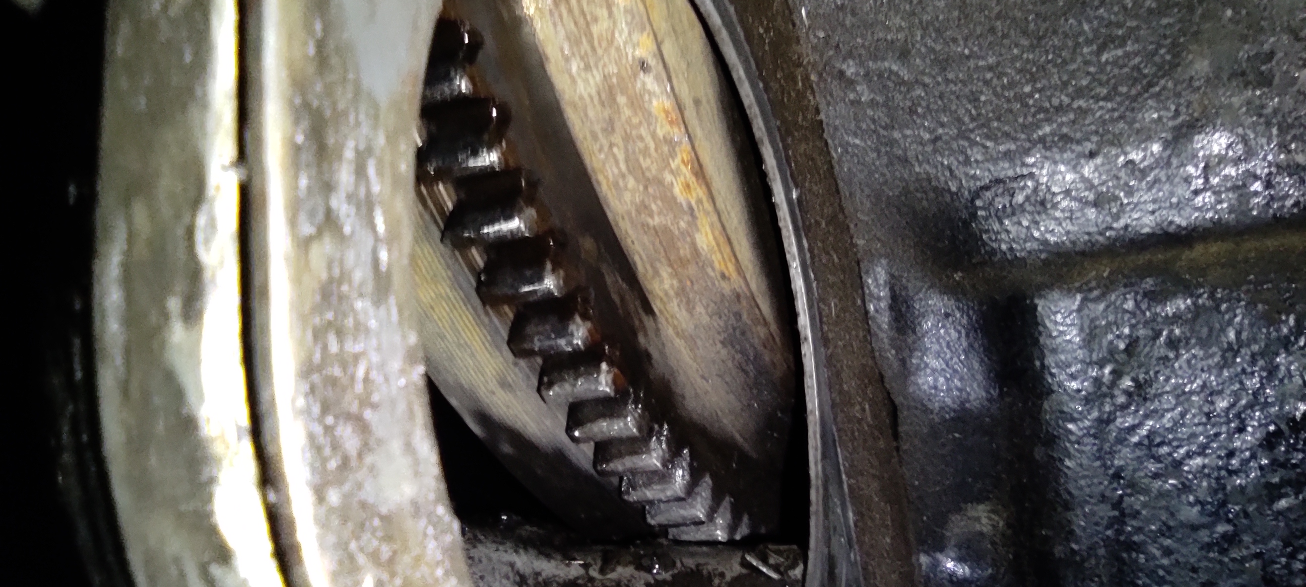

Фото маховиков
Венец на машине 1
Венец на машине 1
Венец на машине2
Венец на машине2
Снятый маховик
Снятый маховик
livsi
Сообщения: 437
Зарегистрирован: 30 апр 2019, 19:56
Двигатель:: 4G54
Мой автомобиль(и):: Mitsubishi Pajero 1 коротыш
Откуда: Волгоград
Поблагодарили: 11 раз
Сообщение livsi »
Венец должен быть почти на крае маховика, а у вас на последнем фото глубоко утоплен в середину. Сдается, что это толстый маховик с переточенной посадкой венца. Померьте его толщину. Я завтра в гараже сфоткую родной тонкий и померяю его толщину.

Снял КПП , пластина была немного смещена на правой направляющей. Одна направляющая в блоке была , вторая в КПП осталась, поставил её обратно в блок. Поставил пластину на место. Собрал , всё равно звук стартера чуть грубоватый. Наверно буду менять венец.
Венцы маховиков у моторов 4g54 и 4d56 одинаковые?
Что по фирме производителю? Кто что ставил?
Сообщения: 20438
Благодарил (а): 101 раз
Поблагодарили: 1348 раз
http://www.pajero4x4.ru/bbs/phpBB2/down ... ?id=254742. венец как на 56м .40м 54м. производителей куча
