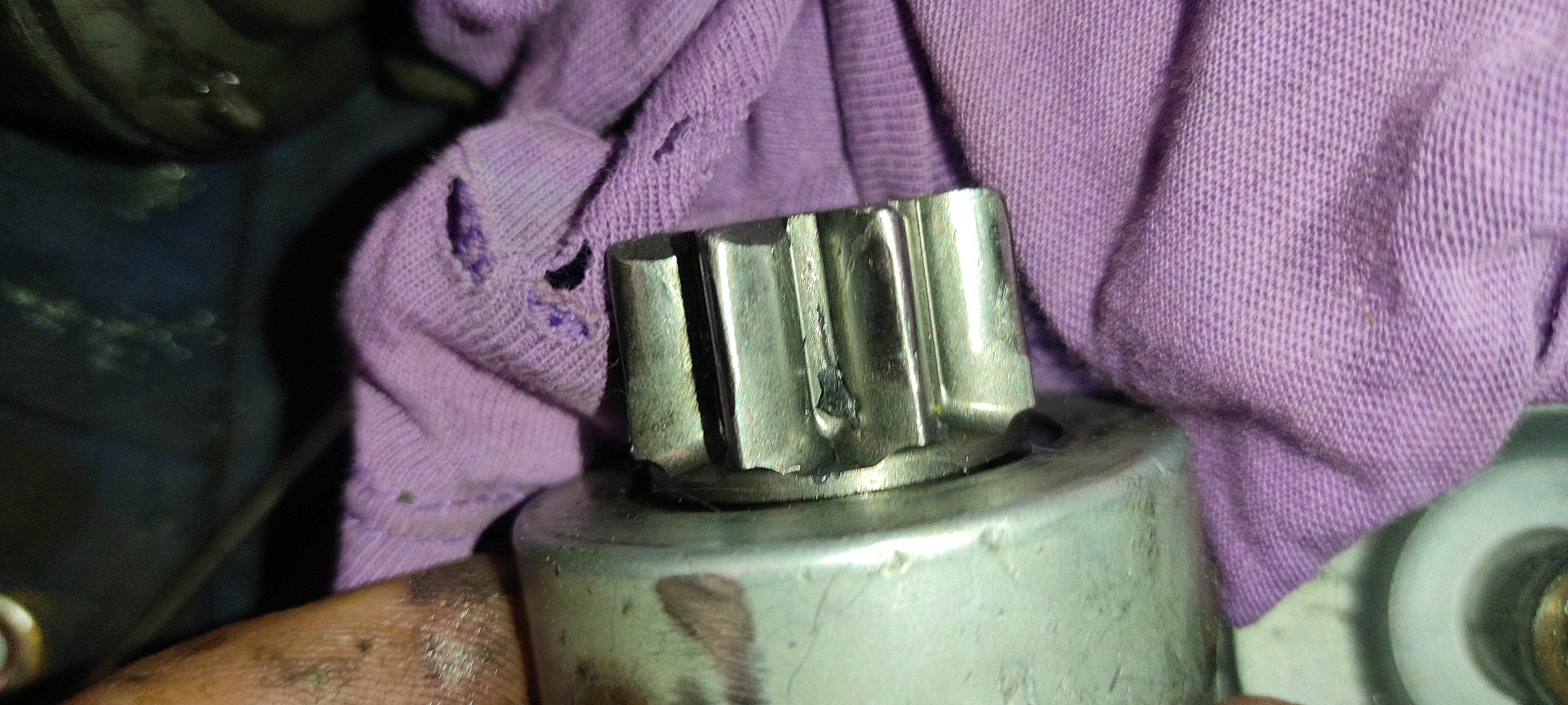

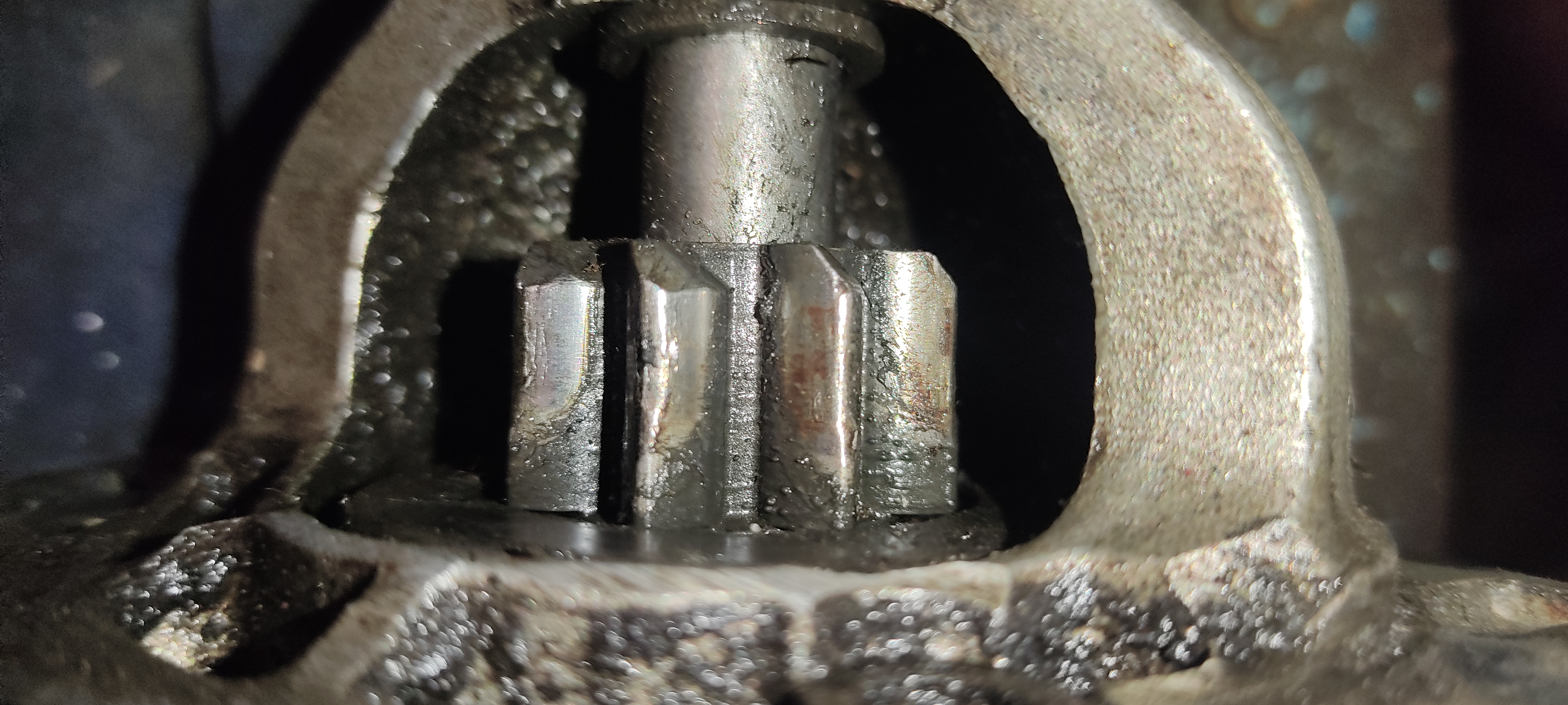

При снятии двигателя упёрся в приваренный стартер к кожуху. Так же была подпилена жестяная пластина которая между фонарем и блоком.
Сделано это оказывается было для того чтобы подвинуть стартер ближе к маховику. Для правильного зацепления бендекса
Я поставил при сборке на стандартные болты и у меня отломался носик вала который входит во втулку.
Был куплен новый стартер, при установке работа бендекса по маховику была грубой.
Благо был второй мотор и я снял с него маховик и жестяную пластину целую. Стартер начал работать мягче, но всё равно с подрыкиванием. Сейчас кончилось тем что подразбило втулку на носике стартера, и бендекс начал обходится.Куда копать не пойму, из за чего так?
Не могли до меня поменять КПП с колоколом от другого мотора? У меня бензинка 4g54.
Может колокол не соответствует мотору и поэтому стартер немного дальше от маховика? Нижние направляющие на моторе присутствуют, промежуточная жестянка целая. Да и если бы была несоосность, я думаю, подшипник на первичном и в коленвале давно бы уже дали о себе знать.
По каталогу стоят должен MD172860,

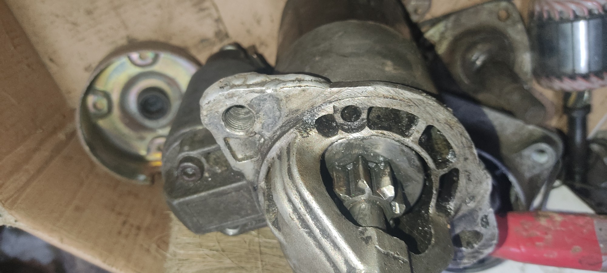

Старый стартер MP112040, новый, который я покупал MTC126 , оба стартера бьются как аналоги, если есть у кого каталоги комплектация у меня по идее V32W.
Хотя для первого Паджерика на этом моторе бьётся номер
MD 072585, понять бы в чём разница

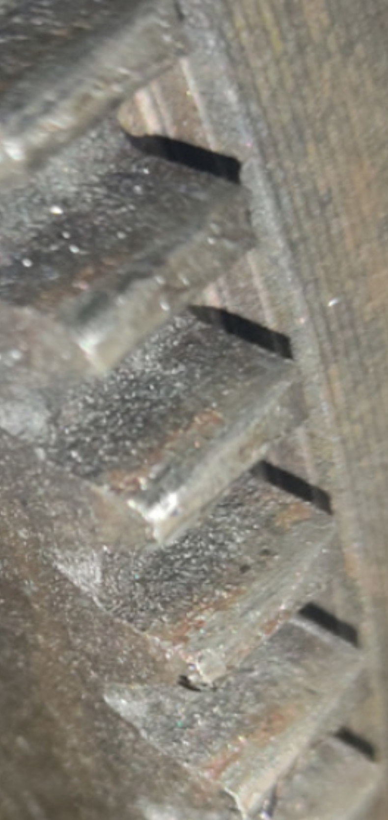

Вот фото зубьев маховика

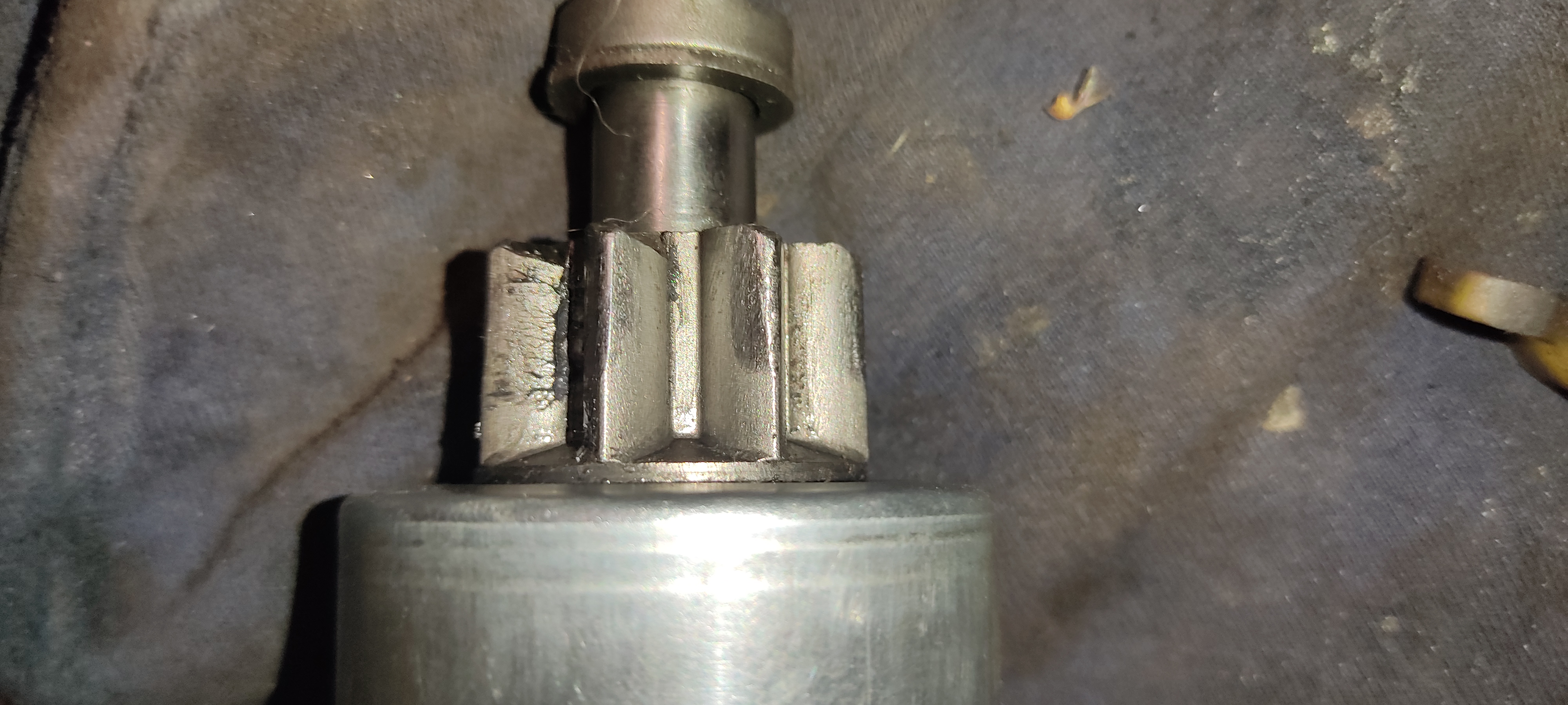

livsi, только проблема не в том что бендекс упирается, а в том что недостаточное зацепление зубьев, соответственно л, либо диаметр маховика, либо диаметр шестерни бендекса. Есть уже три бендекса , все диаметром по внешнему краю зубов 28мм, есть два маховика с одинаковыми симптомами работы стартера. Куда копать уже не знаю, варить стартер к колоколу ( как до меня это сделали) очень не хочется.
Как померять маховик, в каком месте ? Какая толщина у тонкого?
Снятые бендексы по снятому маховику катаются мягко ,зуб в зуб

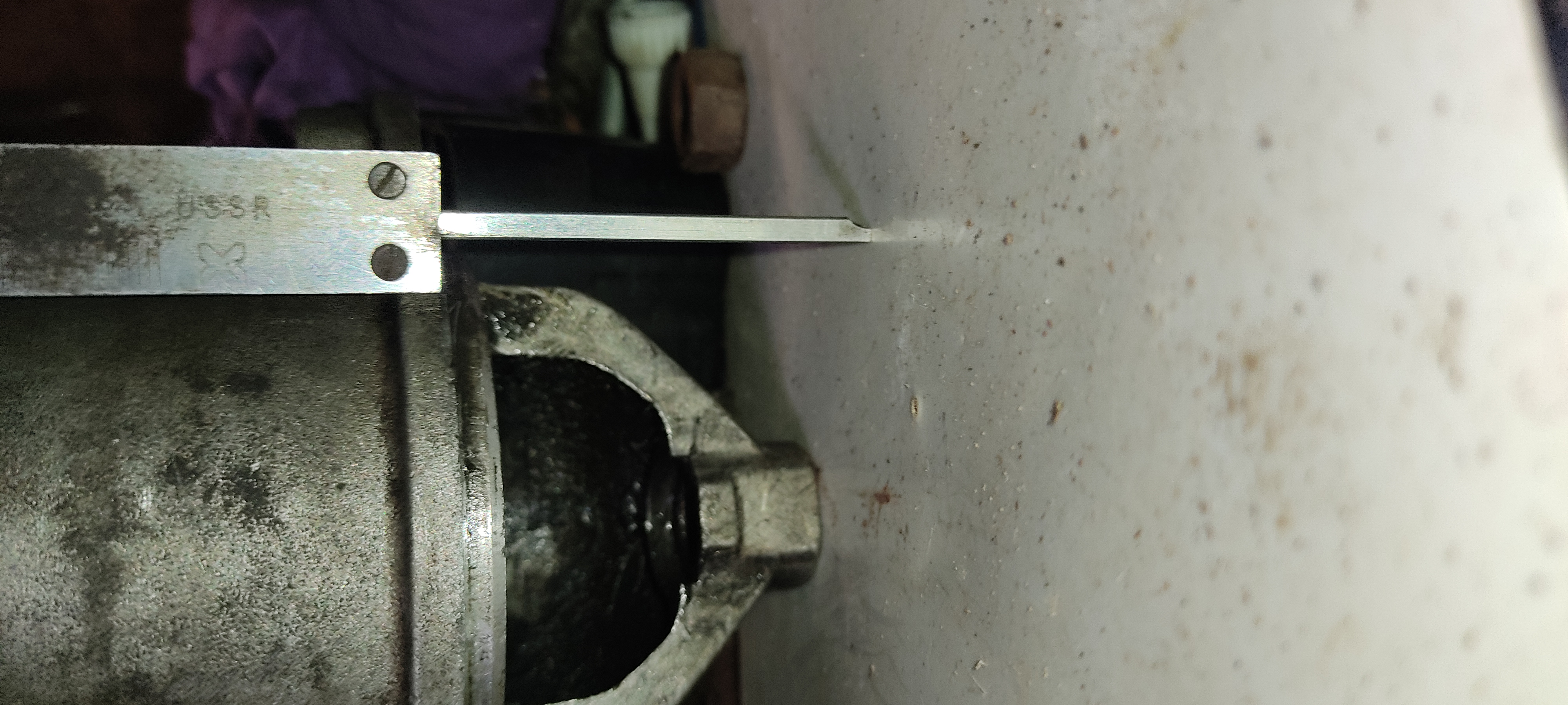

А замерять у вас не получится длинну клюва на одном из стартеров? Чтоб понимать нормальное расстояние. У меня на обоих стартерах расстояние от начала клюва до посадки на плоскость пластины 53 мм

замерь от привалочной до маховика.(веца) и выход бендикса в рабочем и спокойном состоянии.

и походу судя по фотке венец либо перевернут или не родной, не видно скосов под заход бендикса
