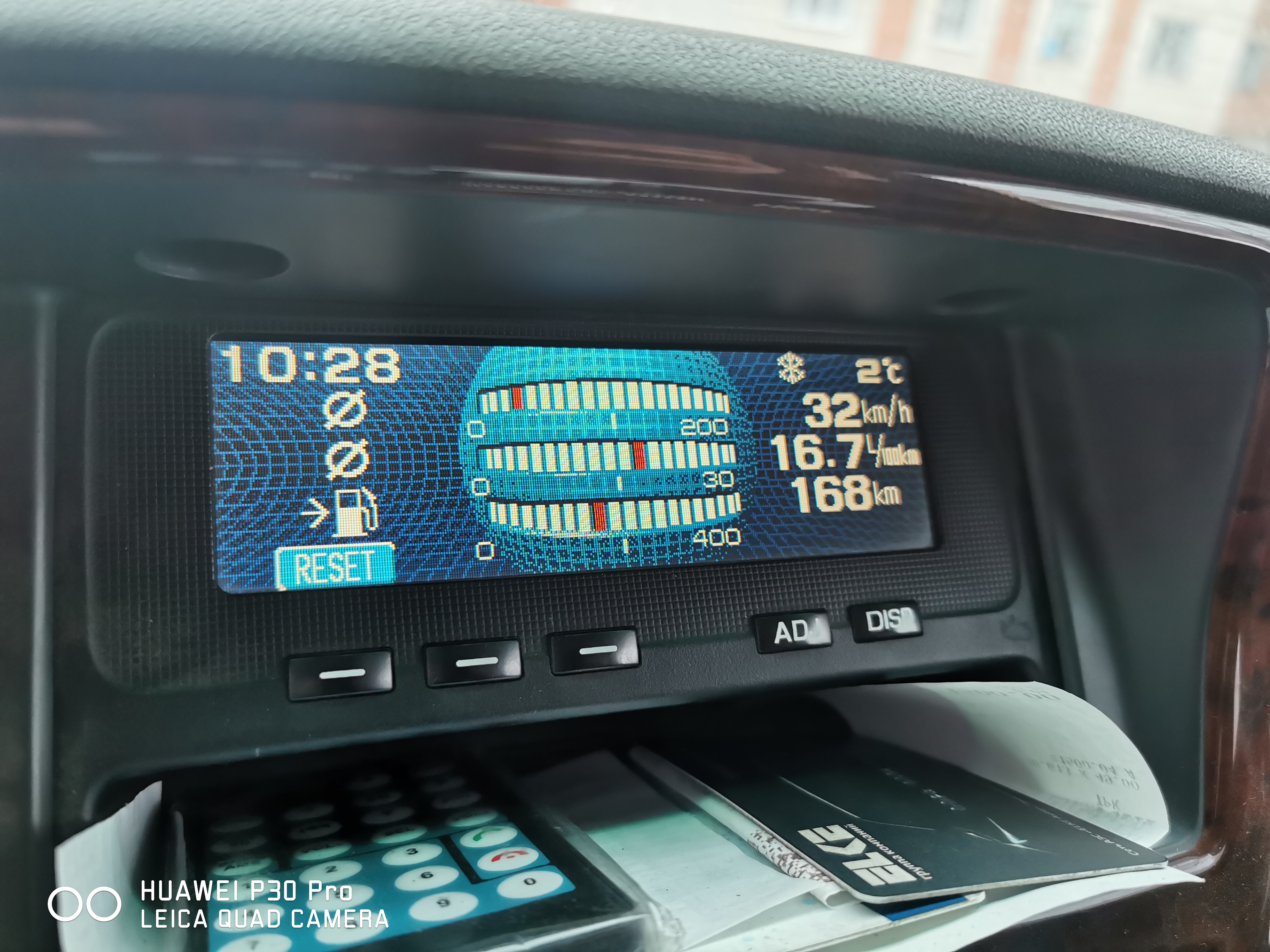

На борт компьютер я давно не смотрю, он там часто меняется ::-D: и меньше 20 вообще не падает по городу

sashik_grozniy
Сообщения: 75
Зарегистрирован: 27 мар 2021, 14:39
Двигатель:: 6g74, Бензин, Gdi
Откуда: Томск
Откуда: Томск
Благодарил (а): 60 раз
6g74 gdi большой расход
Сообщение sashik_grozniy »
Lukich111 писал(а): А надо смотреть. Средняя скорость коррелирует с расходом напрямую. Чем меньше одно, тем больше другое. У меня даже раньше табличка была этой зависимости, для аутлэндер и Паджеро кажется. Но вряд ли найду сейчас.
Когда без пробок, то вот так😉
Сообщение Lukich111 »
Lukich111 писал(а): Многовато. Для Мурманска (400тыс жителей) в среднем GDI показал 16-18л
По-моему все в принципе нормально.
