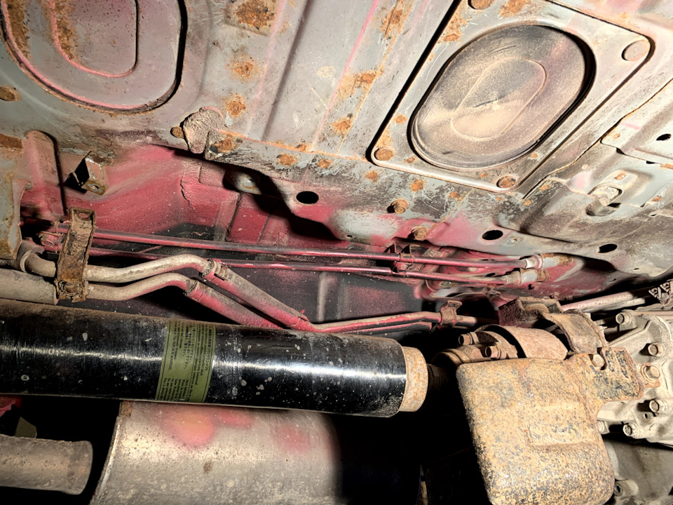

Вот еще фото с другого ракурса

алексей - Маленький Мук писал(а): Тем о замене заднего контура тьма, от меди до пластика
Да некогда искать темы. Мне в течении 40 минут надо найти и заказать. Причем найти где еще они в наличии есть, что бы завтра привезли.
Я несколько тем прочитал, номеров нигде не нашел, только варианты замены на шланги, трубок от холодильника и тд

Anton9000 писал(а): Да некогда искать темы. Мне в течении 40 минут надо найти и заказать. Причем найти где еще они в наличии есть, что бы завтра привезли.
15я гофра из нержавейки + хомуты - в чëм проблема?
Дëшево, везде есть, машину переживëт... :*YES*:

Всем спасибо кто откликнулся. Пока закольцевали заднюю печку, так же как и с кондеем. Трубки тоже подгнили. Печкой задней все равно за 4 года ни разу не пользовался.
Возможно позже поменяю, было в планах трубки от кондея заменить. Хотя пока тоже не до конца уверен, надо ли в зад кондей.
