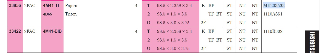

Заказан комплект новых поршней (с пальцами, стопорами и кольцами) Autowelt первого ремонта, 0.50. Там и вставка под первое компрессионное кольцо, и масляные галереи, и какое-то покрытие верхней части поршня... Посмотрим, что дальше будет. Через пару тысяч дёрну форсунки и посмотрю внутрь эндоскопом. Мож, чего интересного увижу.

Кольца автовельтовские не ставь, возьми TP

По определению.)))
TPR идёт в оригинал.
Автовельт, в помойку....)
К номеру в левом столбце добавляете 050

автовельт - одно из слов, которое в приличном обществе лучше не говорить. А кроме того, это ещё и дорого. К цене автовельта надо сразу прибавлять стоимость новых прокладок, деталей, ему на замену, времени на повторное вскрытие мотора, ну и денег за работу, если делаешь не сам.
Если есть возможность, поменяй и поршни на Teikin

Fakir, заказ уже сделан, позиция невозвратная. Придется ставить то, что привезут.
Все работы делаю сам. Если и с этими поршнями будут проблемы, то я крепко задумаюсь - шорт-блок менять, или отдать машину перекупам, пскай они возятся, а я буду деньги зарабатывать.
SNOOPER, в оригинале идут Izumi, разве нет?
И это. По автовельту есть хорошие отзывы после установки на моторы серии 6g. Teikin рассматривался, поршни дешевле, но без колец (или и без пальцев тоже?). Я решил не мудрить и заказать то, что приедет в комплекте.

Поршни- даже самые "бюджетные"- всегда идут в комплекте с поршневыми пальцами
По Автовельт- однажды устанавливал, годика два тому обратно (с японскими поршневыми кольцами), дальнейшая судьба мотора неизвестна
Чисто визуально- не хуже Тейкин
