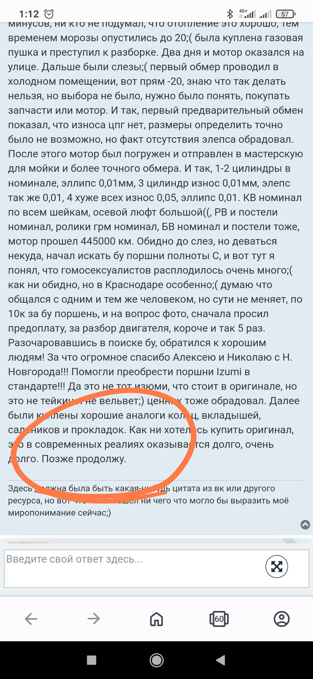

Так всем привет, не думал, что тема такая интересная будет;)
Продолжаю: машина бегает и не продана, просто поменял работу и стало очень некогда.
Для тех кто будет спрашивать удалось ли найти причину, сразу скажу: нет. Маслосистема в идеале, следов голодания не было, форсунки возились на стенд (зная Злыдню, у нас без вариантов, нет спецов, как смог так и проверил) все 4 имеют одинаковый факел с точностью срабатывания до 1-2, нет ни каких причин грешить на заглушенный его, сгорел 2 поршень, он не самый теплонагруженный, так что не знаю. Для собственного спокойствия отвез в мотор технологию, где его помыли, прочистили маслоканалы и вообще все что можно.
Но суть, было взято все для полной замены, в современных реалиях, покупалось либо оригинал, либо хороший заменитель. Но все описывать не буду, тк это не имеет смысла, основной смысл поршня, тк оригинал хоть и стоил недорого, но сроки были 97 рабочих дней. Мотор собирал не в гараже, скажем так в предбаннике, что бы как можно меньше грязи в него попало, три динамометрических ключа, все по книжке, герметик со всеми сроками высыхания, все лишнее сразу убрал, что бы потом не попало в систему, все собрано, все проверено, метки выставлены. Грузим собранный мотор (без поддона и крышки гбц) отвозим в гараж (он холодный, жгем газ, греем, топим). В первый день смог только посадить его на подушки и обтянуть коробку, по пути проверял и исправлял все что не нравилось. На второй день к вечеру закончил сборку, и залил все жидкости, пускать не стал. На третий день приехал, неспешно все еще раз проверил, вынул предохранитель тнвд и раз 12 без особого энтузиазма, с перерывами прокрутил мотор стартером, установил предохранитель на место, и каково было мое удивление, когда мотор не запустился:( прокрутил еще раз и еще 4 раза, запуска нет:( акб явно не оценили моего рвения и уже чувствовалось, что они на издохе (им по 6 лет). Покурил, и решил перед поиском причины еще разок крутануть, крутил долго и вот в момент когда я решил бросить, понял что мотор схватывает, но толи одним, Толи двумя цилиндрами, звук работы был страшный, глушу, жду, пробую еще раз и о чудо, двигатель пускается;) работа ровная и рокот как у котенка, поработал минут 20, глушу, проверяю все жидкости, и запускаю еще, но уже на дольше. В итоге к вечеру я на нем выкатился из гаража. Обкатывал я его около 5000, поменял масло, фильтр, и продолжил обкатку, в целом мотор выше 2500 не раскручивал, но на 9000 меня ждал очень неприятный сюрприз.
Что было потом постараюсь не затягивать, но сюрприз на фото;)

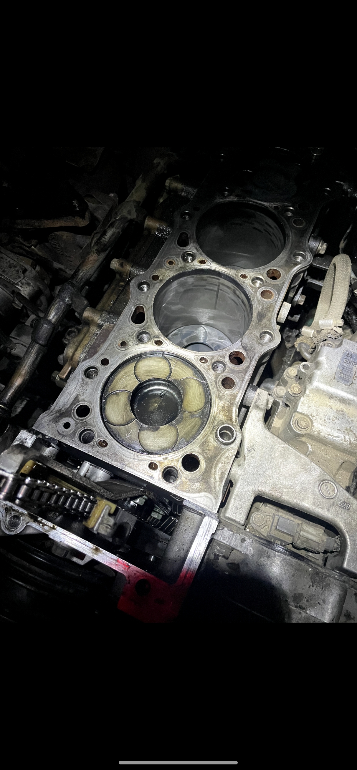

К первому поршню приглядитесь.dmvarlamov писал(а): ↑ Для тех, кто в танке, а что за сюрприз?

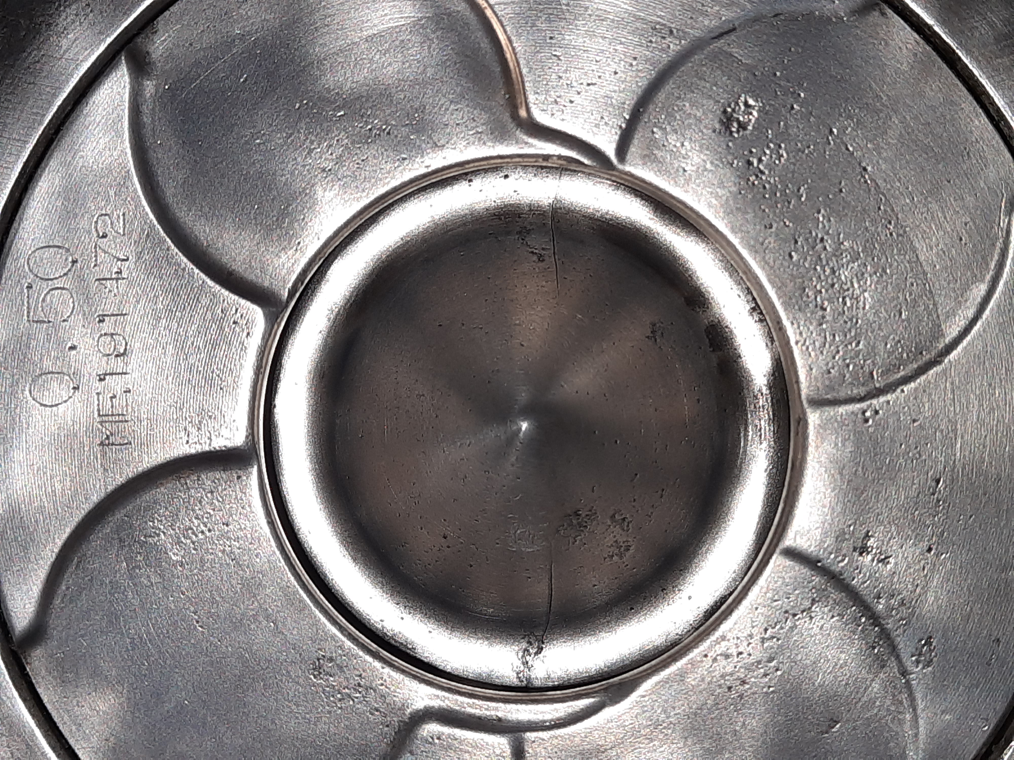

Ну твою ж в душу маму.... Решил почистить поршни, а во втором цилиндре - вот...

Ремонт 4м41 п3 в реалиях 2023 года
Здравствуйте, уважаемые !
Не вы первые, не вы и последние
Сам по первости полагал, что причина- "льющие" форсунки
Когда попалась пара моторов с прогоревшим днищем поршня, у которых к качеству распыла форсунок претензий не было- понял, что причина другая
Любая неновая турбина пропускает масло во впускной тракт
Масло существенно увеличивает температуру в камере сгорания
Камера сгорания расположена в днище поршня
Выводы делайте самостоятельно
И да, турбина простейшая, в переборке особых сложностей нет
Оптимальные комплектующие (ремкомплект, вал с крыльчаткой, катридж на крайняк)- бренд Jrone, Krauf тоже сойдёт, но по нему статистики меньше
Успехов в ремонте и всяческих благ.
И вдогонку- если интересно- по поршням оптимальный вариант Teikin, при условии присутствия в партнамбере буковок AG, что означает- "альфин-галерея", извините за слишком заумные термины )
Но если менять- то комплектом
Ибо если прогорел один поршень, то прогар следующего- вопрос времени
Там ещё по массе (в граммах) поршней есть отличия- но это уже совсем другая история.
Остапа понесло (с) )))
Teikin имеет теплоотражающее покрытие днища поршня, которого нет ни в одном из видов оригинальных поршней (а их аж целых три, этих самых видов, и прогорают все примерно одинаково)
Ранее в оригинале шёл Izumi
То, что сейчас изготавливается под брендом Izumi- откровенный шлак.
