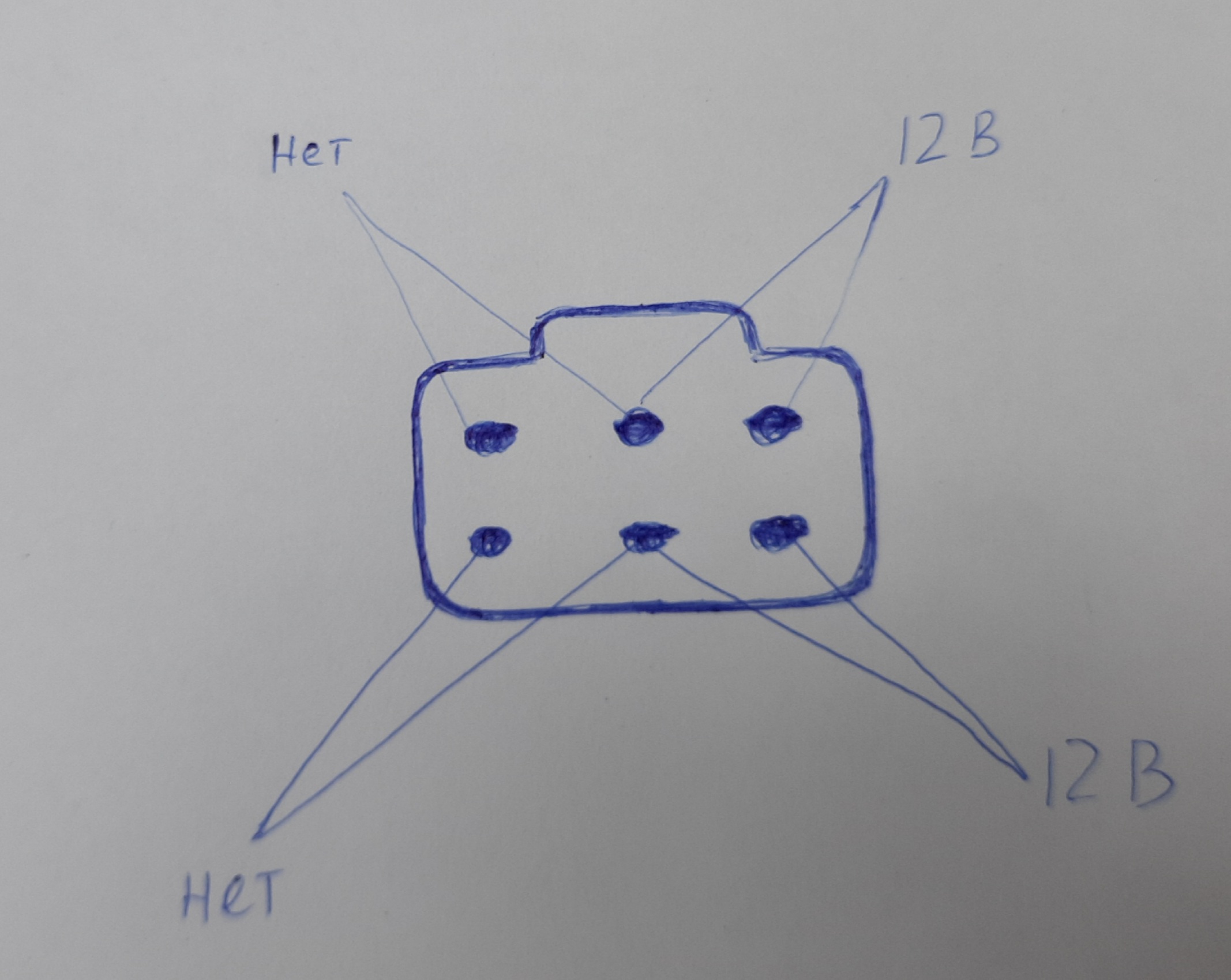

Нет,как у всех 6-ти проводной.
Я замерял так же как и при прозвонке регулятора.

avgust795 писал(а): Нет,как у всех 6-ти проводной.
Тогда отстань от энтих замеров....
Эти напряжения переключаются между теми, и этими выводами в зависимости от режимов двигателя :)
Грубо говоря, так не проверишь, исправны драйверы управления РХХ или нет...
ЗЫ
ХЗ твой мотор, но я чётко слышу, когда ставлю горячую машину в гараж, а потом, уже на остывшей, включаю зажигание. Именно в этот момент хорошо слышен треск РХХ = правильная работа (условно).
Т.е. закрытое помещение, внешние шумы не мешают, потому и слышу...
