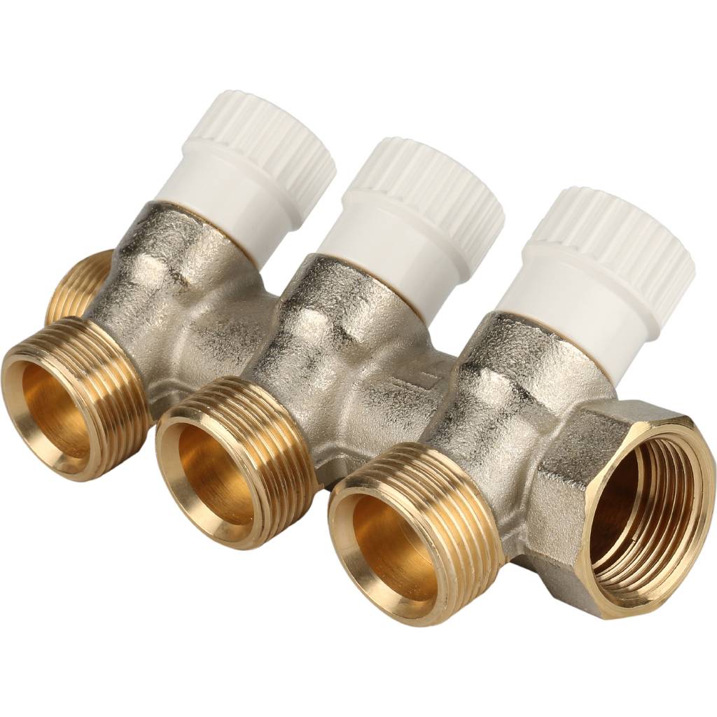

А зачем так сложно? Есть же коллекторы...

Погугли незамерзающий кран. А потом коллектор для воды. Можно поставить (припаять) пластиковый, его снимать не надо будет, открыл все краны и закрыл основной.

Sfinks писал(а): Есть же коллекторы...
lesnik5000 писал(а): А потом коллектор для воды
Вот. Я человек темный - про такое и не знал. Тогда всё проще в три раза - переходник с 1" на 3/4" и такой (или похожий) коллектор...

Nbf писал(а): Вот. Я человек темный - про такое и не знал. Тогда всё проще в три раза - переходник с 1" на 3/4" и такой (или похожий) коллектор...
Скорее всего краниками ты будешь пользоваться часто. По этому выбирай коллекторы с большими ручками. Где совсем маленькие флажки, их поворачивать туговато.

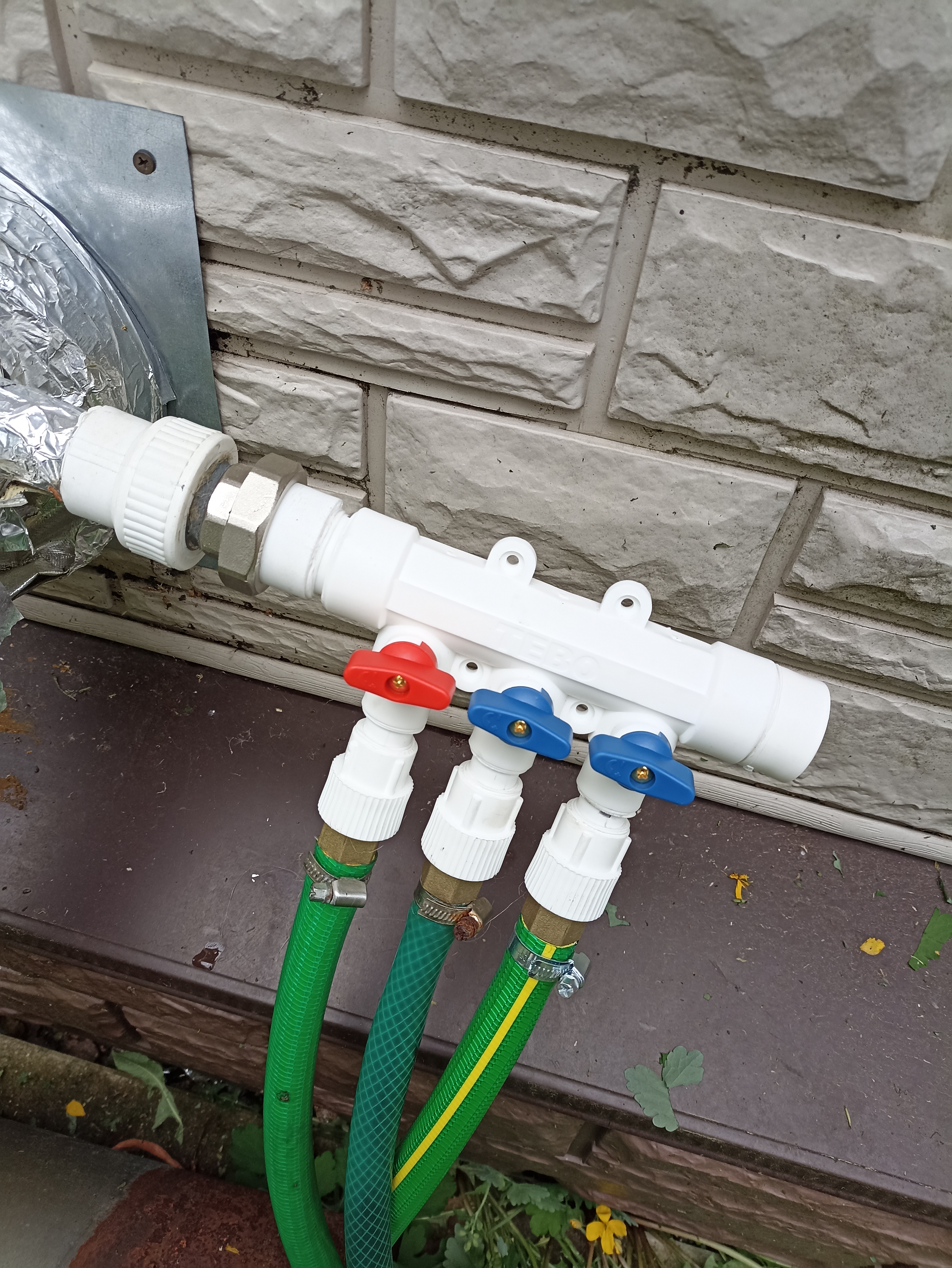

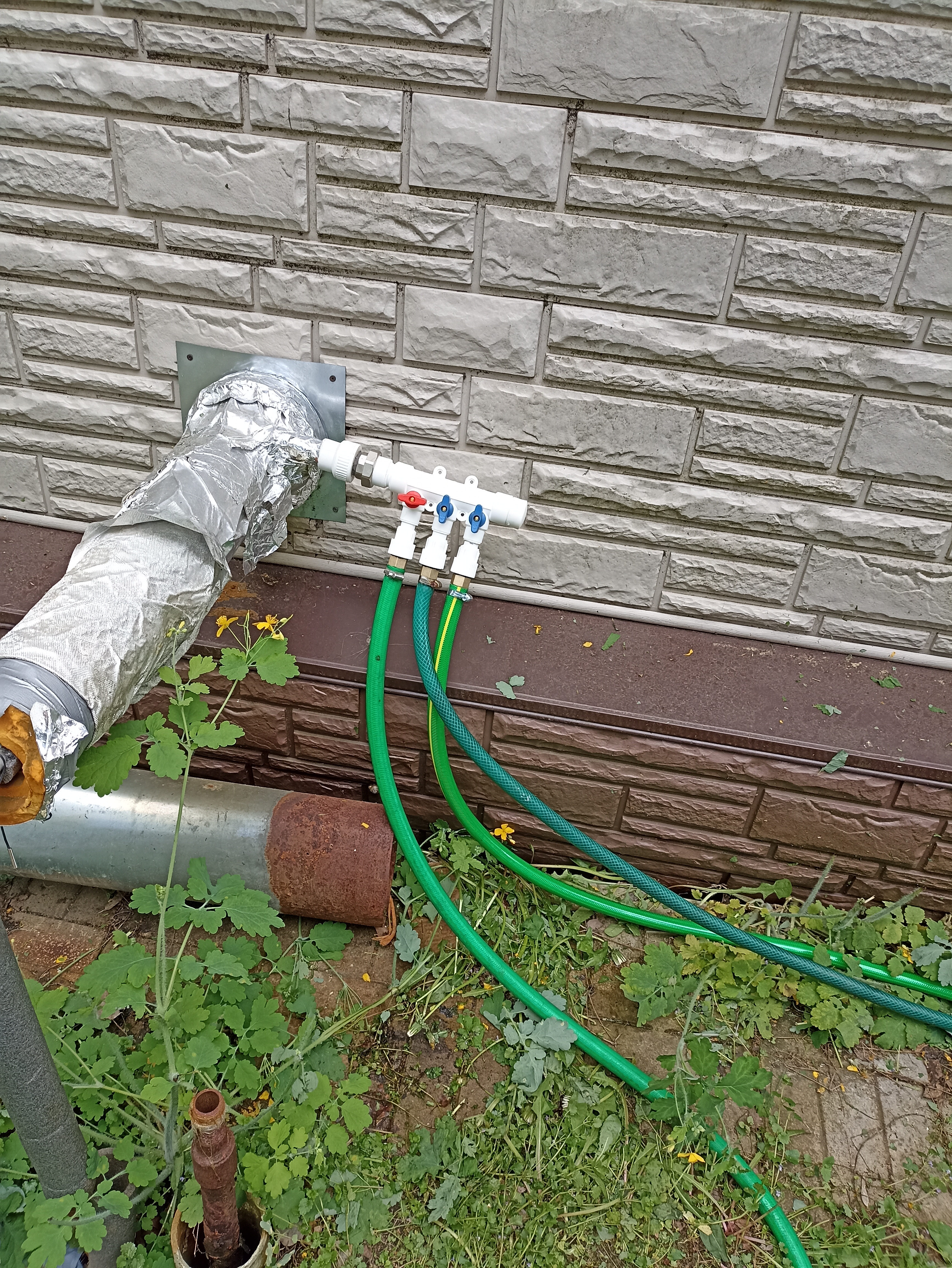

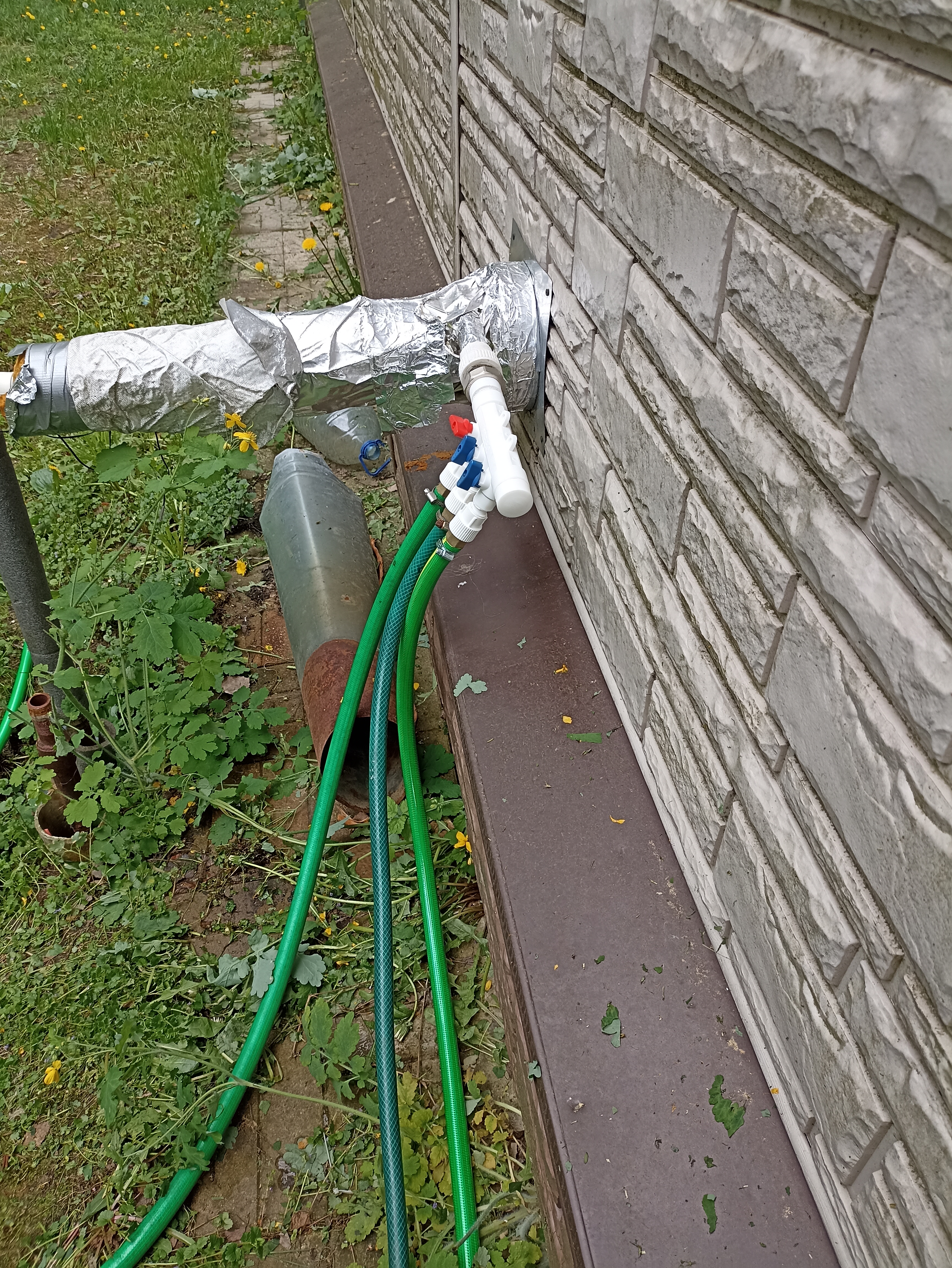

Докладываю.
Резьба - дюйм.
Коллектор металлический покупать не стал, собрал из полипропилена.
В общем догадки в целом оказались верны.
Осталось решить - крепить или хрен с ним, пусть болтается...)))

Блин, там несподручно, что ппц.
На втором фото видно, что криво, это так изначально было задумано.

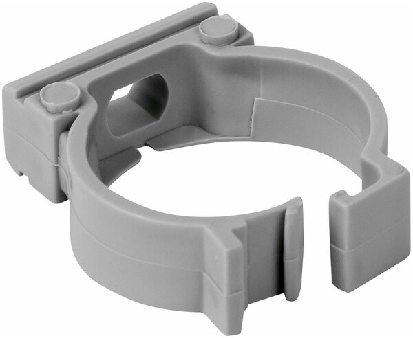

В землю опору забить, типа такой, что на фото. И на неё гребёнку закрепить с тремя пластиковыми защёлчками соответствующего диаметра для шлангов. Тогда по крайней мере если случайно за шланг кто то запнётся или потянет за него то нагрузки на этот коллектор не будет и соответственно не будет риска отрвать.
