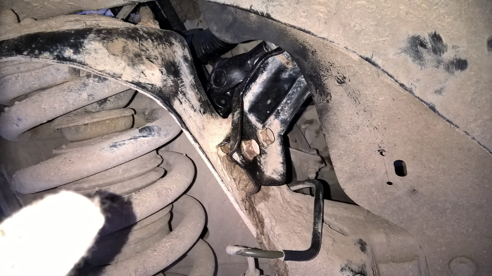

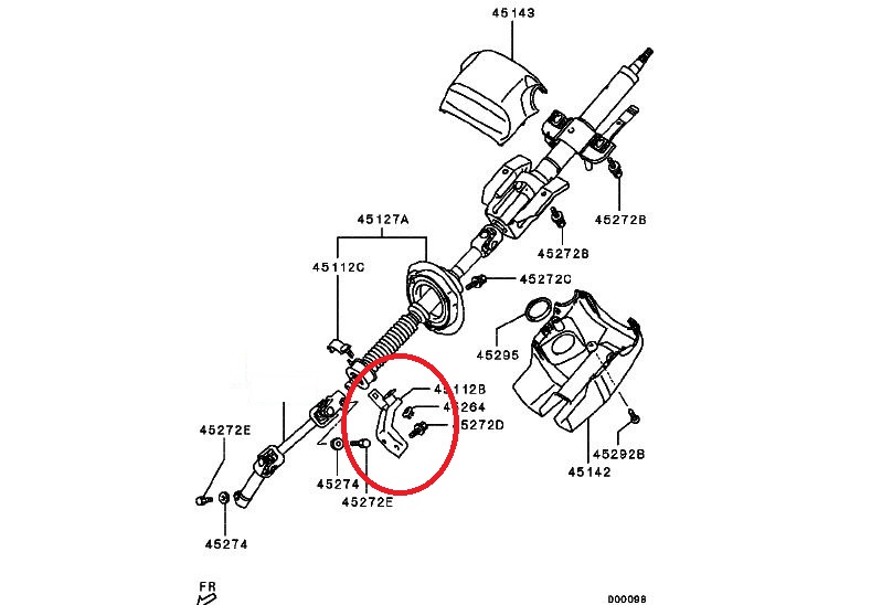

У меня руль туго крутился сразу после боди-лифта на 40мм.
Причина была в креплении рулевого механизма (забыл как называется точно), который стоит у нас спереди с левой стороны. там где чашка стойки прикручивается.
Вот это крепление переделали чуть, выставили угол оптимальный и сейчас норм, но в процессе регулировки руль прям оч туго крутился, причем, периодически.
Быть может, даже если и нет бодика, то это крепление было как то загнуто и оно мешает крутить руль )
Вот про это крепление говорю:
