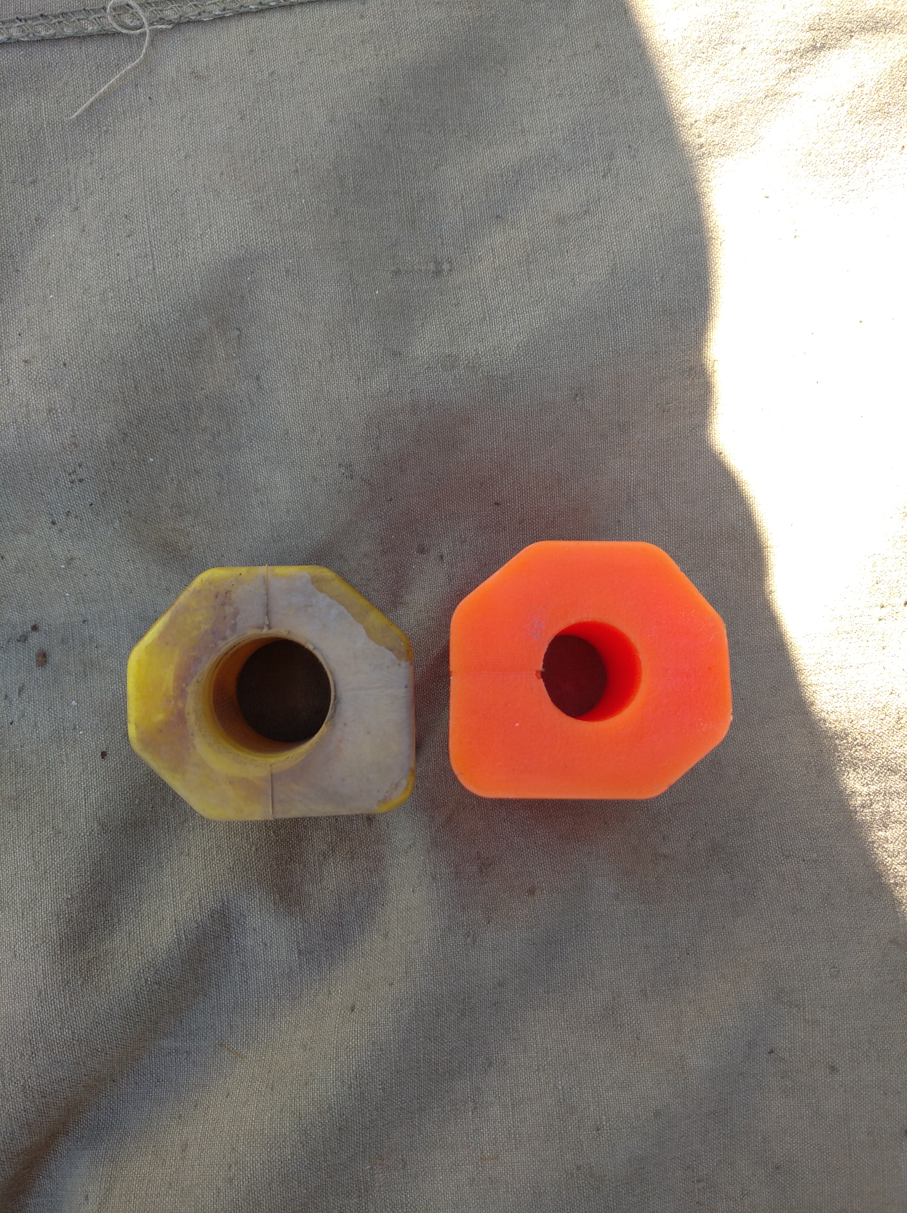

Сообщение Romik »
Fox414 писал(а): Красная ремонтная что-ли? Дыра уж шибко маловата. Ром фото хвостов стаба покажи. Выработку глянем.
К сожалению фото стабов не сделал. Выработка есть на глаз не очень заметна - рукой если провести чувствуется.
Это ремонтные 17 мм - оделись очень туго. Все подошло. И скрипы которые появились, ушли - думал передняя решетка, а нет оказались скрипели резинки.
Вот.
Щас опять сгоняю в Карелию - проверим :)

Сообщение Romik »
Да стаб - в этих втулках просто болтался и разбил их.
