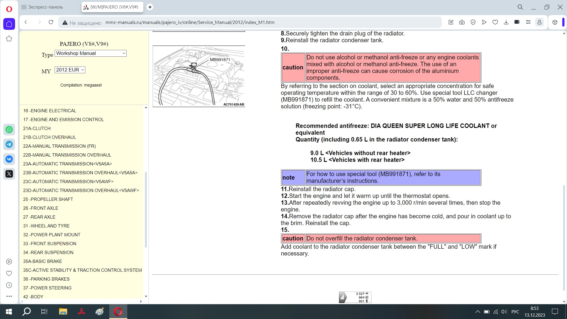

Для ускорения процесса можно ещё мордой на горочку небольшую встать, минуту/две дать поработать на ХХ, периодически поднимая обороты до 2000-2500. Но это, при условии что пробка исправна
Сообщения: 57430
Благодарил (а): 1027 раз
Поблагодарили: 4784 раза
вырвало верхний патрубок радиатора, что может быть причиной?
Горочки не помогут.
А вот обороты 3000 вполне.)

SNOOPER писал(а): Горочки не помогут.
Саша, я своим опытом поделился. У меня всегда это работает :*YES*:
Хз почему, но каждый раз воздух из печки не сразу выходит после мойки радиатора. Когда у коллеги П2 был, тоже так же бывало, а вместо горочки у нас эстакада в ГСК)
Сообщения: 57430
Chumahod писал(а): Хз почему, но каждый раз воздух из печки не сразу выходит после мойки радиатора.
Так ключевое слово ОБОРОТЫ.
Газовать боишься.)))
