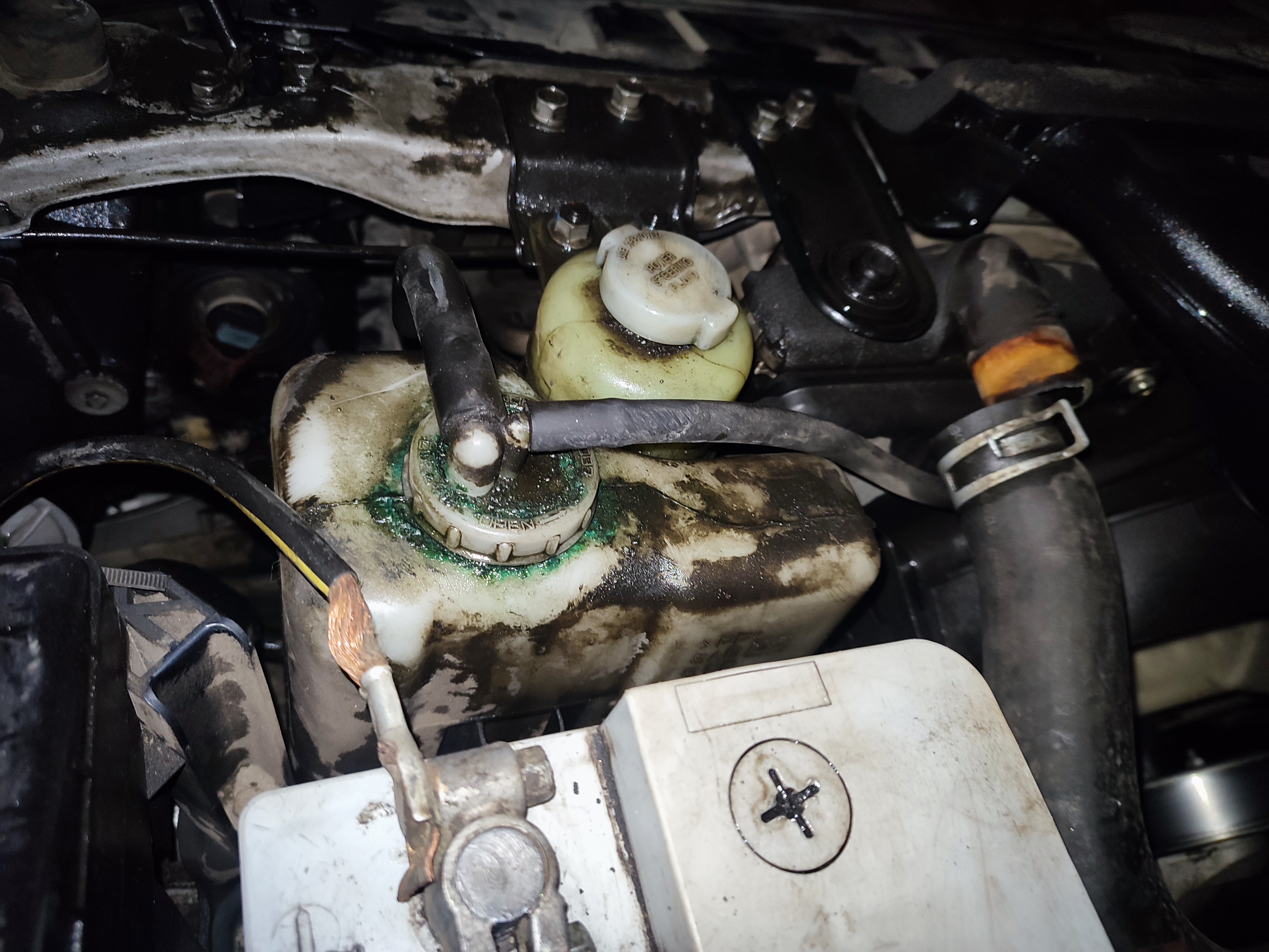

вырвало верхний патрубок радиатора, что может быть причиной?
Mitsubishi Pajero/Montero IV
ovb13
Сообщения: 29
Зарегистрирован: 16 фев 2019, 13:25
Двигатель:: 6G72 бензин
Мой автомобиль(и):: Pajero 4
Откуда: Забайкалье
Сообщение ovb13 »
Паджеро IV 2012 год
бензин 3.0
на ходу вырвало верхний патрубок радиатора.
помогите пожалуйста. какие мои дальнейшие шаги?

скинуло патрубок все залило внутри. радиатор не пострадал

хотел спросить , из-за помпы такое могло бы произойти? как вариант

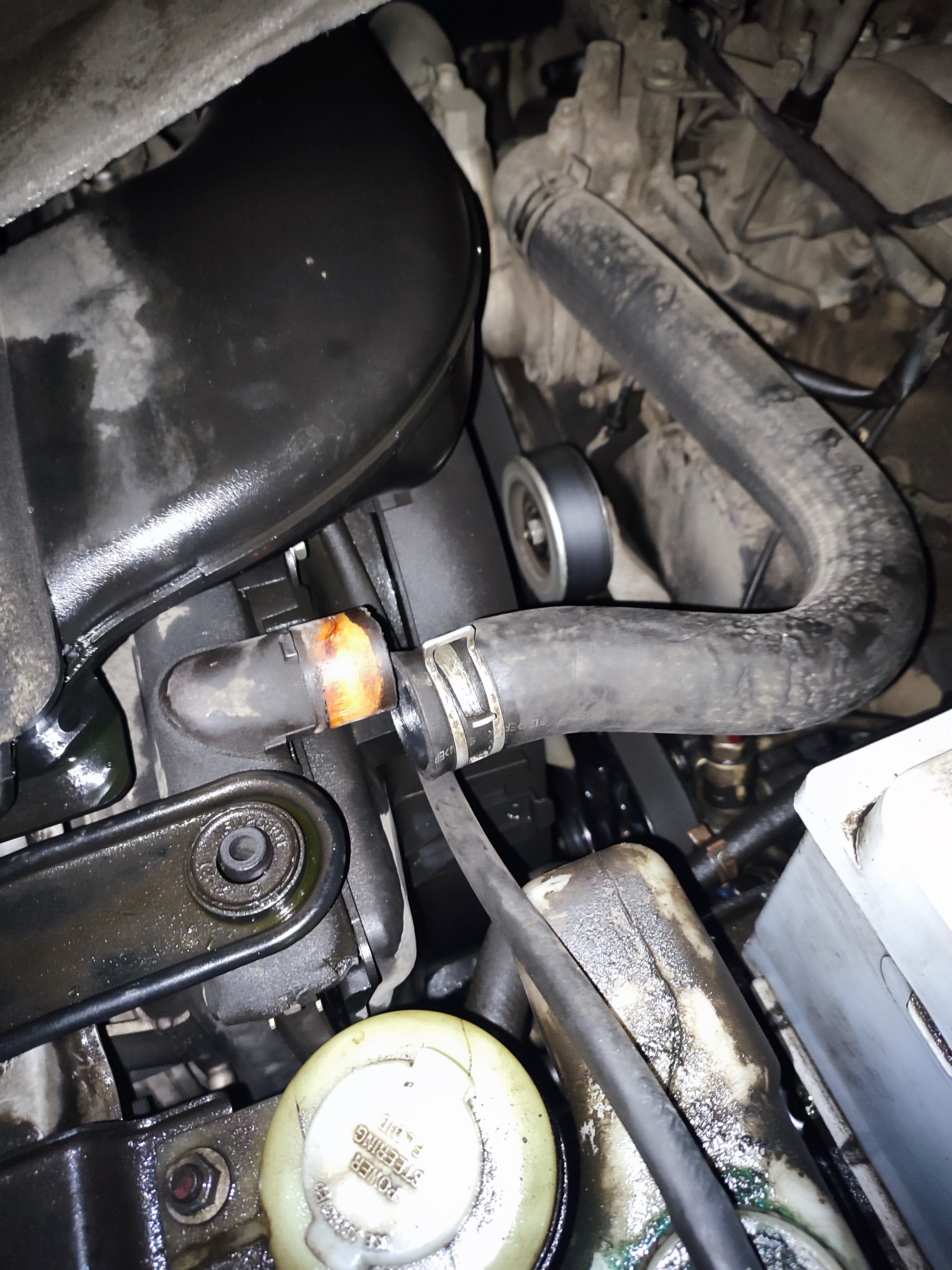

dvm99 писал(а): И фотки по-возможности...
вот

На выходе из радиатора вроде как бортик должен быть. Его тут случаем не обломило? По фото бортика не видно и край какой то не ровный

Дёма писал(а): На выходе из радиатора вроде как бортик должен быть. Его тут случаем не обломило? По фото бортика не видно и край какой то не ровный
Да именно так и есть.
Радиатор в помойку.....
Глазастый.))

ovb13 писал(а): спасибо всем за советы, сегодня утром буду проводить манипуляции с компрессором и крышкой.
Нет смысла. Пластик радиатора пошёл крошиться, тут только замена. Пробку радиатора запасную с собой крайне желательно возить, даже если из города не выезжаешь...
