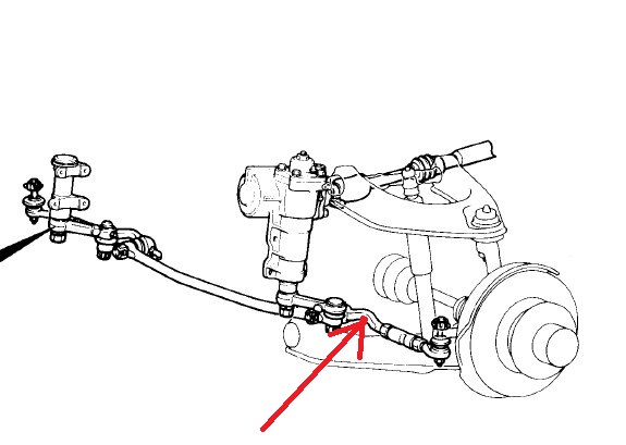

Блин, мне не хватает вертикальной проекции всех этих дел с трапецией и тягами, а напамять не очень помню....
Там что, тяга, которая идёт к шаровой поворотного кулака, сместится слишком далеко, что будет "условно" отрицательный угол в вертикальной проекции?
Если так, то очень плохая идея этих перемещений сошек и маятников...

Я имел ввиду вот эту тягу Если ничего не менять, то за счёт перемещения редуктора, этот край уйдёт слишком далеко, и тяга будет работать с большим "неправильным" для неё углом.Aleksej2000 писал(а): ↑ Я Ничего не понял....
Но, сейчас перечитал тему и понял, что рычаг сошки ты собираешься укорачивать. Так?
Поэтому и возникли разговоры про предельные углы...
