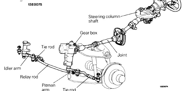

Хотя б планчик или чертёж, куда чего двигать собираешься? На словах не очень понятно...
Вот рисунки, покажи.

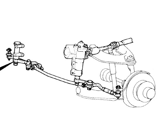

Я с телефона пишу, как нарисовать, не знаю.
Ну вот твой второй рисунок, если у рулевой сошки укоротить крепление со стороны верхнего рычага, и двигать ее к верхнему рычагу вплотную.она уходит см на несколько в сторону и должна уйти от точки контакта с колесом .

Ты предлагаешь повернуть рулевую машинку?
То есть поднять рулевую трапецию?

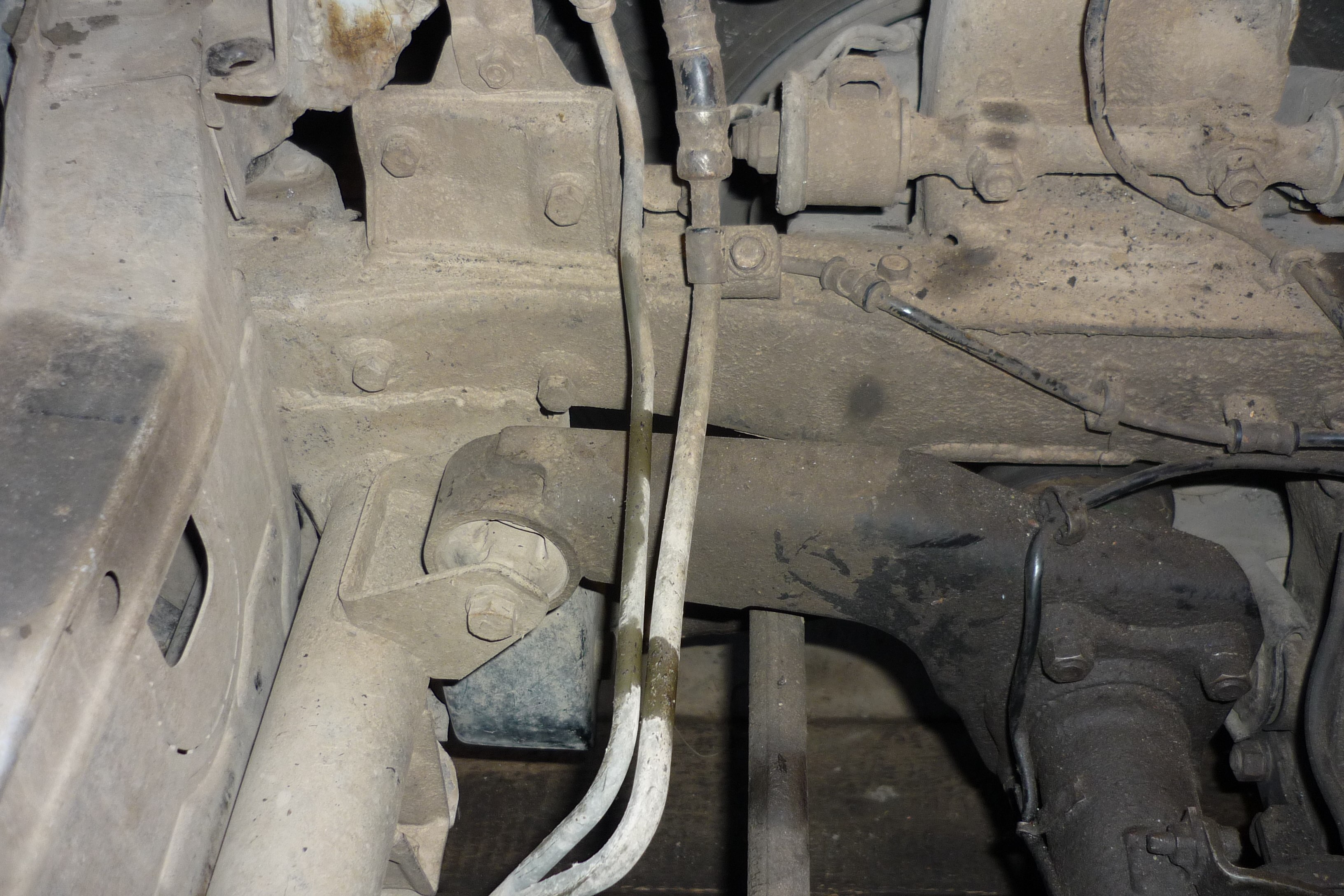

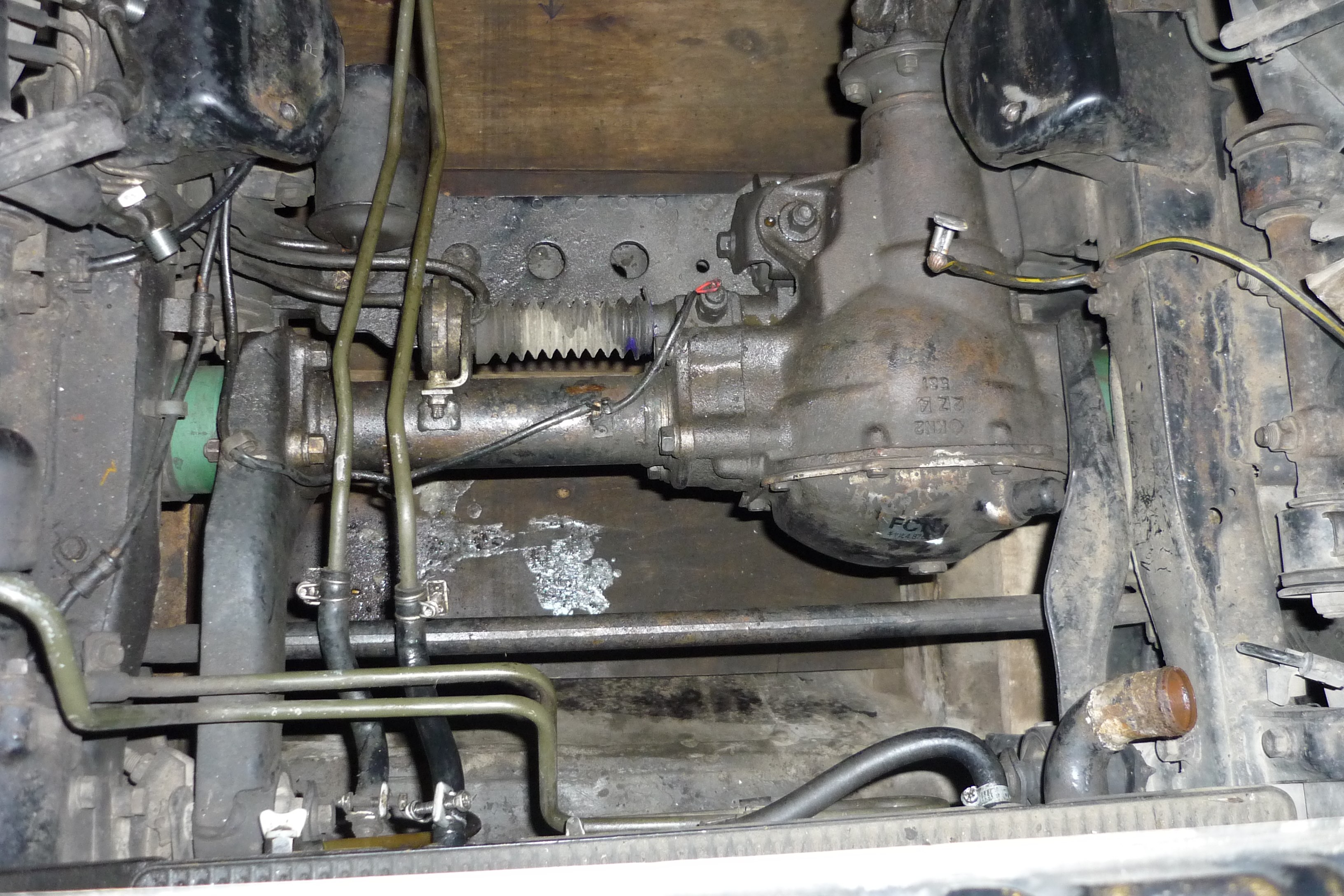

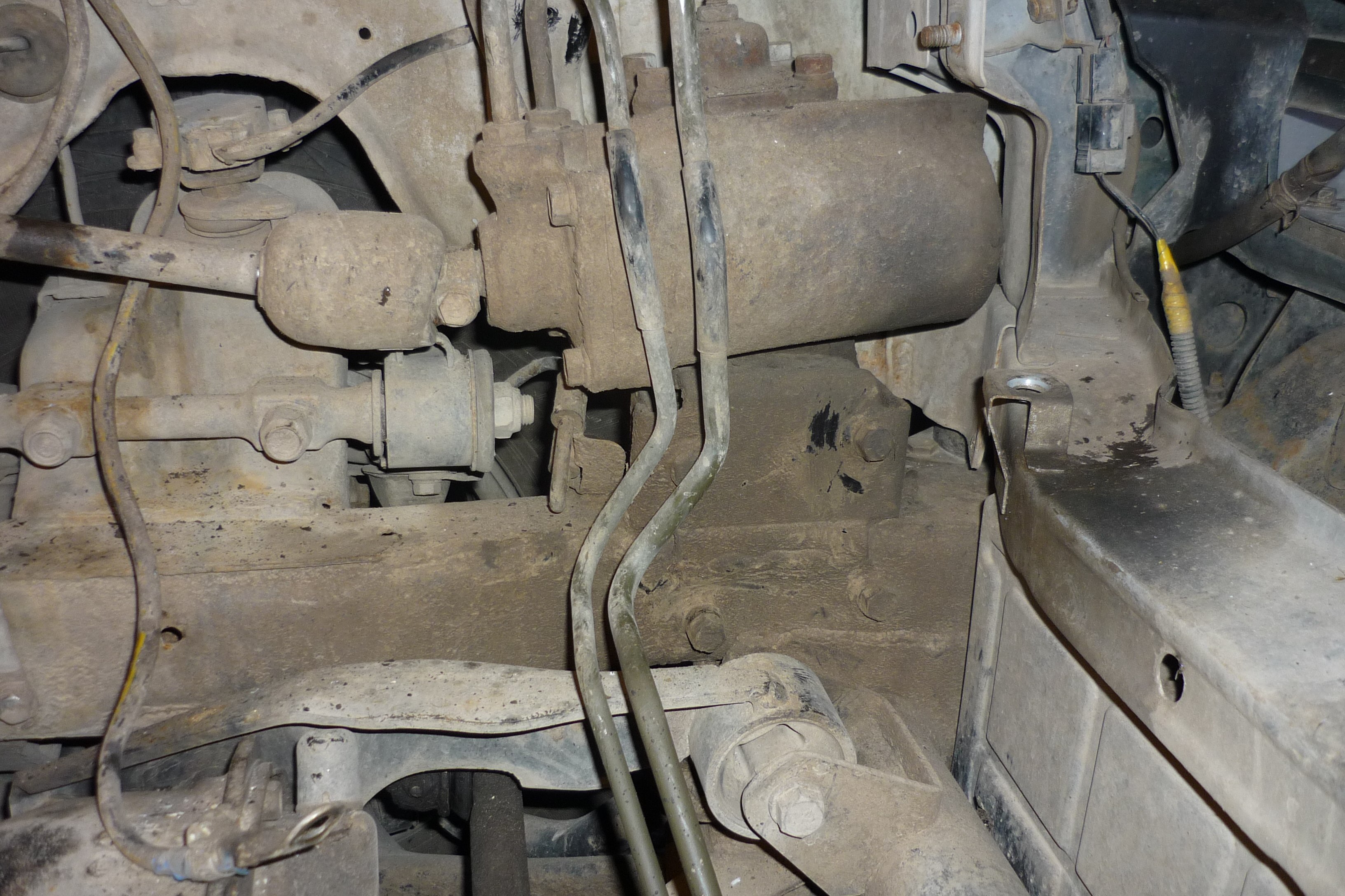

Я тут у себя в компе порылся и нашёл фотки, деланные со снятым мотором, правда это мой П2. Но вроде у них по этой части всё схоже. Мож пригодится... А это уже с пруля, но разницы нет, там просто сошка и маятник поменяны местами
Расстояние до ореха мизерное.
Как ты её гнуть будешь? А ведь гнуть нужно много! Ну, допустим, согнёшь,Aleksej2000 писал(а): ↑ и изогнуть эту тягу, чтобы обойти орех переднего моста.
изменится длина.
Ещё похоже, надо будет подрезать кронштейны крепления моста.

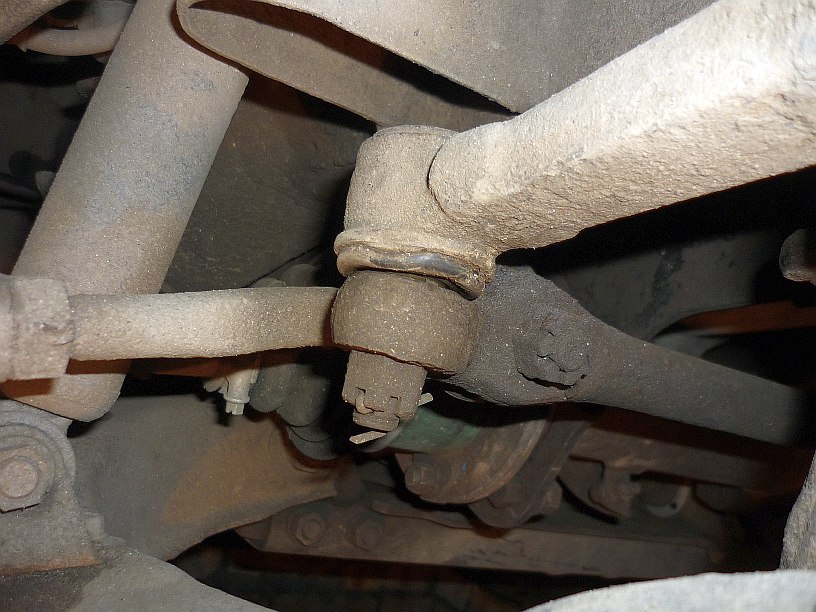

Не-не-не, шаровые резать не буду. Гнездо шаровой будет не круглое, а овальное, вдоль хода пальца.lesnik5000 писал(а): ↑ Подрезать тело шаровых опор.
Это где? В рулевом редукторе?
Не катит. Тогда уже можно вылетом диска отыграть. Но тогда колесо выходит за габариты машины, и все, техосмотр не пройду.
Ну это дело техники, что сложного то согнуть железяку. Изменение длины отыграть резьбами рулевых наконечников.
Вот вокруг ореха и нужно обогнуть.

К верхнему рычагу?Aleksej2000 писал(а): ↑ Я предлагаю подвинуть их к рычагу.
Тут или гнуть сошки. Что чревато.
Холодная треснет. Греть оплавятся сухари пальца.
Естественно.Aleksej2000 писал(а): ↑ Это где? В рулевом редукторе?
Чтоб был больше угол поворота колёс, нужно увеличить длину сошек, или укорачивать рычаг поворотной цапфы.
Тогда трапеция будет больше поворачивать цапфу.
