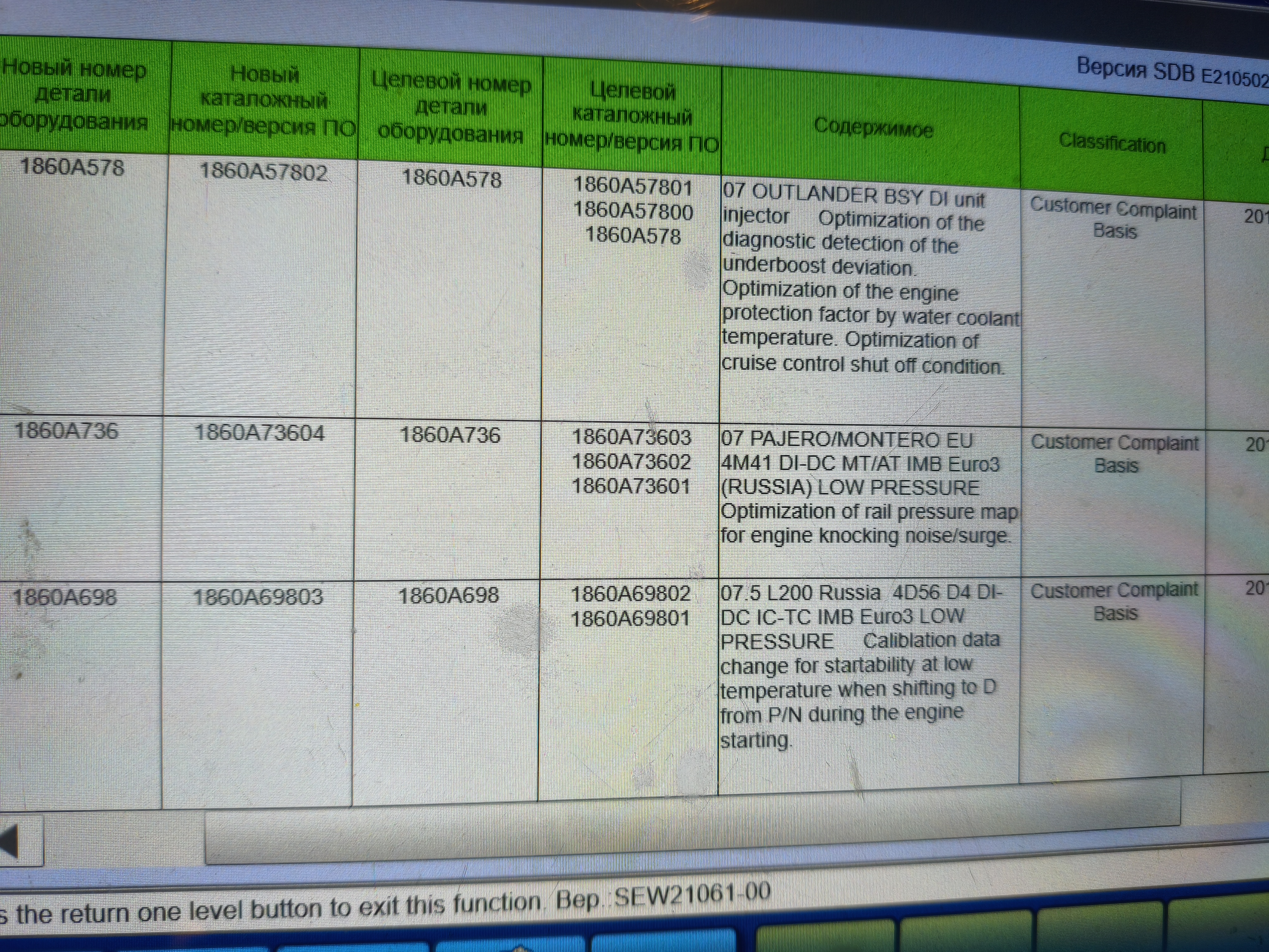

А японцы то и не знают.....Konstantin01 писал(а): ↑03 июл 2025, 12:30 Прошивка еще японская стоит. Прошивка под наше топливо врят ли у японцев есть. А кто ее сам может написать врят ли такого найти.
Что можно: Масла налить, датчик отключить..... с бубном потанцевать.)

Возможно у вас есть к кому обратиться. Я у себя весь город объехал. Никто ничего не знает

Лично не знакомы. Так что все может быть. Несмотря на все его регалии и опыт, нашу проблему никто не решил
