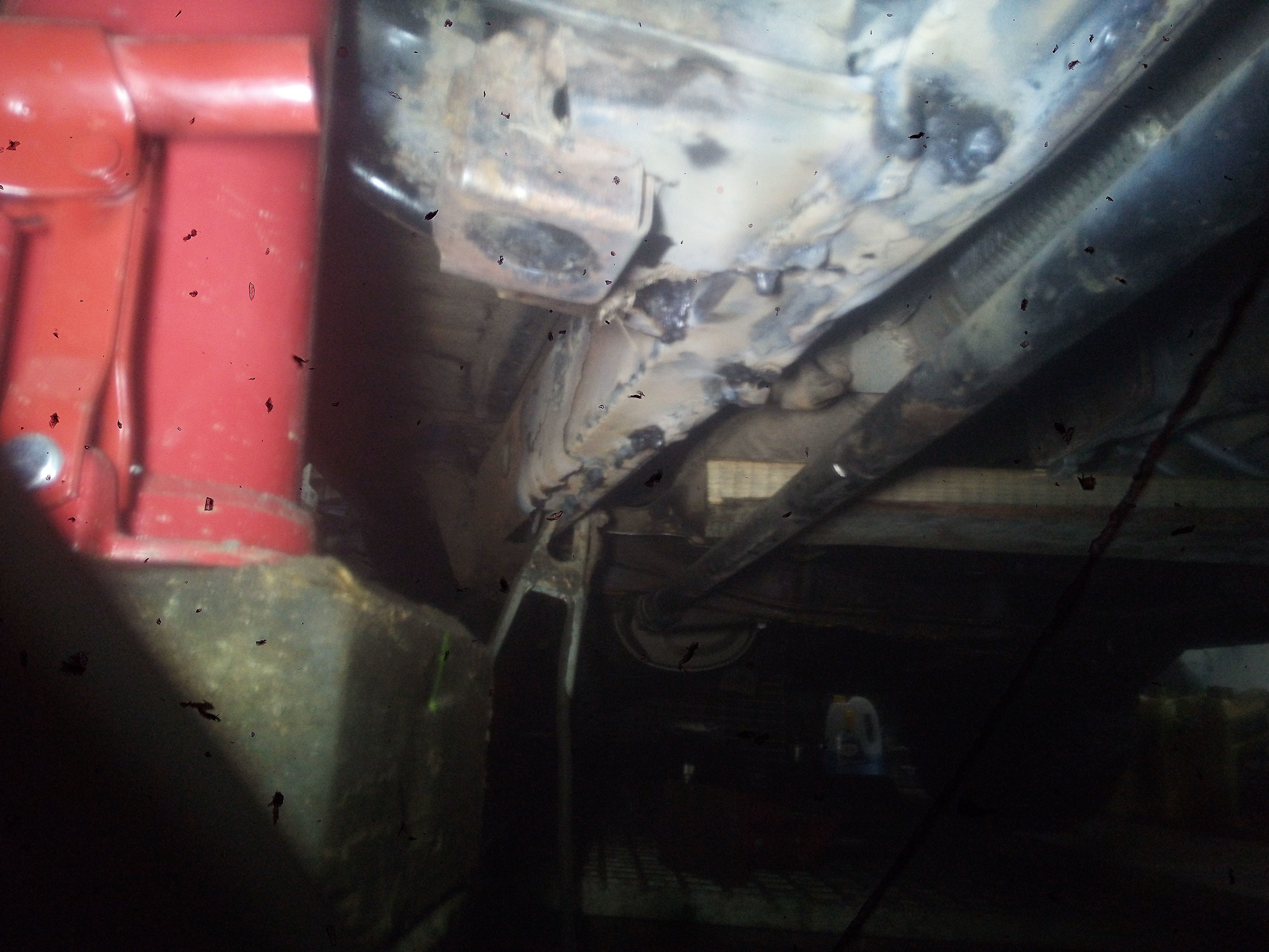

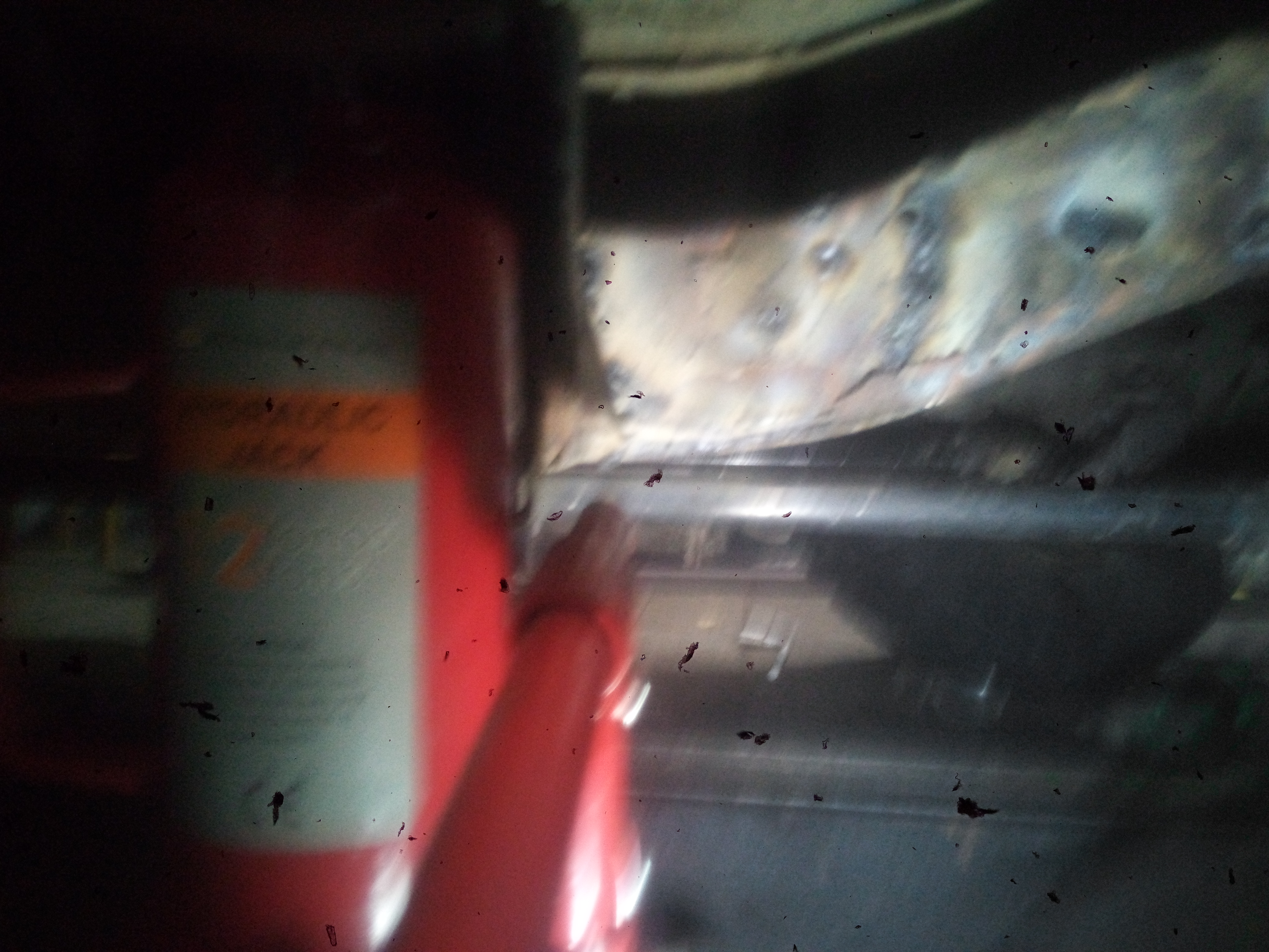

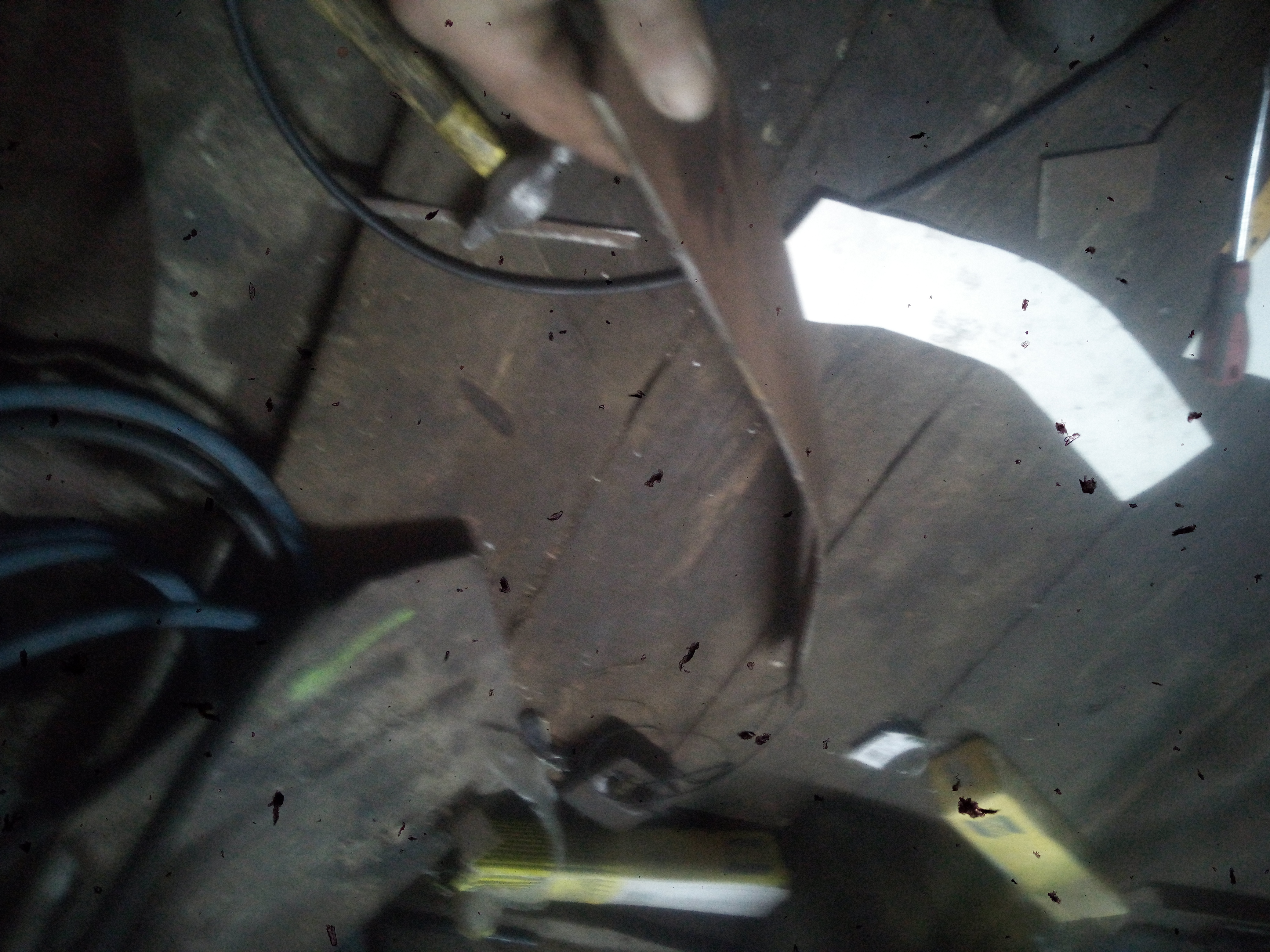

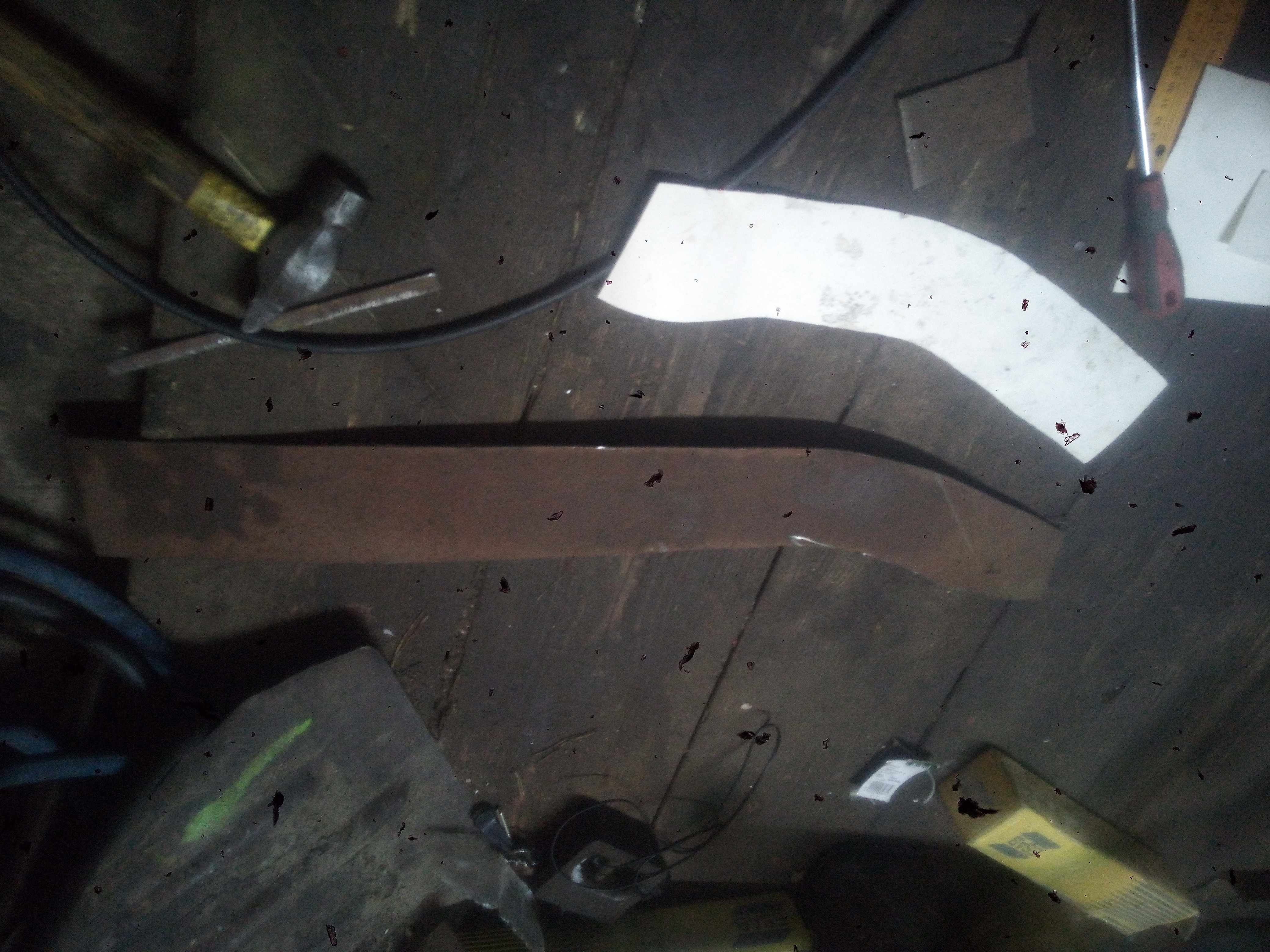

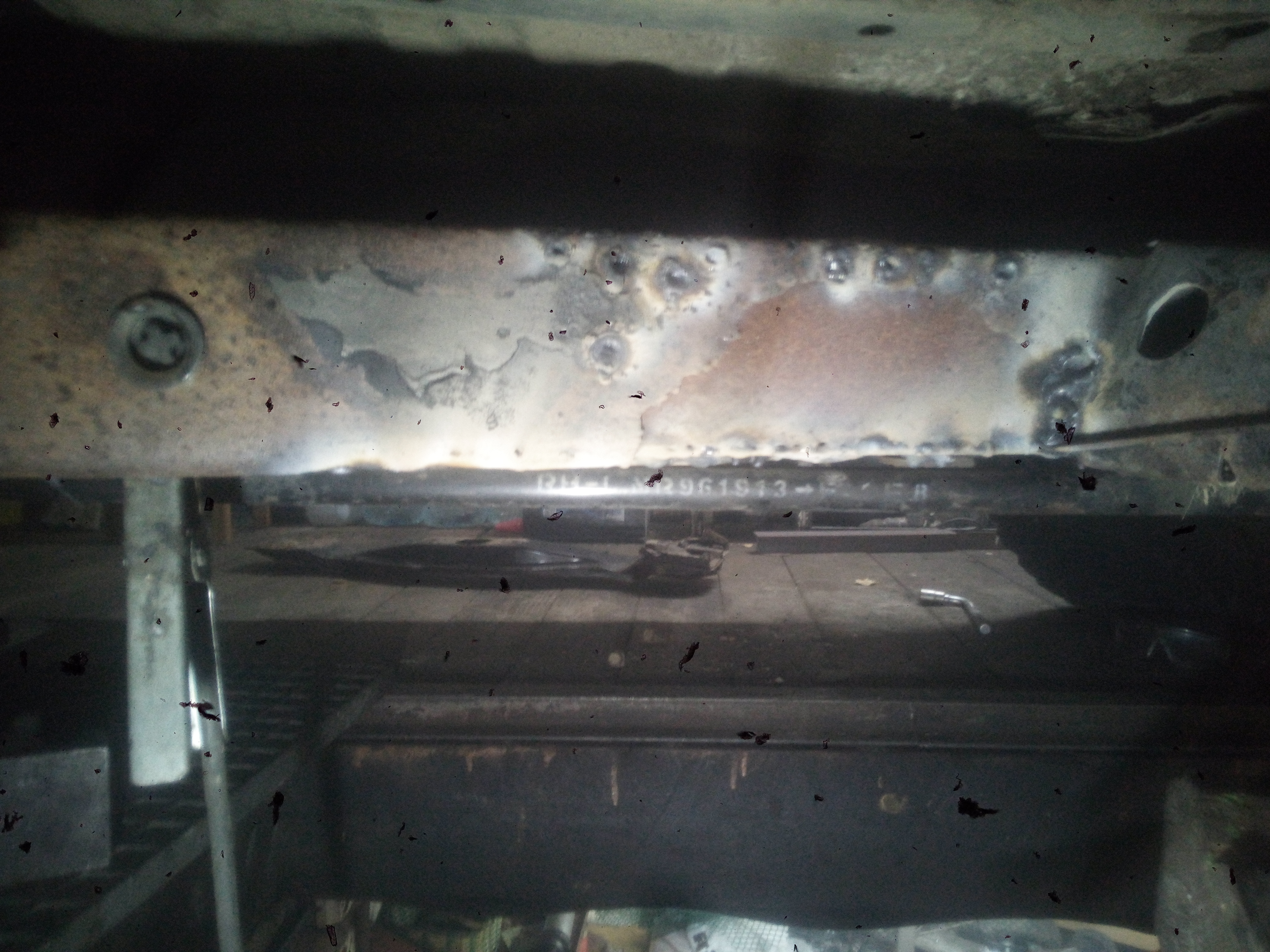

Сейчас я в раздумьях: менять раму, менять машину, или подвариться и поэкспериментировать , к дальше смотреть.
Правую сторону подлатал, до идеала очень далеко, и как правильно сказано, нерентабельно. Но зазоры по дверям сошлись, капот закрылся не идеально, но очень неплохо. На два месяца до ТО хватит.
Левую сторону сдавил, трещина сошлась, ее прихватил. Лапа кузова под передней левой дверью гуляет, зазор по водительской двери не сходится мм 4.
Вырезал из листа 3 мм латки, гнул из по внешней стороне рамы, и вставлял внутрь, и приваривал электрозаклепками.

Замена рамы Паджеро спорт ( решил старую отремонтировать, начало реализации)
В общем, я ещё вчера понял, что рама неремонтнопригодна. Передняя часть рамы наполовину снизу фольга.
Я наварил пластины, сделал стяжки на верхнее живое. Зазоры все более менее сошлись. Но вся эта порнография на пол года.
Сегодня увидел, что как минимум с левой стороны отгнила лапа кузова. Отгнила на кузове. С правой ещё не смотрел, надо колесо снимать было.
Сейчас остались варианты: продать как есть, поменять раму.
Сейчас я пока что хочу на этой старой раме поэкспериментировать с переделками. А дальше буду смотреть.
