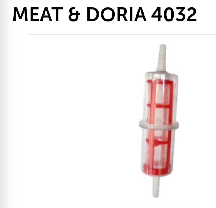

если в обратке идёт пена. Для контроля влздуха в обратке - ставится прозрачный фильтр, такой примерно:
