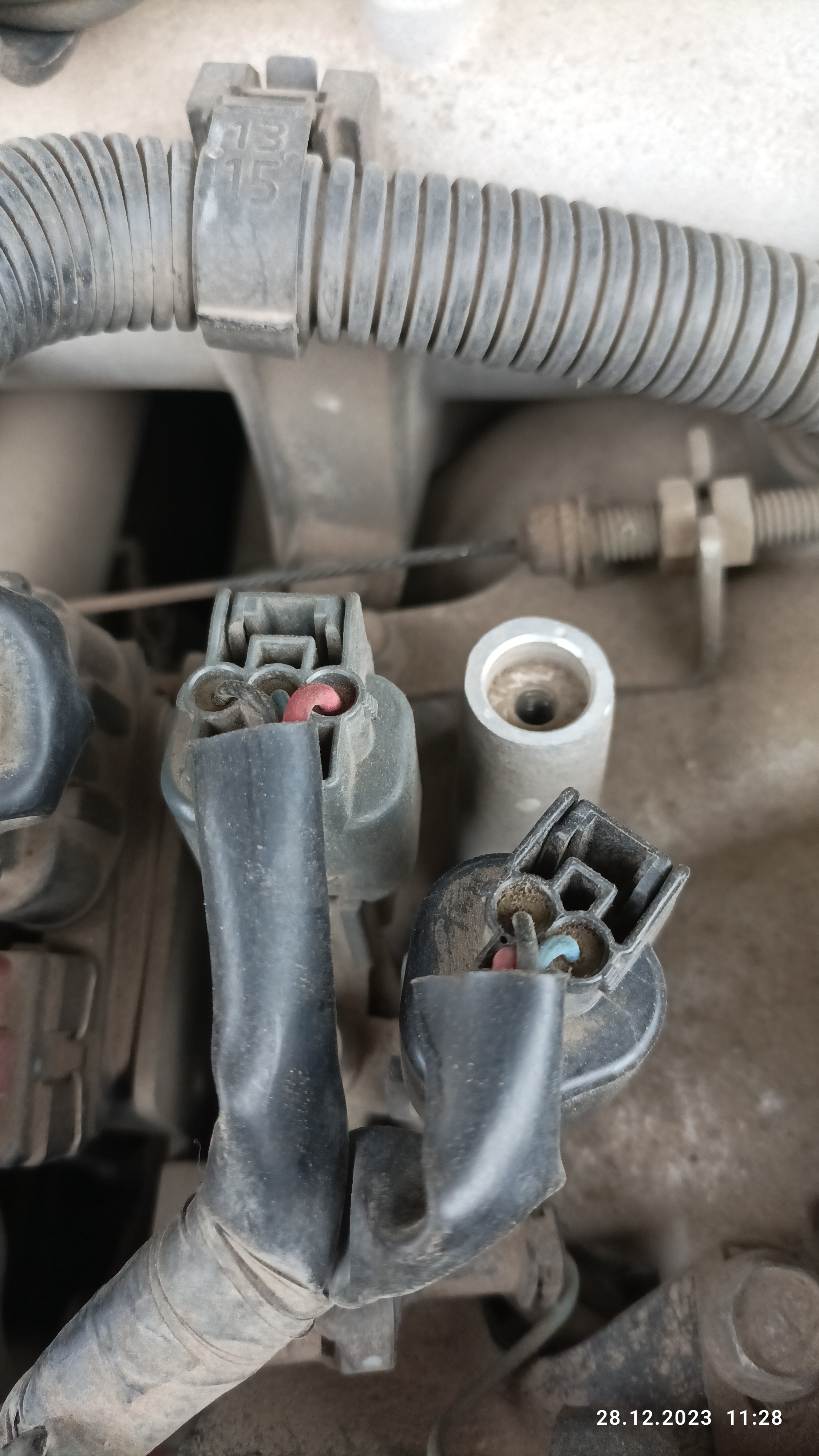

Проблема , двигатель 6 g 72 24 v глохнет.
Сообщение Титаник 876 »
dvm99 писал(а): Тебе не надо его проверять, а только проводку и разъём к нему.
это они ? визуально все чисто

Титаник 876 писал(а): это они ?
Не знаю, у меня другой мотор!
Сообщения: 57502
Поблагодарили: 4804 раза
Да это разъёмы датчиков РВ и КВ

SNOOPER писал(а): разъёмы датчиков РВ и КВ
Саш, а если дело в них, то эбу разве не сохраняет ошибку в кэше?
Считать не получится?

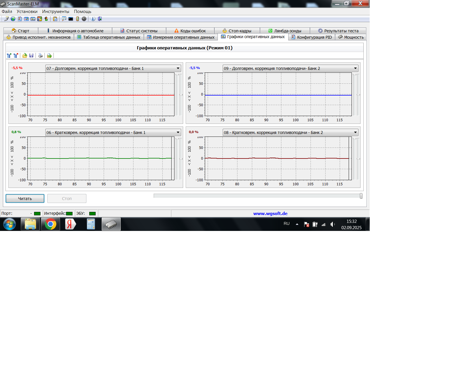

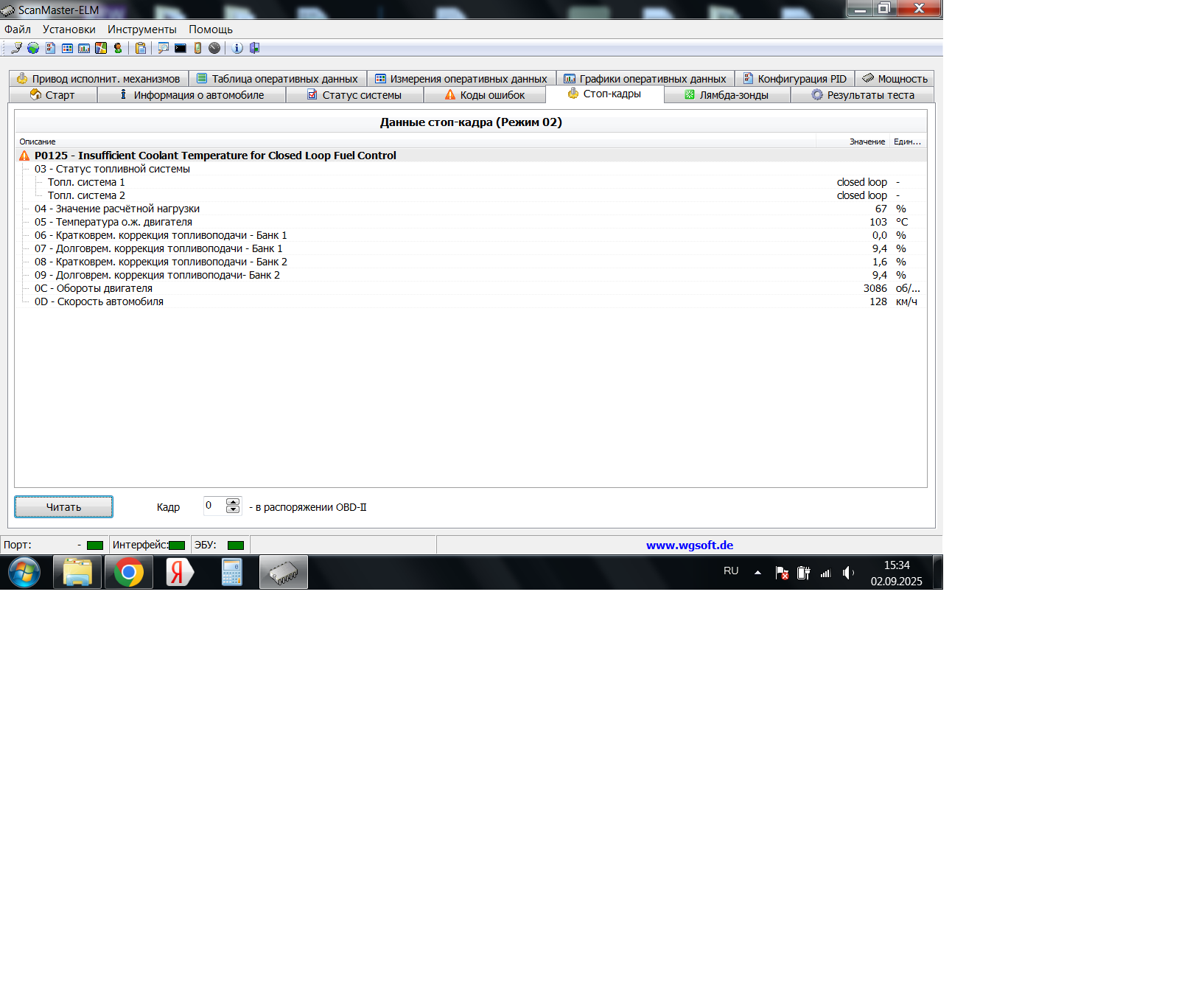

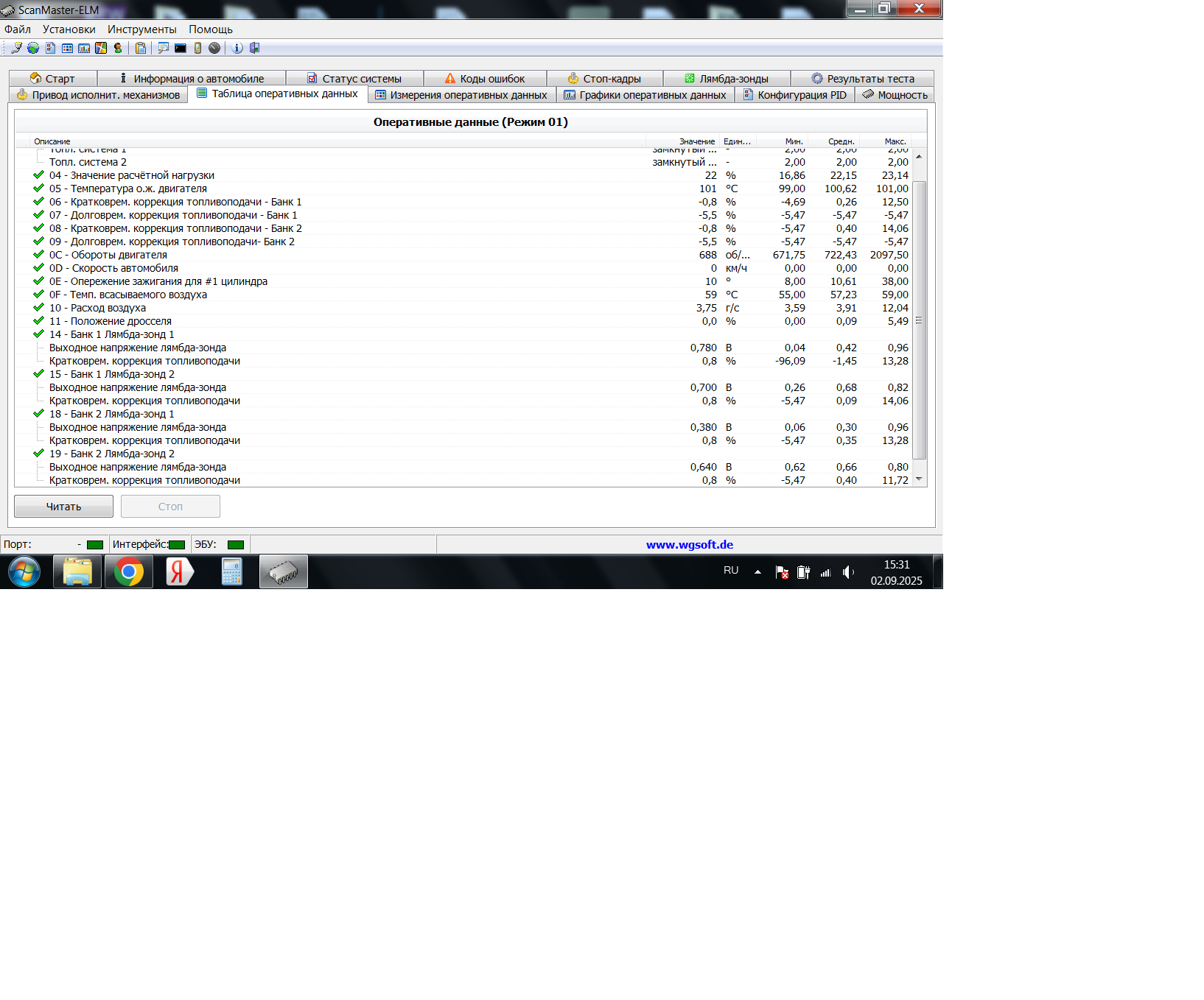

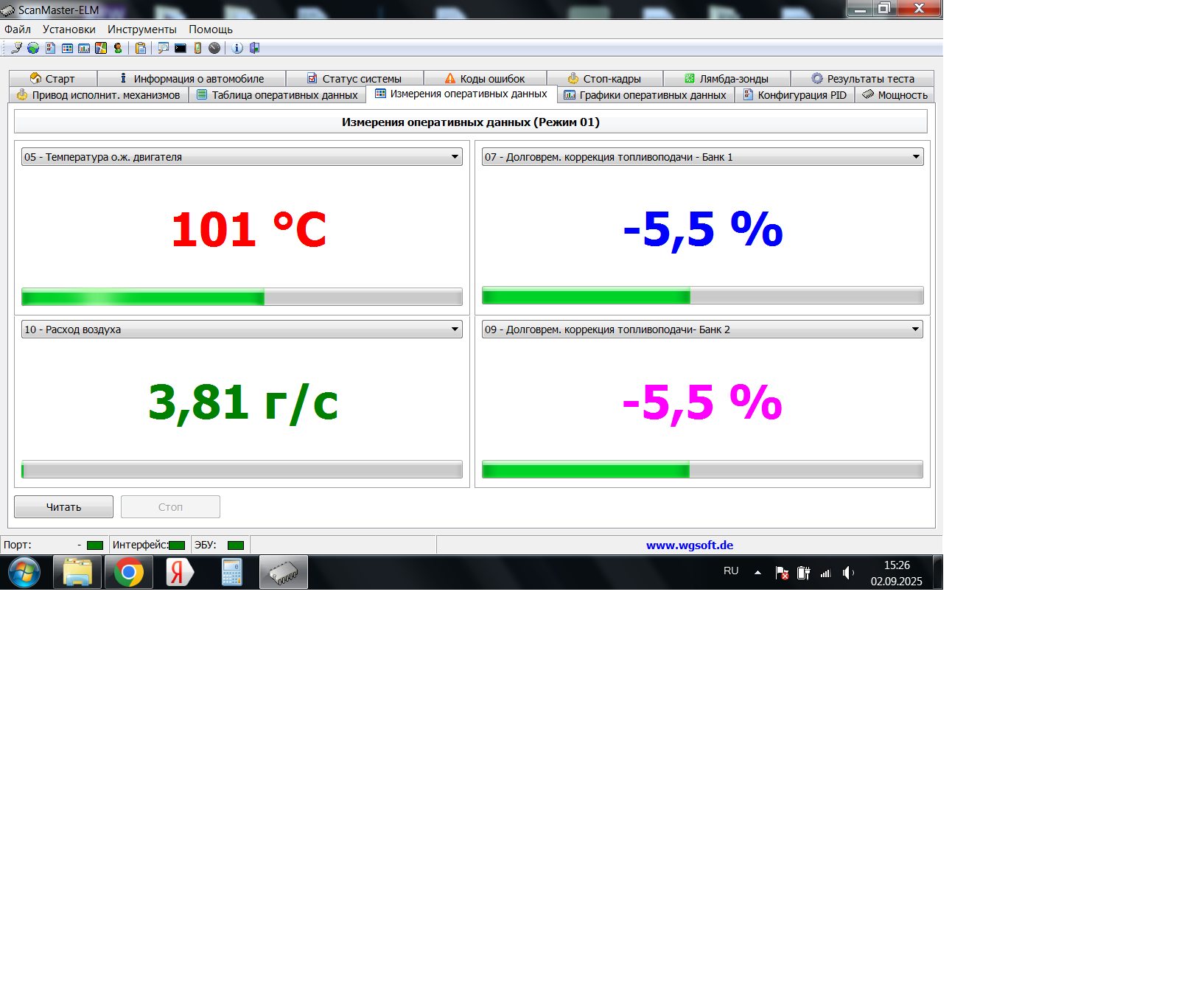

Глохнет на холостых, на крутых спусках за 20 градусов. Так же глохнет при закрытой крышке топливного бака. В баке избыточное давление. Бак новый пластиковый. Насос новый.
По ровному всё нормально при открытой крышке бака. Больше 120 выскакивает ошибка 125. При спокойной езде гаснет. Предохранительный клапан?
Скрины;

Emelya Tankist писал(а): 06 сен 2025, 11:35 В баке избыточное давление.
Ты не ошибаешься?
Может таки разрежение?
Небольшое давление может присутствовать, но большому, ему взяться не откуда.
В основном в баке за счёт расхода топлива идёт процесс в сторону разрежения. И должна работать вентиляция бака.
Трубки все правильно подцепил?
