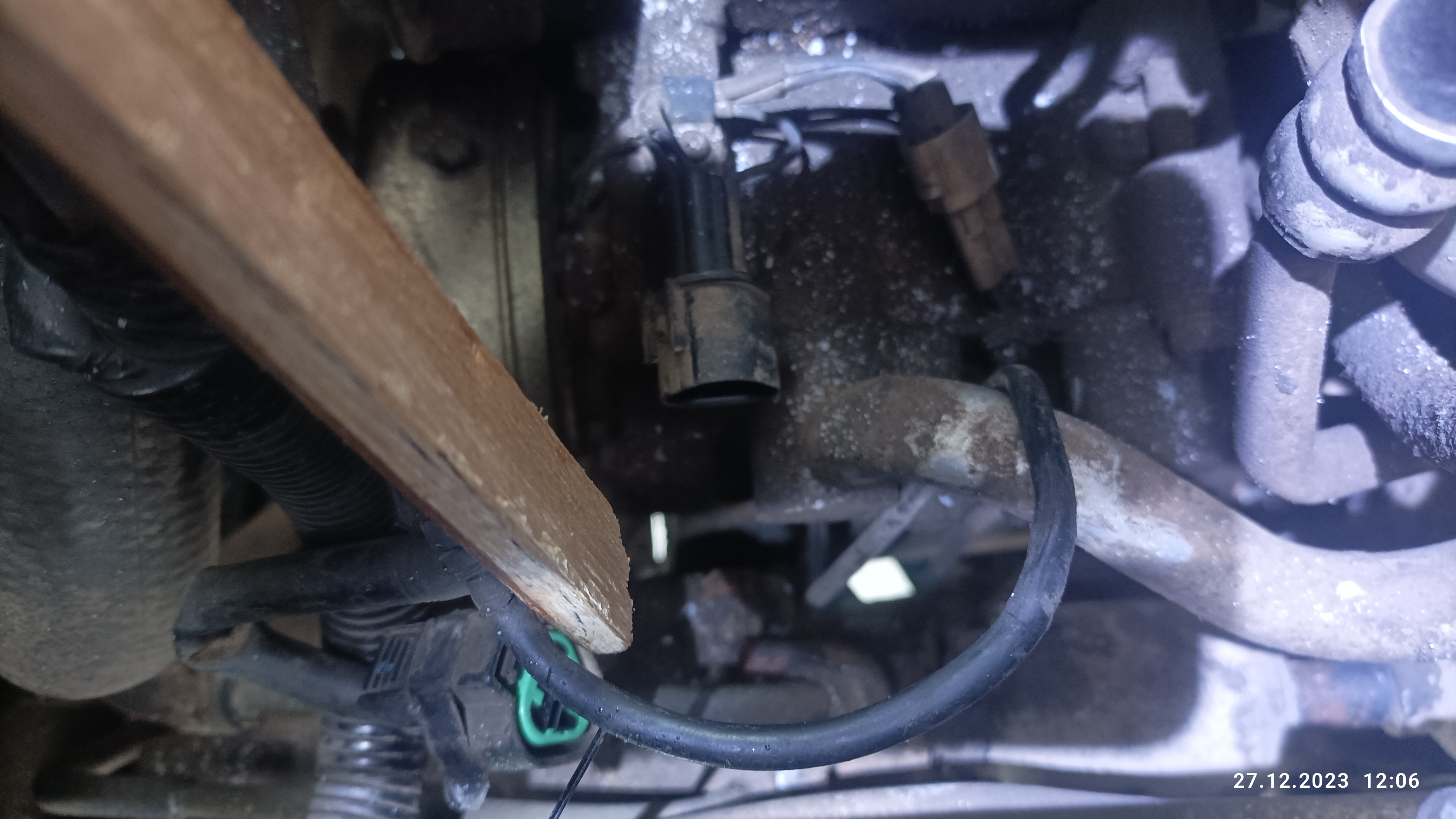

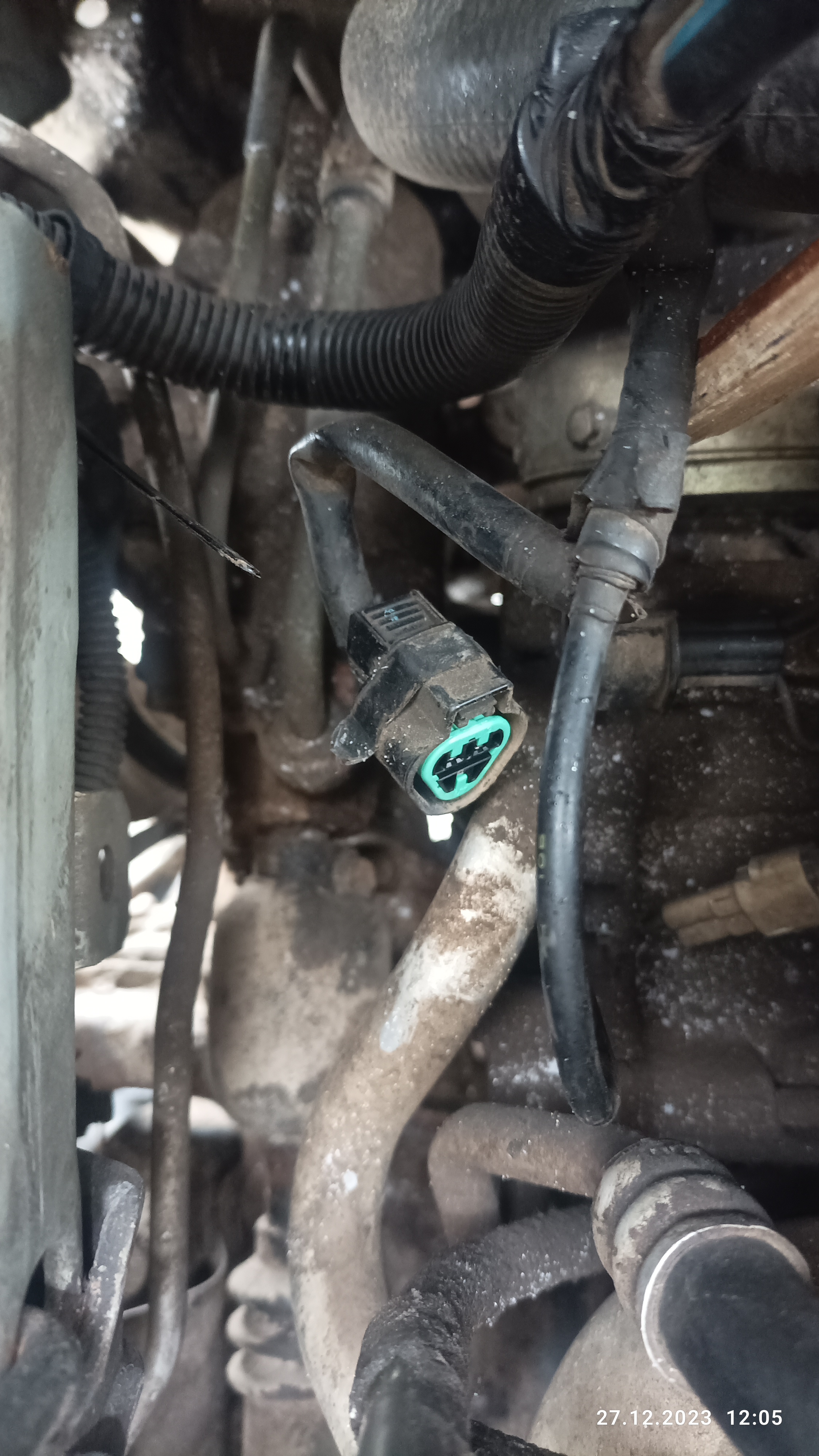

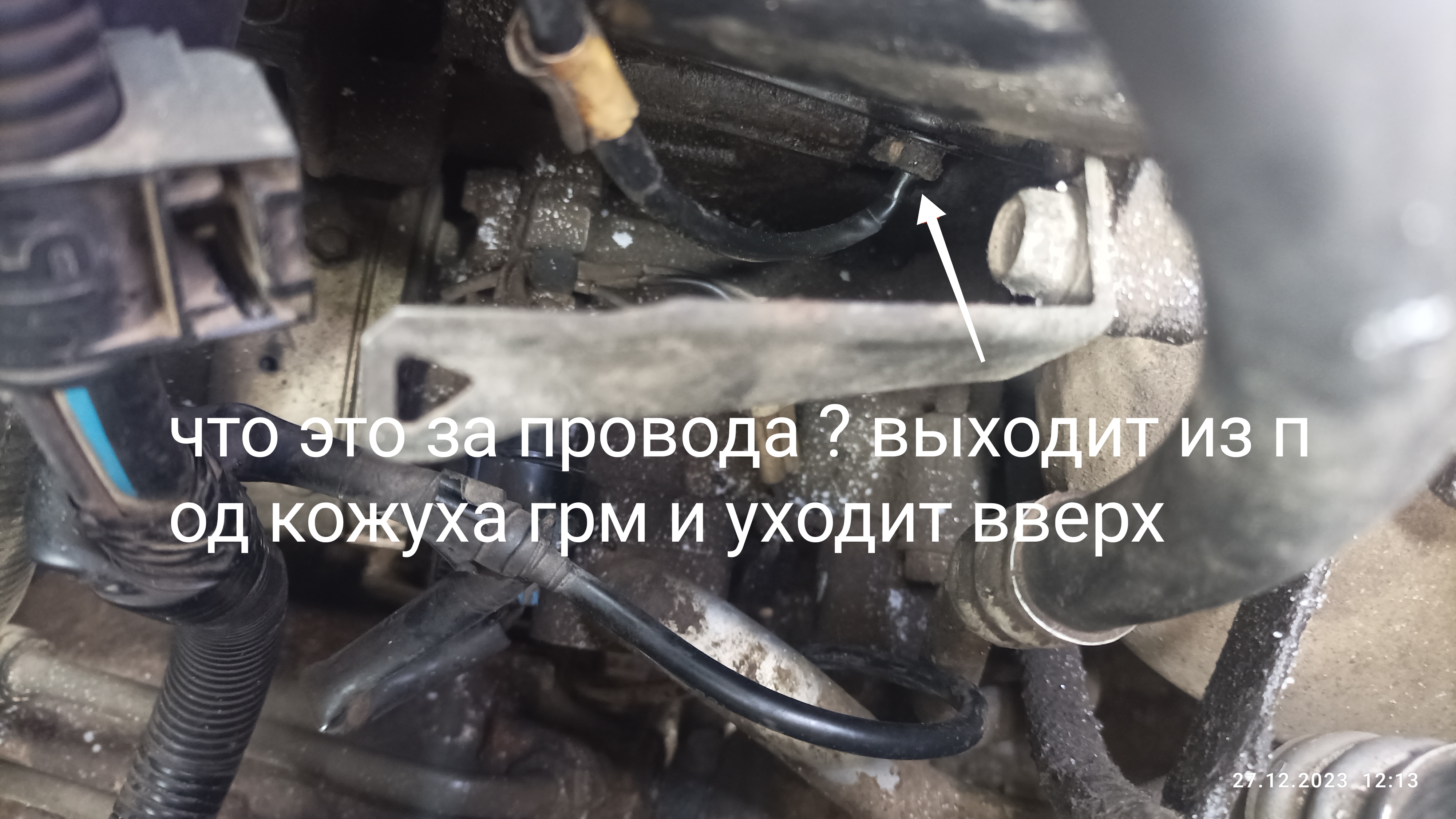

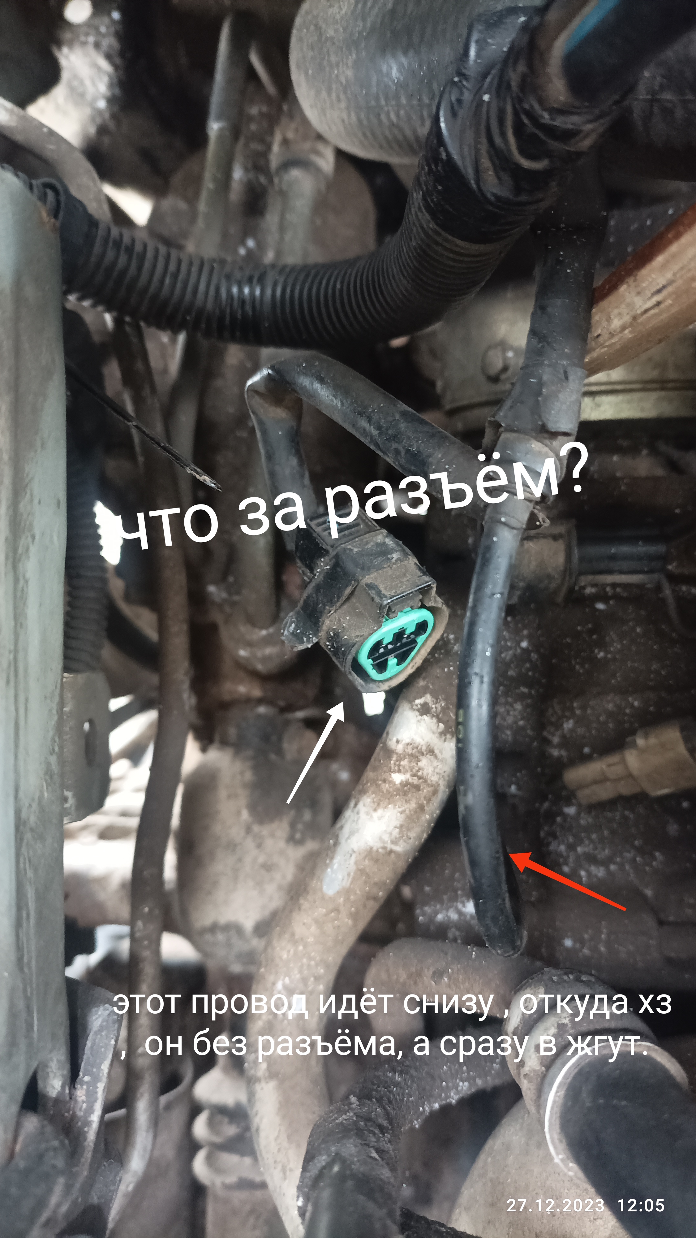

Не знаю где искать разъём дпкв , ГРМ менял давно и не помню где эта фишка. Сейчас полазил и вот сделал несколько фото, подскажите пожалуйста что это.

Проблема , двигатель 6 g 72 24 v глохнет.
Вторая фотка ни что иное как ДПКВ
Не подцепленным разъёмом не заморачивайся.Титаник 876 писал(а): ↑ подскажите пожалуйста что это.

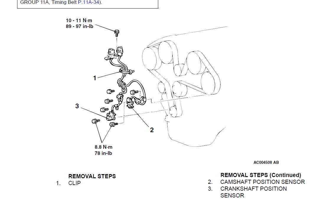

Это тот провод что уходит через пластиковую крышку ремня ГРМ . А где от датчика коленвала ?
Под крышкой два трёх контактных разъёма.Титаник 876 писал(а): ↑ Это тот провод что уходит через пластиковую крышку ремня ГРМ . А где от датчика коленвала ?
Треугольный = колена
Прямоугольный = распред.
